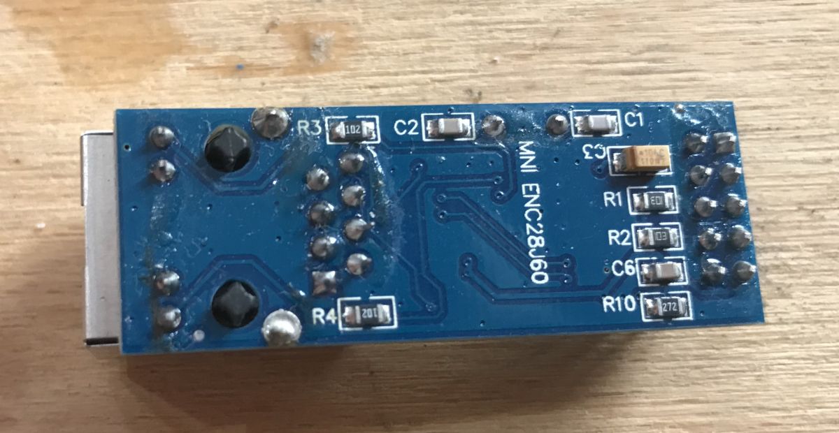

    Użyty moduł ENC28J60
    W projekcie użyłem gotowego modułu ENC28J60 z Aliexpress. Moduł podpisany jest "MNI ENC28J60" (ale pewnie chodziło im o MINI) i korzysta ze złącza Magjack HanRun HR91105A 15/10.
    Moduł kosztuje jakieś 3$, czyli około 13 złotych.
    Zdjęcia modułu:
    PIC32MX250F128B i ENC28J60 w Mikro C - biblioteka Ethernet - cztery tryby pracy PIC32MX250F128B i ENC28J60 w Mikro C - biblioteka Ethernet - cztery tryby pracy
    Moduł ten podłączamy do mikrokontrolera poprzez interfejs SPI.
    W przypadku tego modułu warto pamiętać, że jest on zasilany z napięcia 3.3V (tak jak użyty tutaj PIC32) a nie 5V i 5V może go uszkodzić.
    Moduł ten dostępny jest w wielu sklepach online, czasem występuje w innych wersjach (nieco inne PCB) ale to nie robi nam żadnej różnicy.

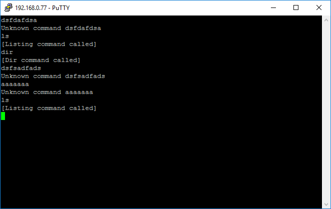

    W Putty natomiast połączyłem się z tym serwerem w trybie RAW:
    Po połączeniu dało się wysyłać komendy, wielokrotnie bez zerwania połączenia:
    Komenda 'bye' również działała poprawnie, ale nie mam jak tego pokazać na zrzucie ekranu, bo ona momentalnie zamykała program Putty (całkowicie z niego wychodziła).

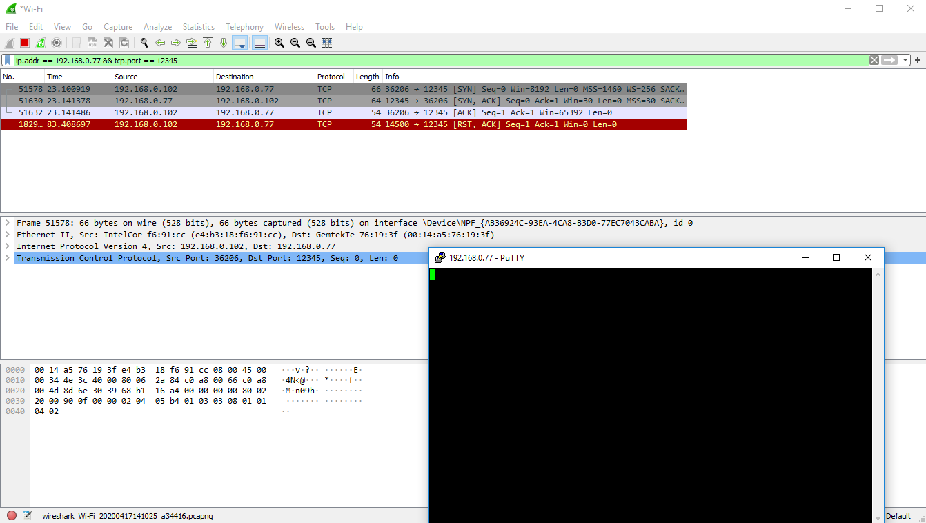

    Proces podłączenia TCP można również bardzo dobrze zobrazować za pomocą narzędzia Wireshark, które pozwala podejrzeć przesyłane przez sieć pakiety.
    Na początku, po podłączeniu się przez Putty nawiązywany jest tunel TCP ale nie ma przesłanych jeszcze właściwych dla nas danych:
    Na powyższym zrzucie ekranu z Wiresharka widać tzw. słynny handshake TCP, czyli wymianę pakietów kolejno z flagami: SYN, potem: SYN i ACK i końcowo: ACK.
    Cały handshake dzieje się dla nas w sposób niewidoczny i obsługuje go soft biblioteki Ethernet.
    Po chwili nieaktywności pojawia się kolejny pakiet, który służy tylko na celu podtrzymania połączenia:
