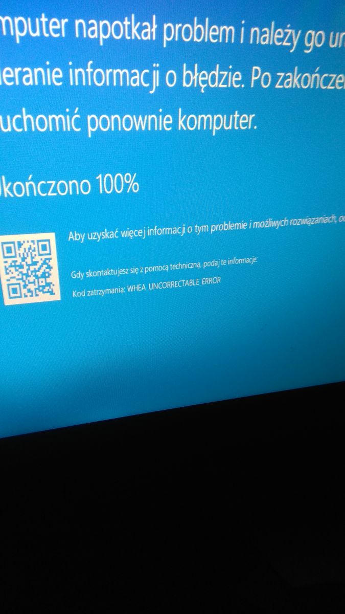

Niebieski ekran przy OC AMD FX 8300 na GA-78LMT-S2 z GTX 1050 Ti
EhHo 18 Kwi 2020 00:20 780 9
  • #1 18626838
    EhHo
    Poziom 5  
    Nie będę się rozpisywał na zdjęciach chyba wszytko wyjaśnione będzie wyskakuje mi blue scren kupiłem nowe chłodzenie wczoraj był podkręcony na 3.7 i chodził ok teraz mi wyskakuje to ale się nie grzeje.
    Płyta głowna to ga-78lmt-s2
    Procesor AMD FX 8300
    Karta graficzna GTX 1050 ti
    A tak wygląda w biosie u mnie

    W takiej sytuacji mogę powiedzieć: Podaj nazwę zasilacza. Ta płyta główna nie nadaje się do OC. przegrzewa się sekcja i nie wytrzymuje. to jest najniższa półka, sekcja tak biedna że nie wiem co ci przyszło do głowy. Wystarczy przeczytać choć jeden wątek w internecie o OC na tej płycie głównej i już wiadomo że się nie nadaje. Zapomnij o OC, chyba że wymienisz MOBO na coś co nie upiecze kiełbasek i utrzyma się przy życiu :D

    Zasilacza Taitan w internecie znaleźć nie mogę, czyli pewnie błąd w nazwie, ale jeśli to Rebeltec Titan 600w, to radzę Ci jego wymianę, bo to może być też przez niego.

    napięcie to trochę kosmiczne, ja mam fx 6300 podkręconego do 4.3 Ghz z napięciem 1.37v, chłodzenie to spartan pro 3, płyta lmt78 usb3 rev.6, zasilacz chieftec 700w
