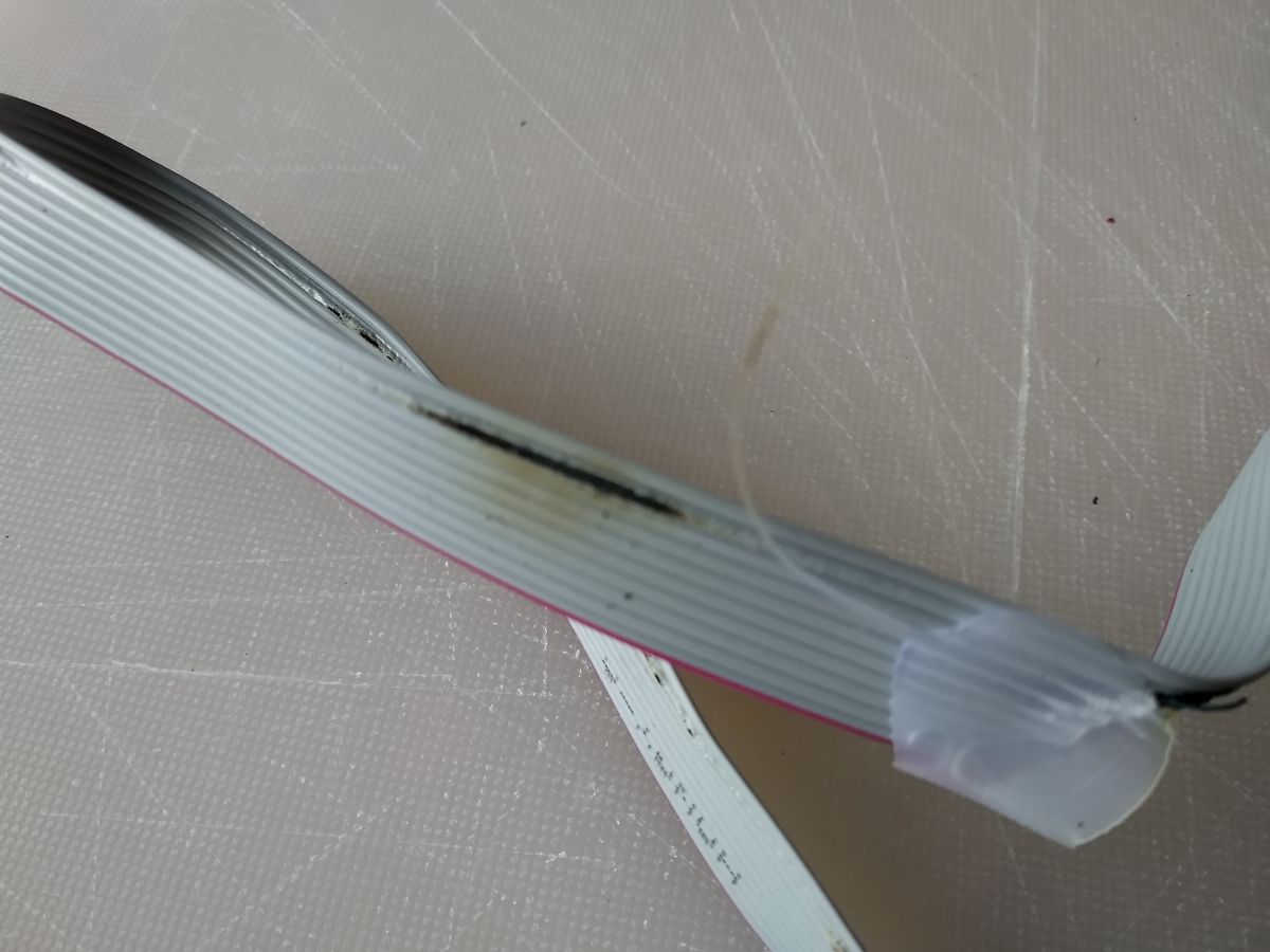

    Drukarka ma przypalony kabel od wyświetlacza LCD.
    Podpiąłem nowy kabel i po uruchomieniu drukarki z wypiętymi wszystkimi elementami oprócz LCD, wyświetlacz się zapala i po chwili wydaje krótkie cykliczne sygnały.
    Poniżej felerny przepalony kabel
    Kabel przypalony od wyświetlacza LCD drukarki Ender 3

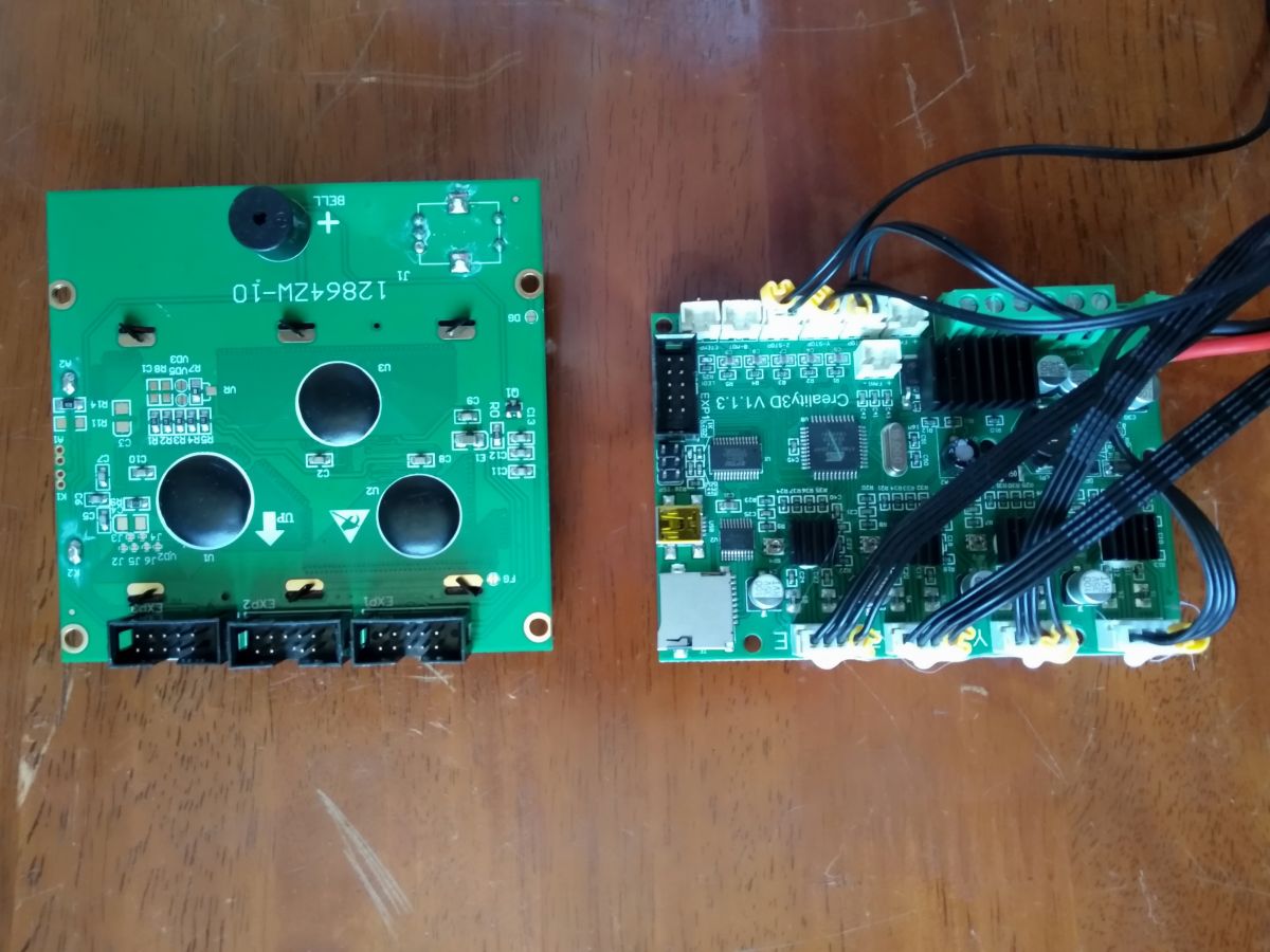

    A tutaj wyświetlacz i płytka Ender 1.1.3 współpracująca z przepaloną taśmą
    Czy może ktoś się spotkał z takim przypadkiem, albo wie jak to ugryźć, aby nie wymieniać od razu wszystkich elementów?
    Z góry dziękuję za wszelaką pomoc.
  • #2 18627300
    ArturAVS
    Moderator
    Takie uszkodzenie taśmy, wskazuje na przepływ dużego prądu przez tą jedną konkretną żyłę. Należałoby sprawdzić za co jest odpowiedzialna, i gdzie podłączona.
  • #3 18644992
    DarioDeRoble
    Sprawdziłem, ta przepalona żyła to masa.
