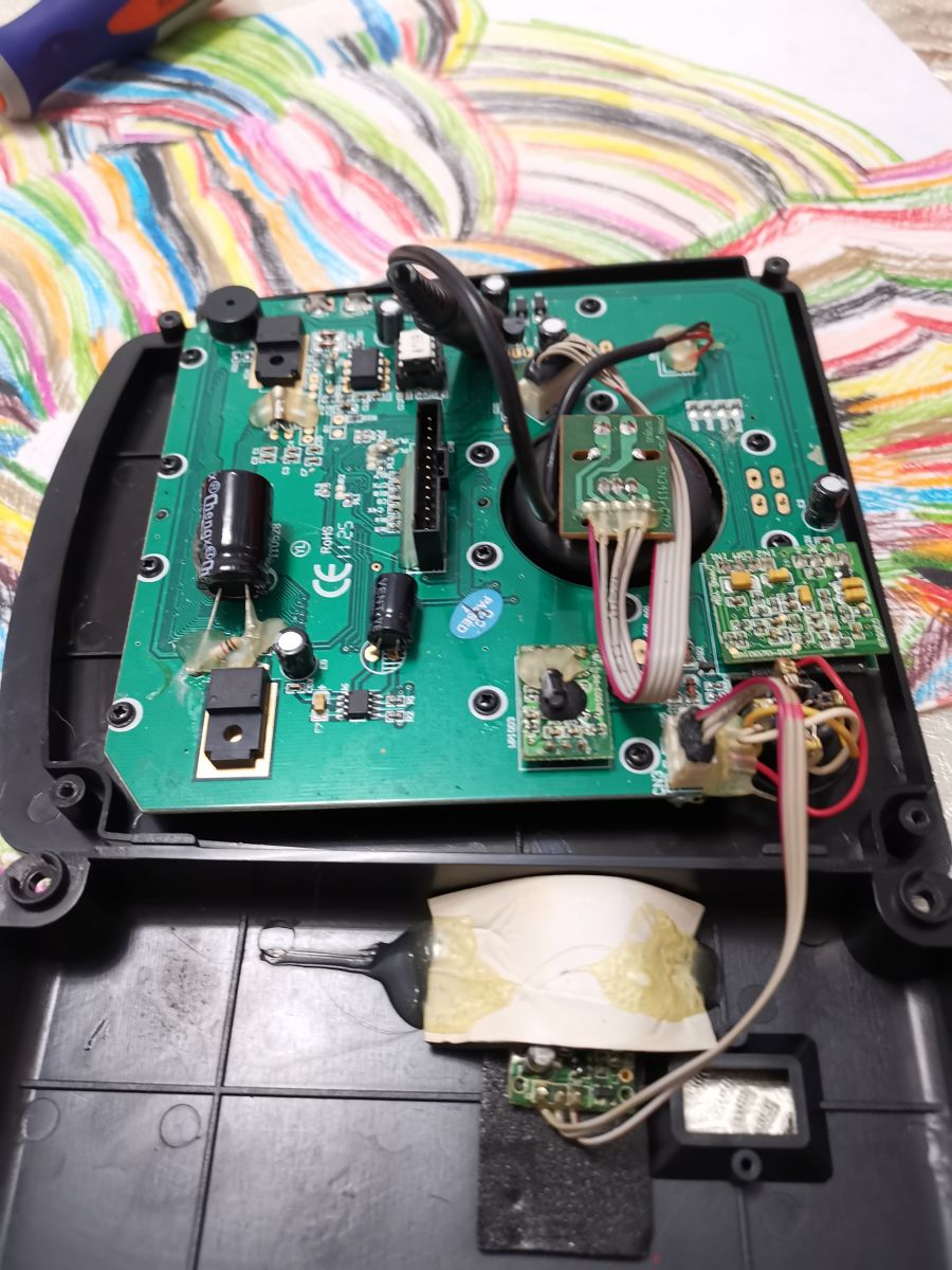

  • #4 19577437
    JanuszJarosz
    Poziom 6  
    Jak sprawdzić usterkę serwomechanizmu w rowerze Kettler Paso 307?
    Witam i dziękuję za podpowiedź Wojtek 9007. Zamieściłem powyżej ZDJĘCIA. Jak widać wszystkie kondensatory i tranzystory są tylko przy samym komputerze. Najciekawsze że chyba działa poprawnie.

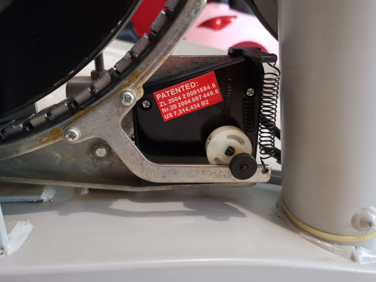

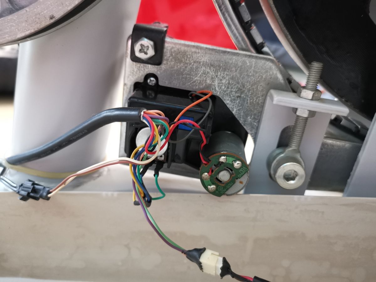

  • #5 19577898
    wojtek 9007
    Witam - na pierwszej i drugiej fotce jest serwomechanizm , proszę rozkręcić obudowę plastykową
    tam będzie elektronika serwomechanizmu .

  • #7 20579576
    JanuszJarosz
    Poziom 6  
    Witam. U mnie wymieniłem potencjometr który steruje silnikiem serwomechanizmu i wszystko wróciło do normy. Trochę zabawy było ale wszystko działa jak należy. Pozdrawiam
