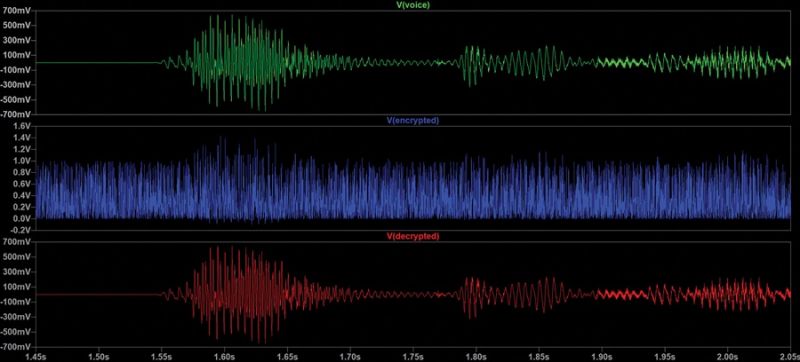

Szyfrowanie głosu

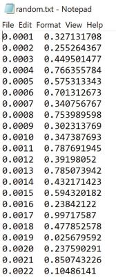

Obwód na rysunku 7 pokazuje podstawową metodę szyfrowania głosu, w której sygnał audio jest szyfrowany za pomocą losowej sekwencji liczb, a następnie deszyfrowany.
Plik voice.wav zawiera oryginalny sygnał audio. Arkusz Excela wykorzystany jest do wygenerowania sekwencji liczb losowych, które zmieniać się będą w sygnale z okresem 100 mikrosekund. Rezultat jest kopiowany do pliku tekstowego random.txt, który wczytywany będzie do programu. Część pliku z sekwencją liczb losowych pokazano na [/b]rysunku 8[/b].
Plik ten służy do generowania losowo zmieniającego się napięcia, V(RAND), przy użyciu liniowego źródła napięcia (PWL) w LTspice, które korzysta z wartości zapisanych w pliku random.txt.
V(RAND) dodawane jest do sygnału głosowego za pomocą behawioralnego źródła napięcia B1. Dane wyjściowe są następnie mnożone przez V(RAND), a wynik jest zapisywany do pliku encrypt.wav. Słuchanie encrypt.wav nie pozwala na usłyszenie oryginalnego sygnału audio - dźwięk ten jest ledwo lub wcale niesłyszalny.
Na rysunku 9 pokazano oryginalny sygnał audio (głos), zaszyfrowany głos i odszyfrowany sygnały audio. Wykres wygenerowany został w LTspice.
Drugie behawioralne źródło napięcia zostało następnie użyte do odszyfrowania oryginalnego sygnału audio, a wynik został przesłany do pliku decrypt.wav.
