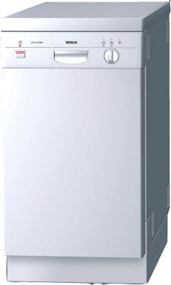

    Zmywarka (2003 r.) BOSCH SRS-3039 ma słabe ciśnienie pompy myjącej, z prawej strony dochodzi dziwne chrobotanie. Po otwarciu prawej osłony, widać że silnik pompy mycia, uruchamia się i pracuje poprawnie. Uszkodzeniu (rozpołowieniu, puściły plastikowe nity) uległa turbina 00183638 / 00419027 nakręcona na wale silnika pompy myjącej. Zmywarka dość mocno eksploatowana, pierwsza usterka od 17 lat.
