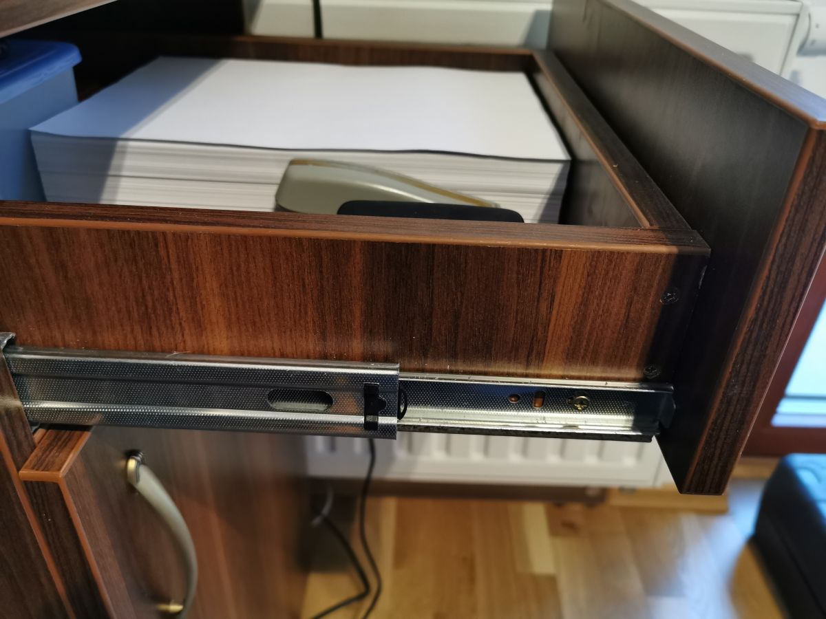

Jak naprawić szufladę, która sama się wysuwa? Mechanizm na zdjęciu.
autokomputer 18 Kwi 2020 19:20 7971 6
  • #1 18628290
    autokomputer
    Poziom 19  
    Nie wiem czy to właściwy dział, ale proszę o pomoc - ktoś wie co zrobić jak szafka mi się sama wysuwa z biurka, na zdjęciu niżej pokazuje jak wygląda jej mechanizm:

  • #4 18628350
    olador
    Poziom 36  
    Skorygować położenie prowadnic szuflady - opadły
  • #5 18628401
    autokomputer
    Poziom 19  
    Macie jakiś tutorial?
  • #6 18628425
    olador
    Poziom 36  
    To prosta czynność
    - wymontować szufladę
    - dokręcić wkręty w boczku szafki, mogły się poluzować w płycie wiórowej
    - jeśli to nie pomoże podnieść prowadnicę
