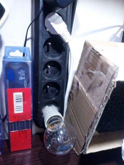

    huluk napisał:
    Pewnym mankamentem jest żarówka jako wrażliwy mechanicznie element którą przy pakowaniu do torby narzędziowej trzeba wykręcić no, ale... w końcu to główny element więc musi być. Kombinowałem nad stworzeniem jakiegoś kosza zabezpieczającego mechanicznie jednak wielkość i rodzaj (plastik) obudowy nie dają szans na stworzenie solidnej konstrukcji.
    Oto mój patent na przenośność przyrządu bez wykręcania żarówki:
    Zabezpieczenie żarówkowe + softstart - przyrząd warsztatowy
    Sama żarówka jest bardzo wytrzymała mechanicznie (wciąż szklana, ale bez porównania mocniejsza od takich z trzonkiem E14 czy E27), a do tego niewiele wystaje z obudowy.
    Zamierzałem także zrobić przełącznik zwierający żarówkę, ale nie miałem akurat takiego pod ręką. :-D Później zaś pomyślałem, że na bank za którymś razem zapomnę ustawić go w pozycji "otwarte" i całe to zabezpieczenie można będzie sobie włożyć w ... buty. Ale pomysł z czasówką fajny. Tyle, że dla siebie ustawiłbym znacznie dłuższy czas - na tyle długi, żeby był czas na decyzję - wyłączyć odbiornik, czy kontynuować. W moim przypadku to jest tylko kwestia czasu, kiedy po kolejnej próbie zapomnę powrócić do ustawień początkowych.
    Ale Twój projekt natchnął mnie do innego rozwiązania - przekaźnik NO, który po włączeniu będzie miał samopodtrzymanie, a po wyłączeniu zasilania odpadnie do pozycji wyjściowej. Taki automatyczny reset :-D

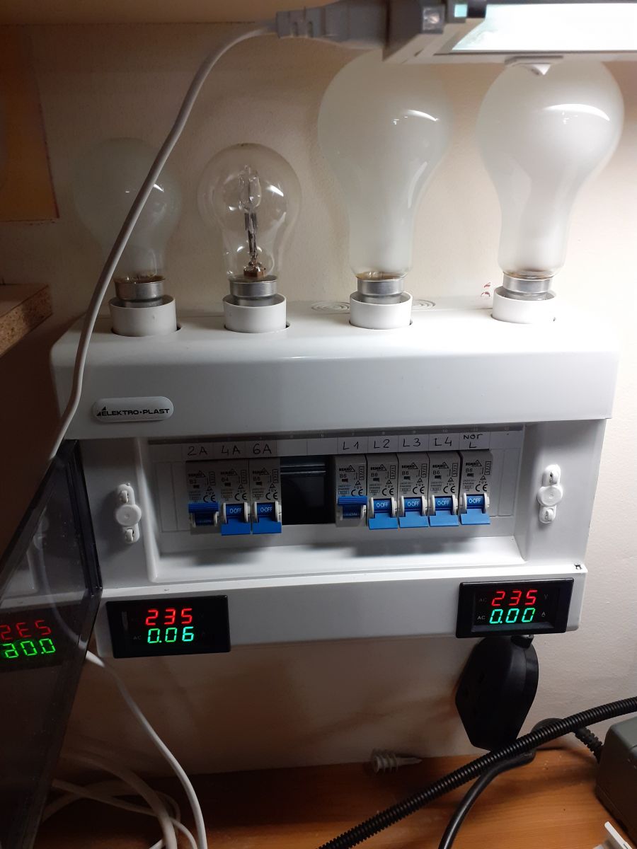

    posiadam od wielu lat trochę inną wersję Twojego układu "żarówkowego"
    uzupełnieniem układu jest gniazdko na kablu z wbudowanym miernikiem
    Ta skrzynka daje mi kilka opcji pracy
    - zabezpieczenia prądowe 2A, 4A, 6A
    - ograniczenie mocy L1-40W, L2-60W, L3-100W, L4-150W lub 200W (zależy od żarówki), oraz poza żarówkami
    - wskażnik napięia i pobór prądu wejściowego i na wyjściu układu

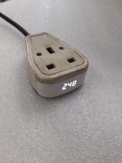

    Gdzie dostanę takie gniazdo z miernikiem?
  • #24 18650437
    piotr_s_71
    Posty: 31
    Ocena: 7
    rozebrałem na czynniki pierwsze dalekowschoni wskażnik i wstawiłem w gniazdko (tutaj UK).
    troche jest kombinacji z rozłożeniem elementów w gniazdku, trochę musiałem zrobić miejsca w środku. Bez naruszenia konstrukcji i bezpieczeństwa gniazdka efekt jest jak na obrazku.
    wyświetlacz zakleiłem białą taśmą izolacyjną (biały wyświetlacz, lecz można kupić różne kolory) i cyfry są widoczne tylko gdy świecą.

    to gniazdko pracuje na kablu podłączonym do mojej "rozdzielni" z zabezpieczeniami na żarówkach różnej mocy i miernikami napięcia i prądu na wejściu i wyjściu.
    Założenie do budowy tego miernika na gniazdku było:
    1. wskazanie orientacyjnego spadku napięcia w funkcji pobory prądu przy użyciu szeregowej żarówki danej mocy (40W, 60W, 100W, 150W),
    2. wskażnik istnienia napięcia na wtyczce.
