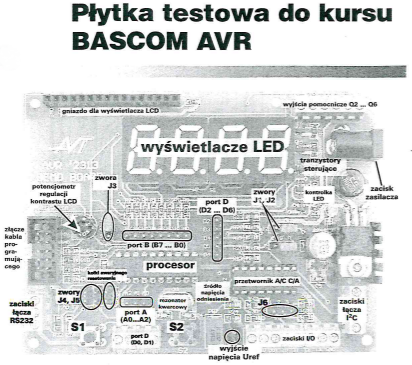

    Mam podpięte servo (PowerHD 1235 MG) do płytki stykowej.
    Wciskając przyciski S1 lub S2 serwo płynie ustawia się wg. aktualnego parametru.

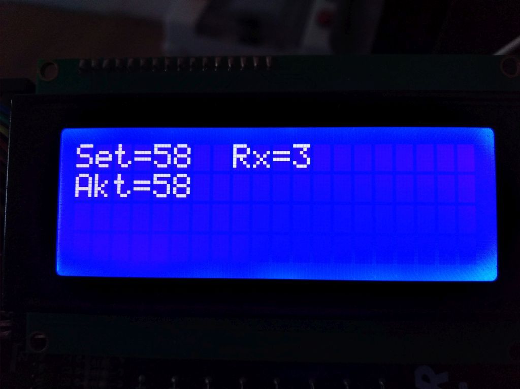

    Problem pojawia się gdy wysyłam wartość przez UART (dane dochodzą, widzę odebraną wartość na LCD), ale servo tylko burczy i nie chce zmienić położenia.
    Jakieś pomysły?

    Na wyświetlaczu otrzymuję to co wysyłam z RealTerm czyli 1,2,3,4,5,6

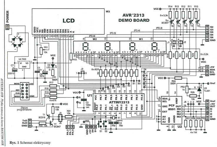

    Po pierwsze i bardzo ważne. Kiedy używasz w uC portu UART to port TX jest skonfigurowany jako wyjście i jest tam stan wysoki oprócz momentów kiedy nadaje. TX jest na PORTD.1
    Kiedy więc wciskasz przycisk podłączony do PIND.1 to robisz procesorowi kuku w postaci zwarcia.
    Lepiej przenieś przyciski na inne piny. Nad konstrukcją tej płyty spuśćmy w tym temacie zasłonę milczenia ;)
    Te servo w momencie zablokowania potrafi wziąć 9A (nota producenta) dlatego wnioskuję, że przy normalnej pracy też wcale mało nie bierze.
    Może kiedy zwiększasz pomału przyciskami to się wszystko prądowo wyrabia, ale jest problem kiedy komenda przesłana przez UART każe mu nagle skoczyć w inne położenie.
