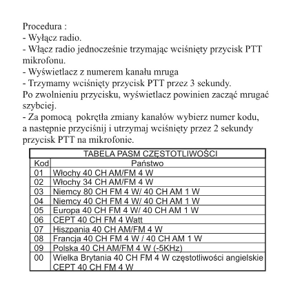

    Mam problem z radiem emperor kenji.Nie mogę zakodować radia robię wszystko z opisem instrukcji i nic nie działa PTT ani pokrętło regulacji kanałów po odpaleniu radia miga i wyskakuje kanał 01 nie działa wgl PTT
