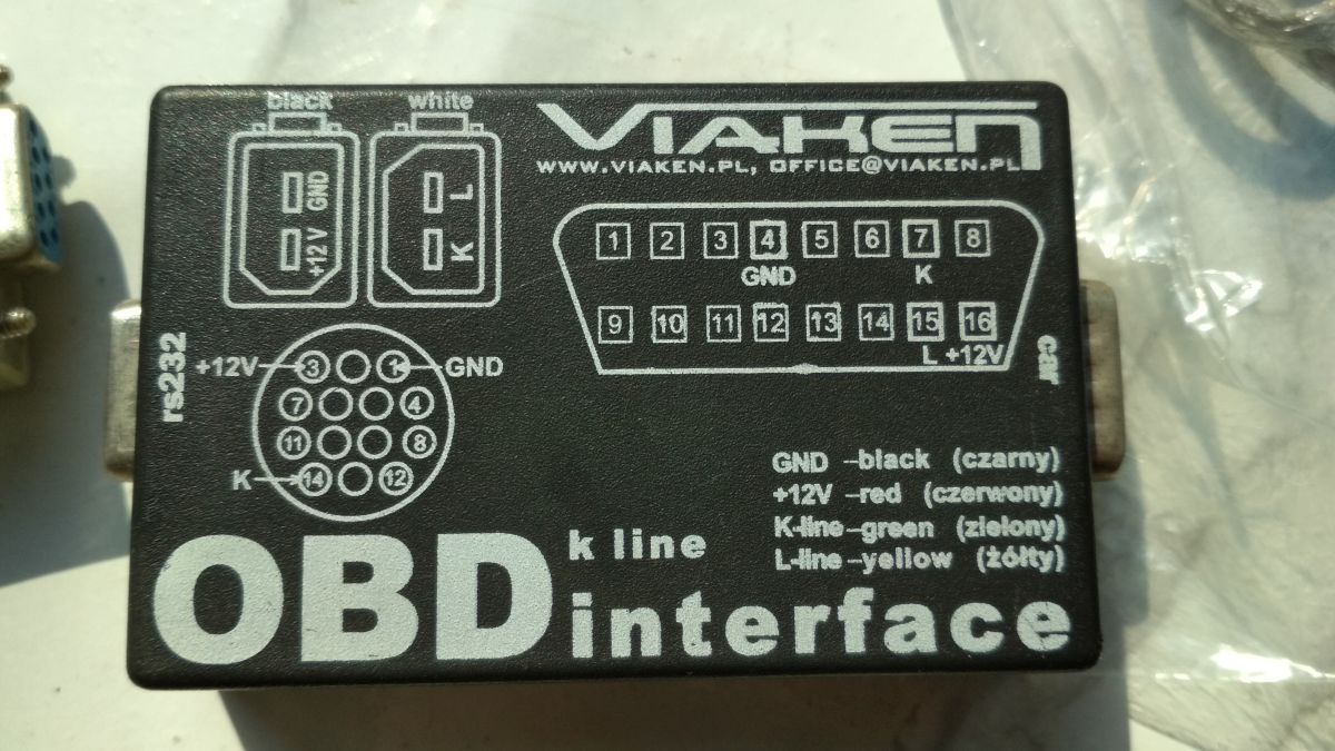

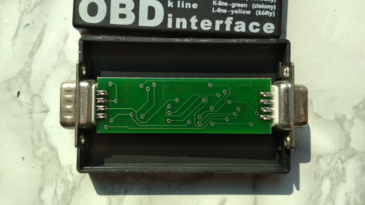

    Witam, chciałem podłączyć VW LT 35 około 2000r. pod komputer. Posiadam interfejs z jednym k-line. Vcds lite nie ma na liście tego auta, Polski vag 4.9 nie chce się połączyć, vcds nowy też nie chce się połączyć. Jest jakiś inny program obsługujący te auto, czy trzeba kabel zmienić?
    Podłączam się pod 1, 3 i 14 pin w okrągłym gnieździe.
    Jaki program diagnostyczny do VW LT 35 2.5 tdi AHD z 2000r.?
    Zdjęcia interfejsu i wtyczki od niego:
    Jaki program diagnostyczny do VW LT 35 2.5 tdi AHD z 2000r.? Jaki program diagnostyczny do VW LT 35 2.5 tdi AHD z 2000r.? Jaki program diagnostyczny do VW LT 35 2.5 tdi AHD z 2000r.? Jaki program diagnostyczny do VW LT 35 2.5 tdi AHD z 2000r.?
    Mam starego laptopa hp compaq nc6000 ze złączem rs232 jak i 2xUSB, WinXP 32bit, w zestawie był kabel na rs232. Dokupiłem tani kabel przejściówkę z rs232 na usb ale coś komputer sterownika nie może znaleźć do niego i chyba nie spełnia swojej funkcji.
