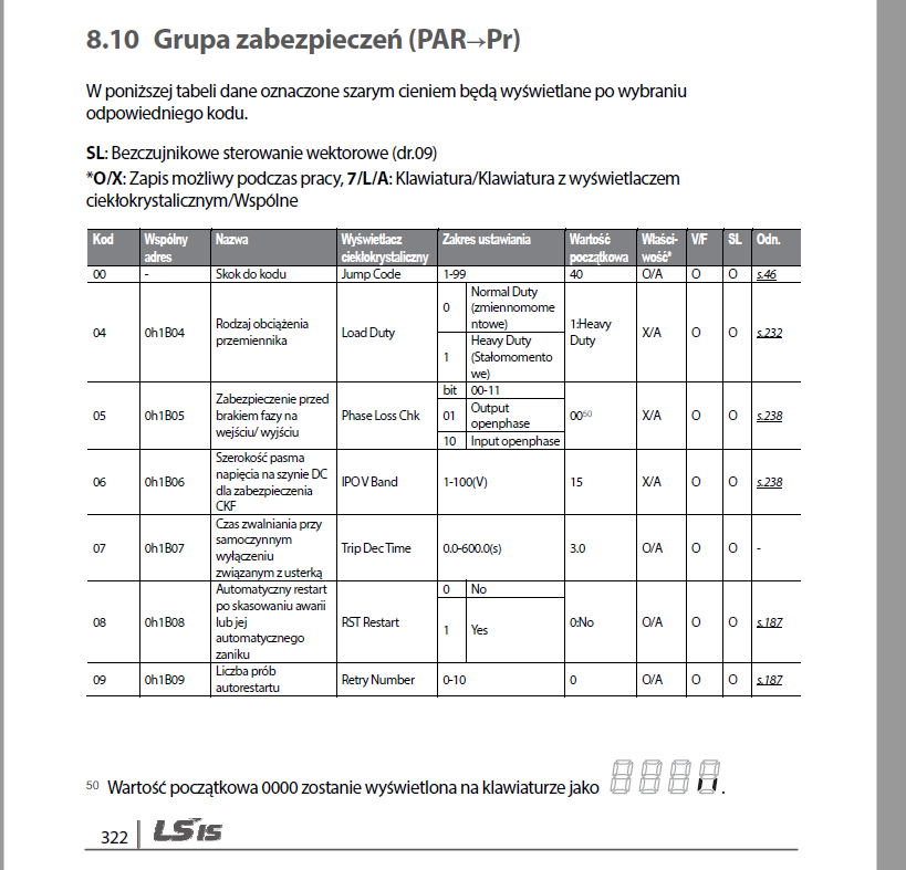

    #13 19529207
    romulus73
    Jak zmienić Hz w falowniku LS S100 sterowanym przez P5 P6?
    Grupa parametrów PR
    Dodatkowe ważne zabezpieczanie Które powinieneś ustawić to
    PR 05 zabezpieczenie przed brakiem fazy we/wy.
    Dla wejścia nie musisz ustawiać bo falownik będzie działał na 2 fazach tyle że będzie większy prąd na tych 2 jak zaniknie 1 i tu nie ustawiaj.
    NA wyjściu powinieneś ustawić, ustawiasz BIT na wyświetlaczu kreska I dajesz do góry i liczysz bity od prawej.
    Czy falownik ma sam wystartować po zaniku napięcia?
    Krótkotrwałe to takie gdzie nie rozładowuje szyny DC długotrwałe jest gdy szyna zostaje rozładowana.
    Jakie ustawiłeś napięcie zasilania falownika?
