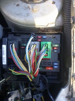

    Witam was! Przejrzałem już kilkanaście tematów na temat Peugota, jednak nie znalazłem odpowiedzi dotyczącej mojego modelu. Peugeot 206 CC 2.0 benzyna 136ps. Kupiłem jako uszkodzony, sprzedający twierdził, że uszkodzone immo. Przyjechał spec, zakodował kluczyk bo faktycznie komp go nie widział, jednak auto dalej nie odpala. Pierwsze zabrałem się za pompę paliwa, na kostce od pompy na jednym pinie jest max 2.5v, reszta zero. Wyczytałem, że kolega (Gregor czy jakoś tak) napisał, aby sprawdzić bezpiecznik w bsm F2, rzekomo on steruje pompa. Jednak, że to było do Peugota z silnikiem 1.1. Czy dysponuje ktoś schematem do mojego ? Ewentualnie jakieś inne podpowiedzi ? Dzisiaj będę przeglądał wszystkie bezpieczniki plus wiązki. Serdecznie dziękuję za jakikolwiek odzew na ten temat :) Pozdrawiam was

    Bezpiecznik jest ten sam. W teście ecu przekaznik działa? Bezpiecznik nr. 25 10A

    Peugeot 206cc 2.0 Roland Garro - Zasilanie na pompie paliwa Po lewej stronie na bezpiecznikach nie ma napięcia, po prawej na każdym jest... Samochód nie ma iskry, bo plak nic nie pomaga...

    Lezy ecu ,immo lub zasilanie

    Dobra. Poszło coś dalej. Pompa podaje, immo przepuszcza ale... Prąd na wtyczce do cewki jest, ale już iskry nie ma... Na komputerze pokazuje właśnie błąd cewki. Wymieniać ja czy jest coś jeszcze co tym steruje ? Dodam, że wymieniłem bms ale i innych numerach i bm4 a ja miałem bm5

    Witam, to jest prosty układ, iskra, paliwo powietrze auto pali. Jeżeli nie ma iskry a jest zasilania N wtyczce masa o sygnał i błąd cewki to według Ciebie co może być uszkodzone? Wyciągnij delengatory (te gumy co się wyciąga, bo cewka pewnie ta podłużna) o zmierz oporność miedzy nimi lub podmieb od kogoś używana i sprawdź, tylko musi by solidnej firmy :)
