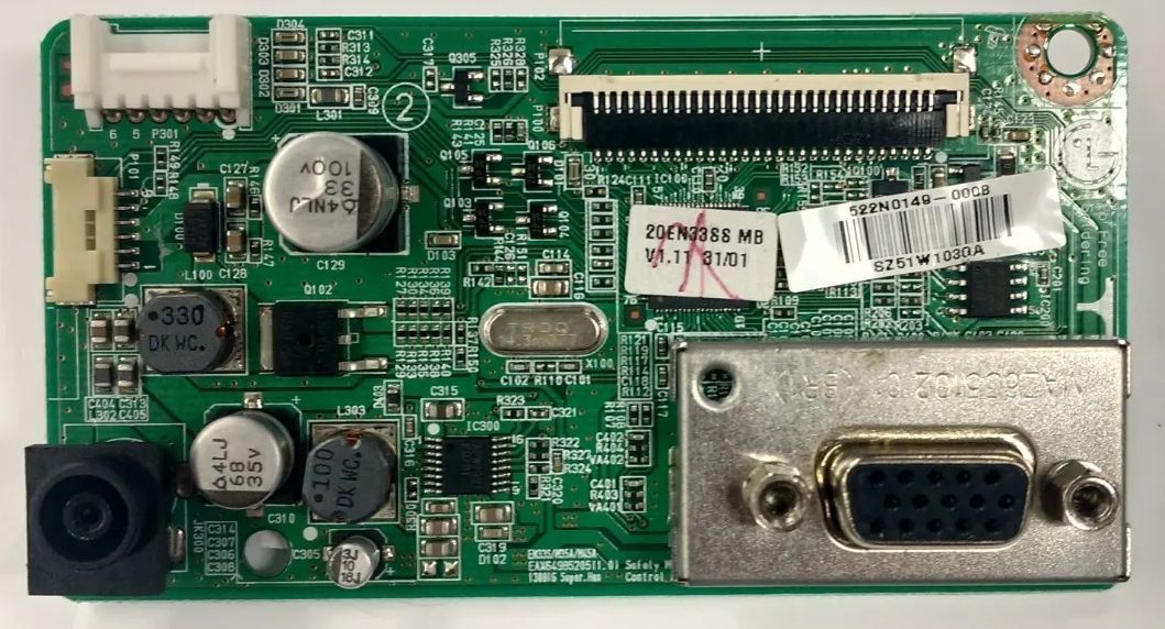

    Witajcie.
    Mam problem z monitorem LG 20en33.
    Monitor podłączony do jakiejkolwiek karty graficznej czy komputera robi zwarcie na własnym zasilaczu który próbuje włączać się i wyłącza - jak to przetwornica.
    Zasilacz sprawny, podobnie jak inny, który testowałem z tym monitorem.
    Ktoś miał podobną usterkę? Schematu niestety nie znalazłem.

    Nie warto naprawiać , w Chinach ta płytka kosztuje 9.$
    Link
    * tylko kup pod swój rozmiar matrycy
    cpu_scaler RTD2280LJ ,
    flash 25X40CLN
    DC-DC APW7331 Uwyj: pin.2= 5V, zaś pin.9 - 3,3V
    to Chassis LM13l
    :idea: zazwyczaj scaler / lub wsad
