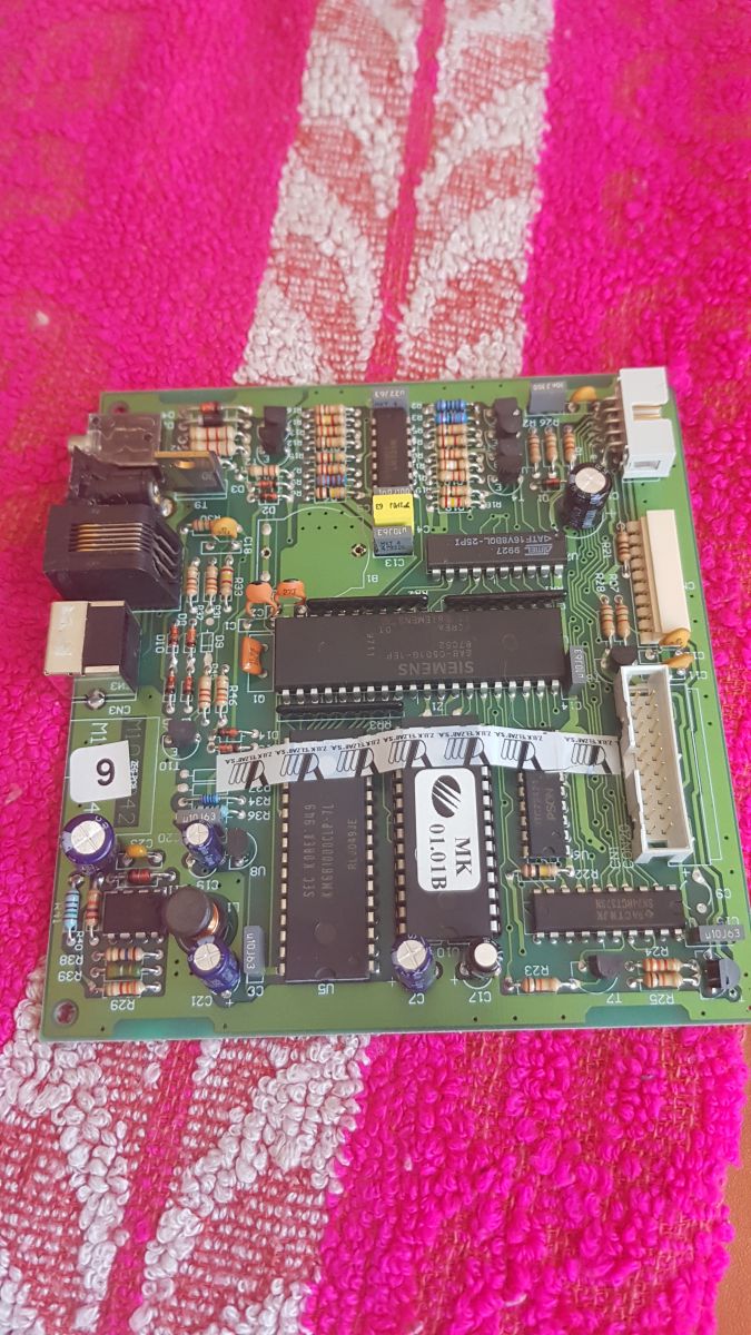

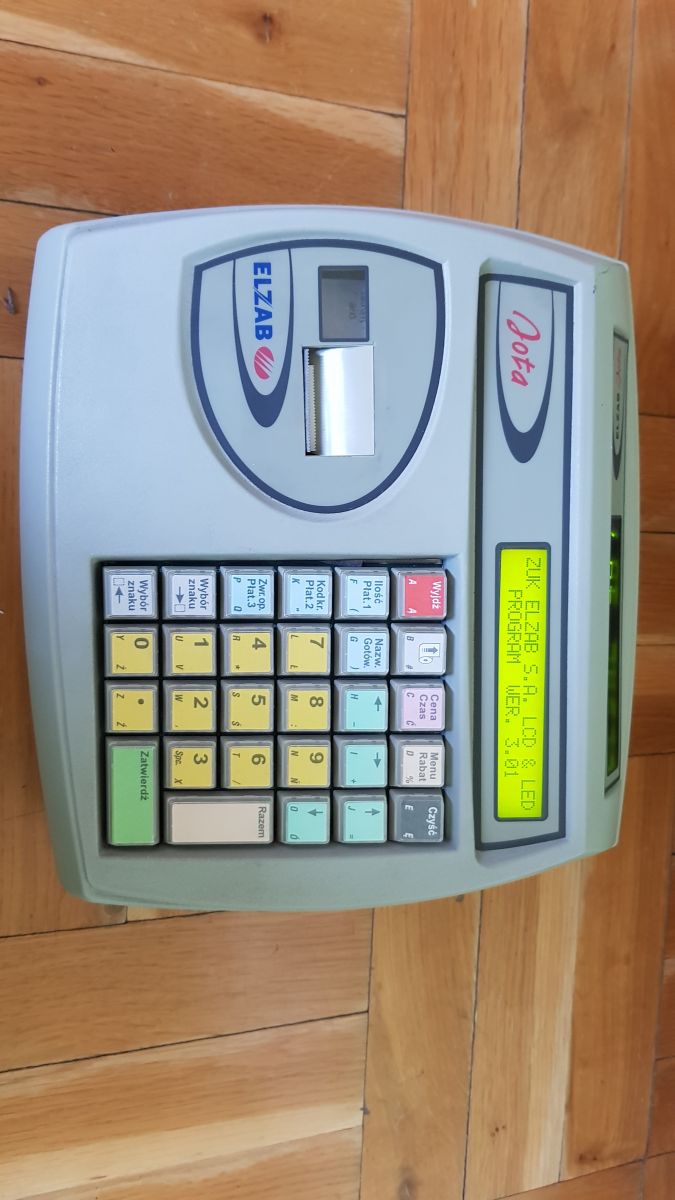

    Mam kasę fiskalną Elzab jota rok produkcji 2000r. Po włączeniu na wyświetlaczu pisze ZUK ELZAB S.A LCD & LED PROGRAM WER. 3.01 , potem kasa się zawiesza jedyne co mogę zrobić to wydrukować test drukarki w taki sposób że wyłączam kasę przytrzymuję przycisk wysuw papieru I włączam kasę I drukuje test. Co mogę zrobić żeby ją odblokować. Kasa ma moduł sczytany bez modułu ten model działa tylko nie można drukować niektórych raportów. Bardzo proszę o pomoc. Do tego załączam zdjęcia.

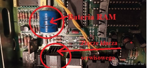

    Zapewne z numerem unikatowym zaczynającym się od MY a numer fabryczny w formacie SNxxxxxx-00087.
    Trzeba wymienić (naładować) baterię RAM. Po włączeniu powinno wyświetlić się CZEKAJ a po kilkudziesięciu sekundach wyświetlić SKASOWANA PAMIĘĆ CMOS. Wtedy należy wykonać w FUNKCJACH SERWISOWYCH (z kluczem serwisowym) USTAWIENIE ZEGARA. Bez modułu fiskalnego raczej nie będzie działać. Będzie komunikat BRAK PAMIĘCI FISKALNEJ.

    Też nie mam kluczyka serwisowego .
    Ten kluczyk serwisowy jest elektroniczny wtykany w gniazdo RJ które służy też do podłączenia komputera. Nim zaczniesz martwić się o klucz serwisowy doprowadź do komunikatu SKASOWANA PAMIĘĆ CMOS wg mojego postu z #2 21 Kwi 2020 17:58.

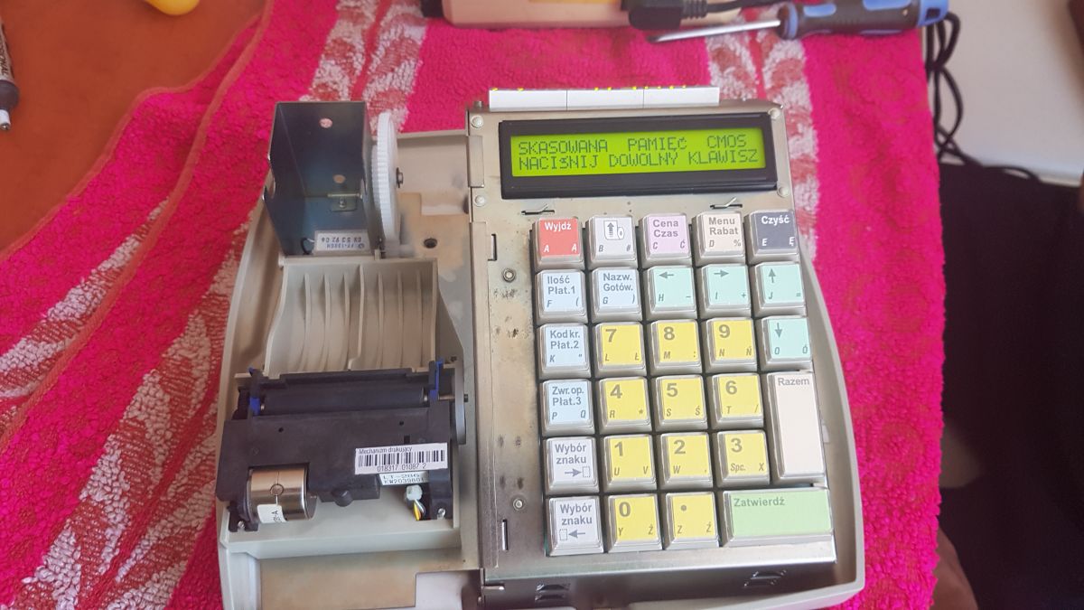

    To zmienia postać rzeczy. Zapewne uszkodziłeś płytę główną jakimś nierozważnym ruchem. Do zmiany nagłówka w tej kasie jest podobnie jak w innych wolny dostęp dla użytkownika. Wybiera się DRUGI ADRES UŻYTKOWNIKA i programuje się go. Potem ewentualnie ZMIEŃ ADRES UŻYTKOWNIKA na DRUGI ADRES UŻYTKOWNIKA. PIERWSZY ADRES UŻYTKOWNIKA w tej kasie podobnie jak NIP nie da się zmienić. Możliwe, że może pomóc wymuszenie ZEROWANIA CMOS (RAM) ale niekoniecznie.
    Spróbuj odłączyć akumulatorek RAM i wyłączoną kasę zostawić na min. 30 minut. Powinna włączyć się z komunikatem SKASOWANA PAMIĘĆ CMOS. Jeżeli ni epomoże to na parę godzin. Jeżeli to nie pomoże to przez specjalną procedurę. Musisz pamiętać, że po komunikacie SKASOWANA PAMIĘĆ CMOS do dalszego uruchomienia kasy (USTAWIENIA ZEGARA) konieczny będzie klucz serwisowy.

    DiZMar
    Ptug napisał:
    Akumulatorek wylutowany zostawiam kasę na całą Noc.
    Czy można sprawdzić bez akumulatorka czy pamięć została wyzerowana.
    Tak. Powinna wyświetlić komunikat SKASOWANA PAMIĘĆ CMOS a wtedy klucz serwisowy i PROGRAMOWANIE ZEGARA w FUNKCJE SERWISOWE oczywiście wcześniej wlutować akumulatorek.
  • #16 18637778
    DiZMar
    Ptug napisał:
    ... Dziękuję ślicznie za pomoc,wylutowanie akumulatora podtrzymania pamięci ram ,pomogło.
    Sukces ale jeszcze nie na pełne 100%. Wlutować akumulatorek. Podłączyć klucz serwisowy i jeżeli przejdzie procedurę ustawienia daty i czasu to będzie OK.

    Program serwisowy do kas I generacji może być wykorzystany do programowania tej Joty ale zegar (datę i czas) w procedurze Zerowania CMOS trzeba ustawić "z palca" z podłączonym kluczem serwisowym. Klucz serwisowy podłącza się do gniazda PC w kasie (RJ6). Jest wewnątrz jakiś układ scalony. Wewnątrz wygląda tak.
    Elzab jota z 2000r. zawiesza się po starcie - jak odblokować?
    Dokumentacji jego nie posiadam.
