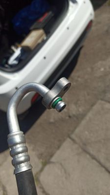

    Chciałbym dziś zaprezentować jak udało mi się zrobić próżnie w klimatyzacji za pomocą agregatu z lodówki.
    Bardzo dobrze spisał się agregat z lodówki do robienia próżnię.
    Polecam wszystkim. Zostawiłem agregat na ok 60 min. Agregat znalazłem na śmietniku.
    Pompa próżniowa z tego co wiem to koszt ok 400zł

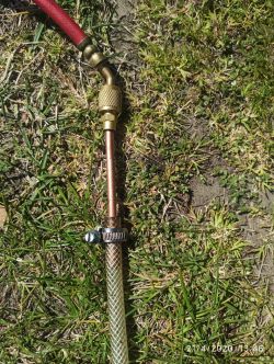

    A skąd wiesz, że była próżnia? Zrobiłeś jakiś pomiar?

    @soniak2 Raczej podciśnienie. Niewielkie, albo i żadne, sądząc po wyglądzie tego węża ogrodowego służącego za podłączenie. Już przy - 1 barze, powinien spłaszczyć się jak naleśnik. :D. Szczególnie na tak długim odcinku.
    @anetakozub181 Robiłeś tą ,,próżnie" w/g fot. 1 ?

    No właśnie! Toć to króciec z instalacji!. A gdzie jakiś przystosowany do tych dedykowanych do napełniania?
    p.s. Ach! Jest! Przepraszam. :I

    Taa, węża ogrodowego. Wypada wiedzieć, ze węże ogrodowe są zielone! :P Tutaj zastosowano zbrojony wąż do pneumatyki. Ma on tak grube ścianki, że wytrzymałby nawet ten "już -1 bar", gdyby tylko udało się go aż tak dobrze odpompować.
