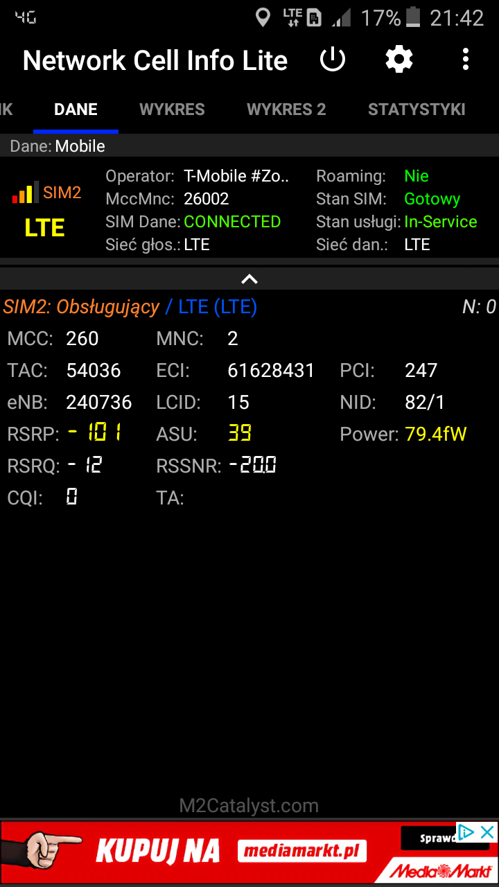

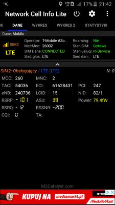

    Ponieważ to DWR-921, to nie wiem, z czym się łączę, ani na czym. Wiem, że na wymuszonym LTE mam DL 0~2Mb, to wszystko zależne od pory dnia (w nocy osiągam nawet DL 15-20Mb/s). W dzień nie zawsze idzie test zrobić, bo speedtest nie może nawet połączyć się z czymkolwiek. Często zdarza się, że UL jest znacznie lepszy niż DL. Jestem jednak w okolicy gdzie uciekło z miasta mnóstwo ludzi na czas izolacji więc domyślam się, że to typowe oznaki zapchania tego pasma/technologii. Poziom sygnału router pokazuje na 55-65%, z resztą okresowo niezły upload wskazuje na to, że fizyczne warunki połączenia z nadajnikiem są w porządku. Ze względu na beznadziejny DL w dzień LTE jest praktycznie nieużywalny.

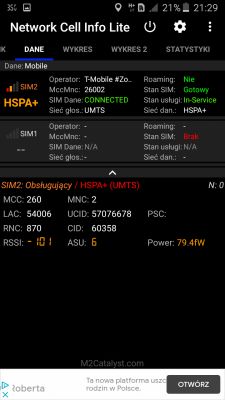

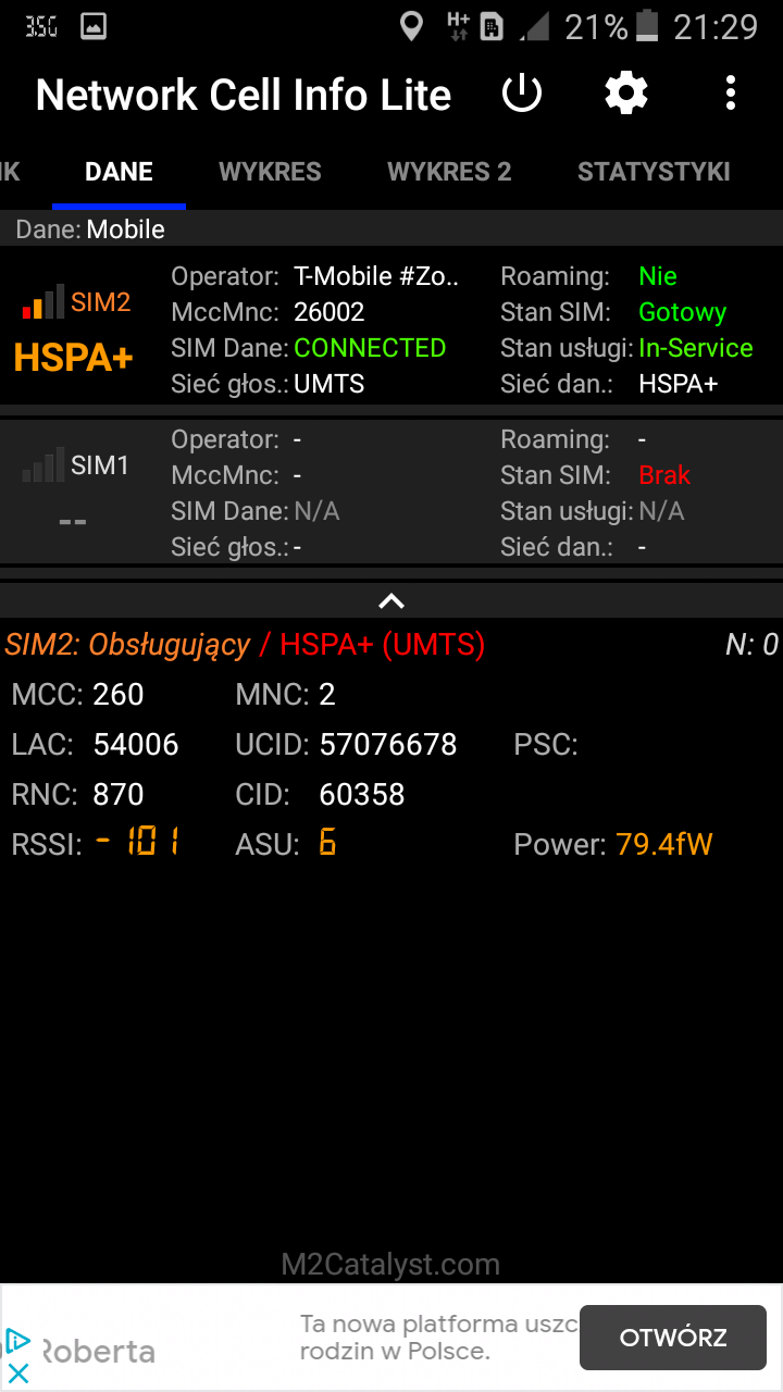

    Po wymuszeniu 3G siła sygnału spada do 12-20%, mimo to DL się poprawia (3-10Mb/s niezależnie od pory dnia, jeszcze nie wystarczające, ale stabilnie dostateczne), UL niestety 0,5-2Mb. Czasami są okresy, kiedy w trybie 3G router łapie wyraźnie lepszy sygnał, podchodzący pod 40% - te poziomy sygnałów są stabilne, sugerowałoby to łączenie z innym nadajnikiem/pasmem? Z reguły jednak jest to stabilne 12-20%. Co ciekawe, nie ma to wpływu na transfery - w obu przypadkach nie powalają na kolana, ale są stabilne i znacznie lepsze od LTE.

    Wykonałem badania telefonem, z tą samą kartą SIM, poniżej wyniki. Pod ręką był J3 2016 i nie wiedzieć czemu NCI lite nie pokazuje bandów.

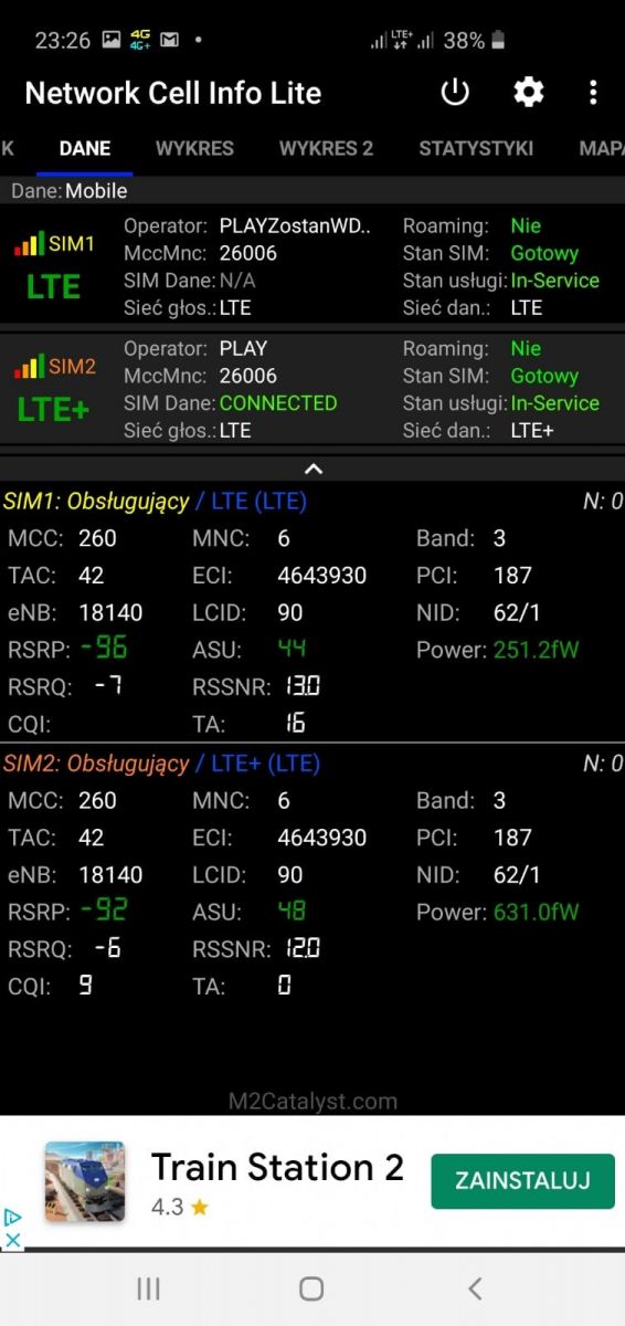

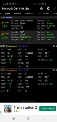

    Mogę potestować Play, można jakoś zmusić Network Cell info Lite żeby sprawdził wszystkie możliwe pasma?
    Tu screen z "danych", dual sim na S10.

    Jak możesz zrób testy za pomocą Playa jak i T-Mobile za pomocą aplikacji NetMonster Link i wstaw tu screeny. Testy oczywiście na zewnątrz.
    NetMonster pokaże pasma do jakich się łączysz, eNB BTSa i parametry sygnału.
    Tym bardziej, że masz dobry telefon S10 z agregacją pasm i cat LTE 20. Więc lepiej byc nie może.

    Z drugiej strony, tak naprawdę nie potrzebuję tu na stałe dobrego netu. Oczywiście, mogę sobię udostępnić internet z S10 od Play, dwie karty sim każda po 20GB, transfery niebotyczne (przed chwilą speedtest 110MB/s :D ) niestety to starcza na tydzień. Stąd ten T-mobile. Miałem wolny J3, niestety on się na router nie nadaje, bo notorycznie co 2-3h rozłącza podłączone do WiFi urządzenia, trzeba go restartować. Stąd był pomysł, żeby wykorzystać dostępny router i kartę SIM. Poza tym S10 używam, idę do sklepu itp, a dzieci muszą lekcje w domu robić... Tym bardziej, że wymiana routera na lepszy za dużo nie pomoże jeśli dalej będzie chodził na T-mobilu...

    Transfery niebotyczne powyżej 100Mb/s więc nasze słowa się potwierdzają, że w Twojej okolicy Play robi robotę.
