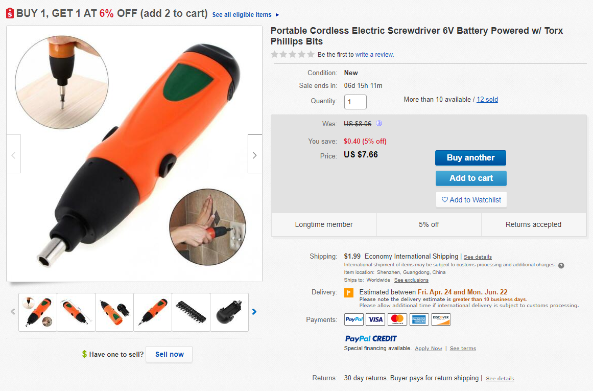

Zakup wkrętarki KCS12A na eBayu
Wkrętarkę znalazłem na eBayu pod hasłem Portable Cordless Electric Screwdriver 6V Battery Powered w/ Torx Phillips Bits:
Sam model wkrętarki to KCS12A, chociaż tej informacji nie było w opisie przedmiotu. Były natomiast takie parametry:

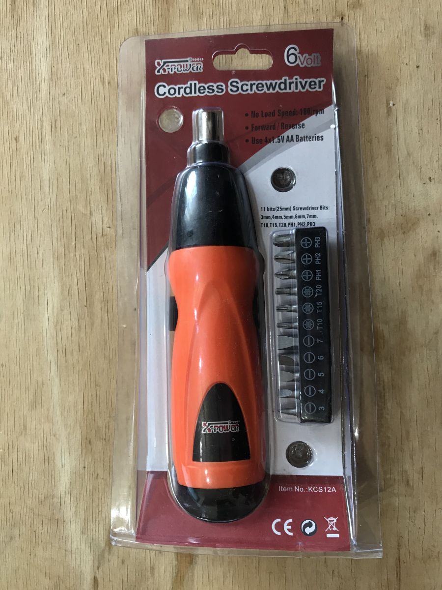

Otrzymany zestaw
Paczka przyszła po kilku tygodniach, była jak zwykle po prostu wsadzona do skrzynki na listy, czyli bez potwierdzenia odbioru.

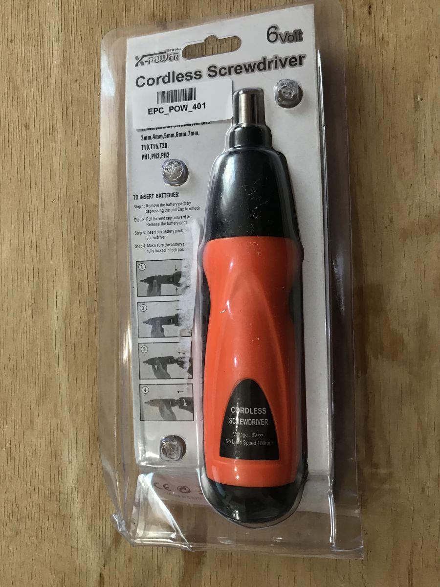

Wkrętarka okazała się być w oryginalnym opakowaniu (zgodnie z opisem z oferty), co było miłą odmianą, bo z reguły produkty z chin przychodzą luzem w kopercie:
Na opakowaniu (ale nie na obudowie wkrętarki) widoczny jest model: KCS12A
Parametry wkrętarki z opakowania:
Wkrętarka prezentuje się nieźle, chociaż na pierwszy rzut oka widać, że plastik z którego jest zrobiona jest dość niskiej jakości.

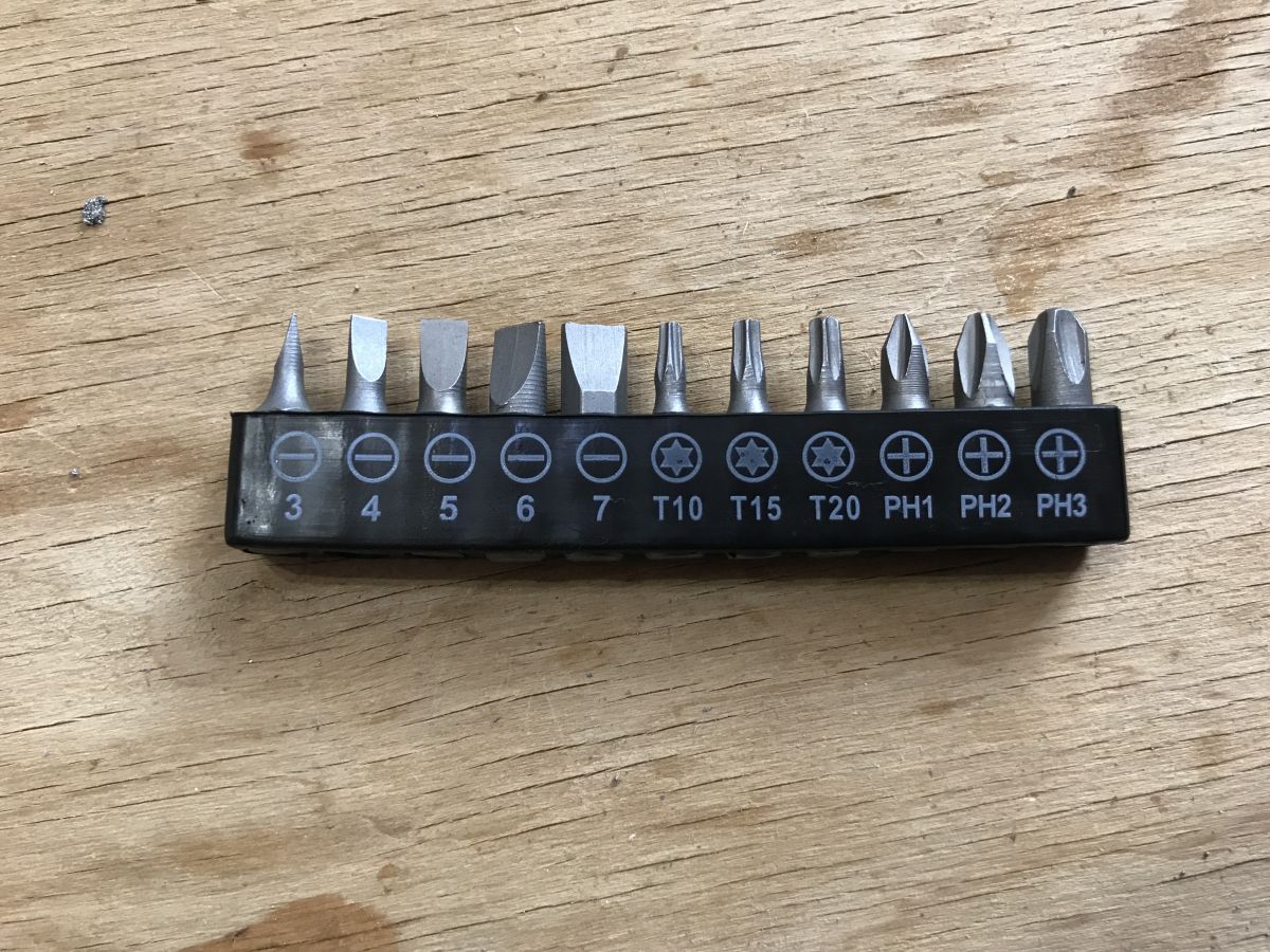

Zestaw bitów od wkrętarki

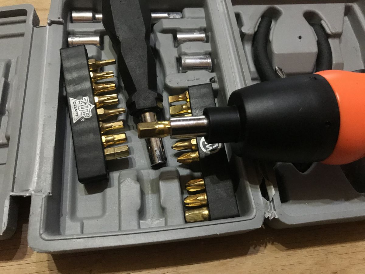

W opakowaniu załączonych jest 11 standardowych bitów 25mm, czyli takich samych, z jakich korzysta większość śrubokrętów na bity (a przynajmniej większość tych z którymi ja się spotkałem):
Jak widać na zdjęciu, mamy 5 końcówek płaskich, trzy krzyżakowe i trzy torxy. Dokładniej to mamy bity:
- płaska 3
- płaska 4
- płaska 5
- płaska 6
- płaska 7
- torx t10
- torx t15
- torx t20
- krzyżak PH1
- krzyżak PH2
- krzyżak PH3

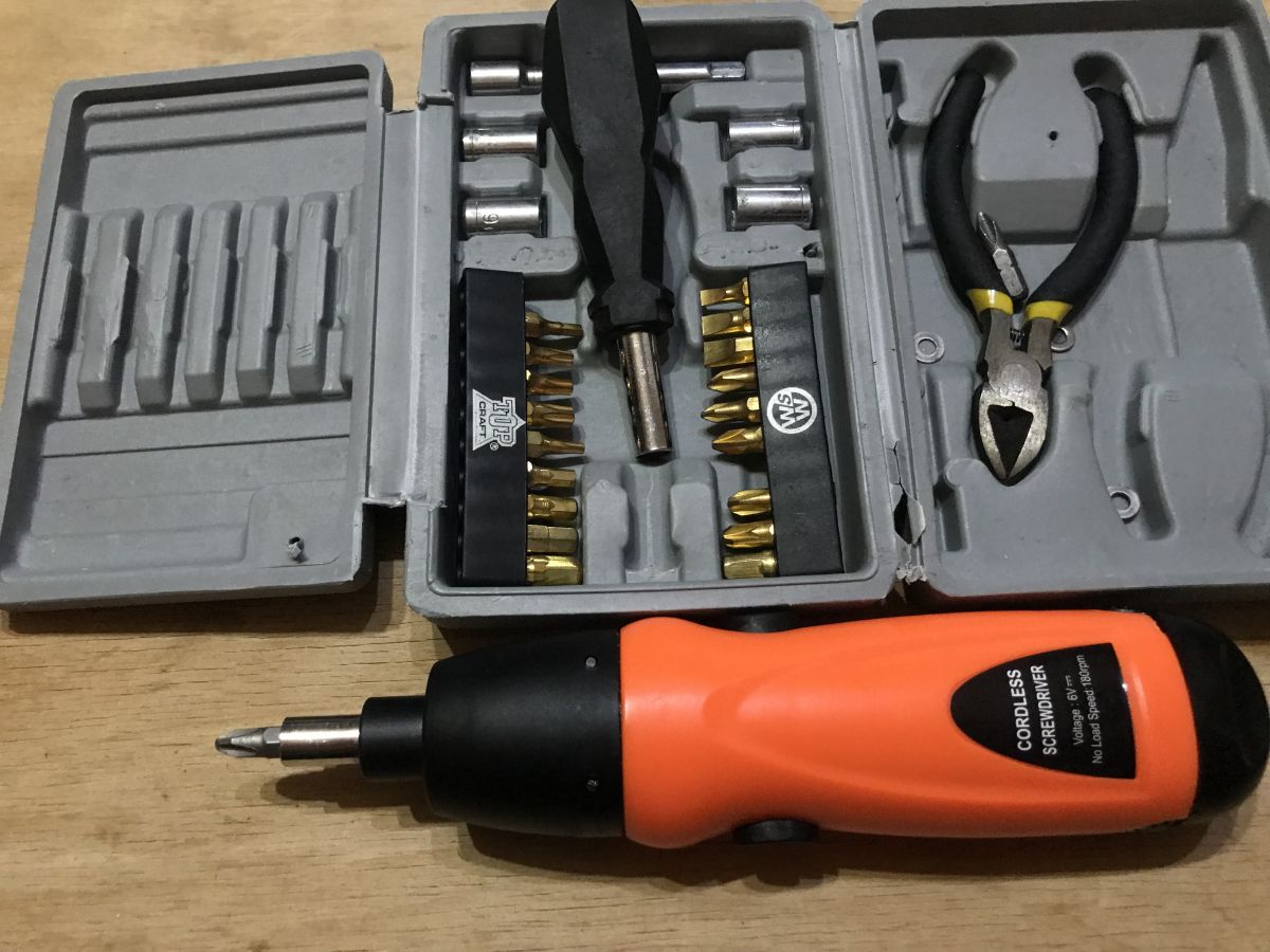

Inne końcówki można bez problemu dokupić i dopasować, pasują do nich nawet te które ja mam w swoim narzędziach:
Użycie standardowych bitów jest na pewno plusem tej wkrętarki.

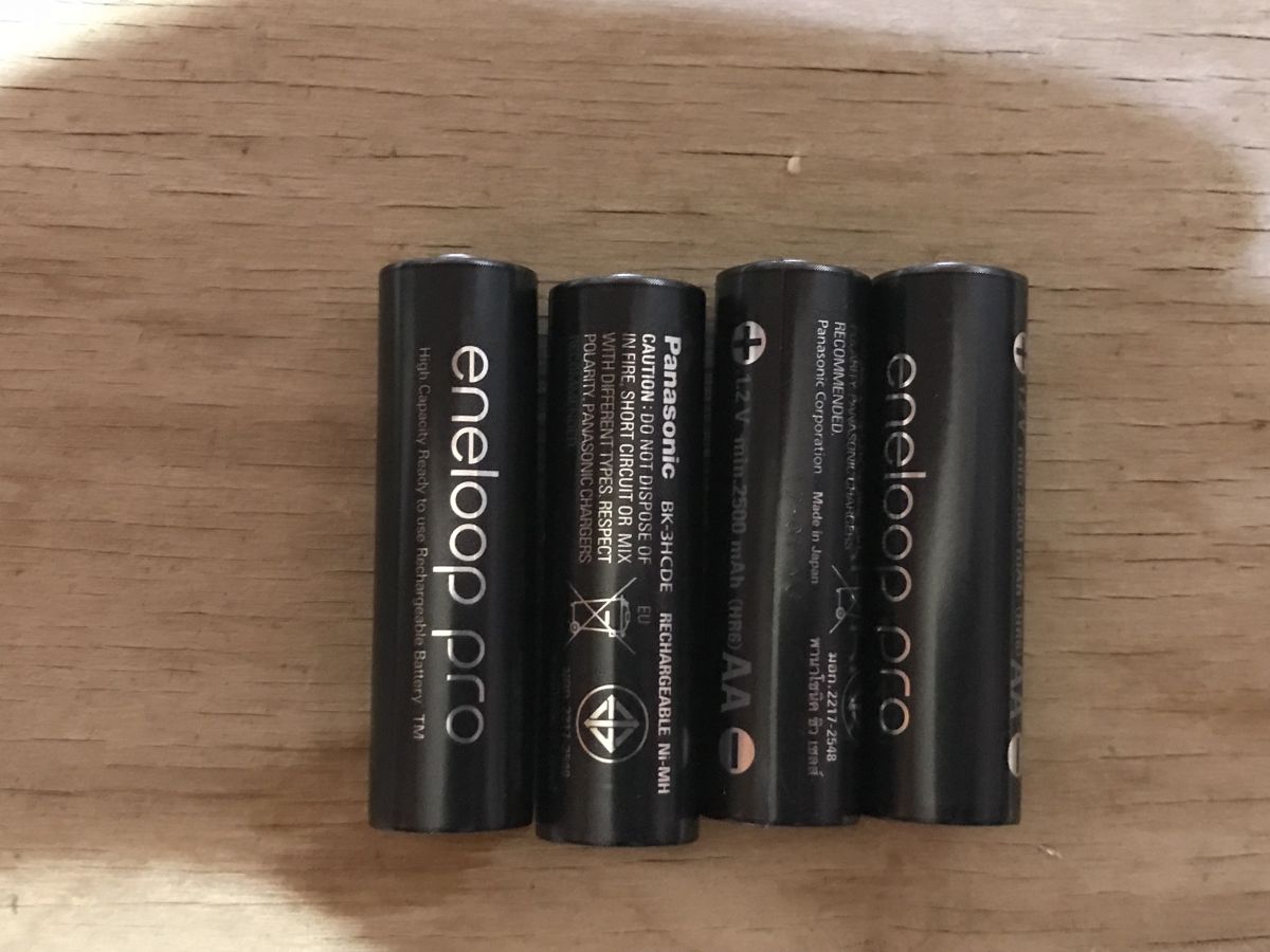

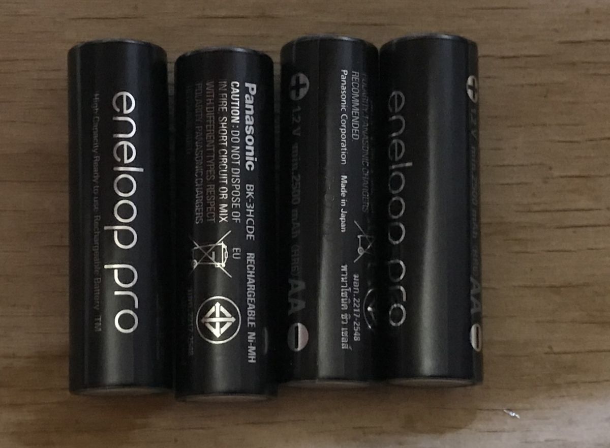

Zestaw nie zawiera baterii (potrzeba czterech sztuk AA), więc musimy kupić je osobno. Ja użyłem ogniw Ni-MH envelop pro od Panasonica (BK-3HCDE). One mają napięcie nominalne 1.2V (tak jak zresztą wszystkie podobne ogniwa), a nie 1.5V tak jak baterie, ale jak się potem okazało to wcale nie robi dużej różnicy:

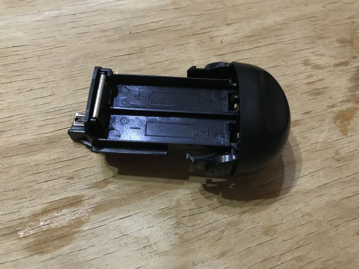

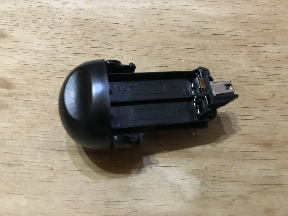

Baterie umieszczamy w wyciąganym z tyłu koszyku. Koszyk chodzi dość opornie, trzeba użyć siły by go wyciągnąć:
Po włożeniu baterii wkrętarka działa poprawnie i o dziwo daje radę w przypadku większości zadań. Na obudowie ma przyciski, jeden odpowiada za obroty w prawo, drugi w lewo.

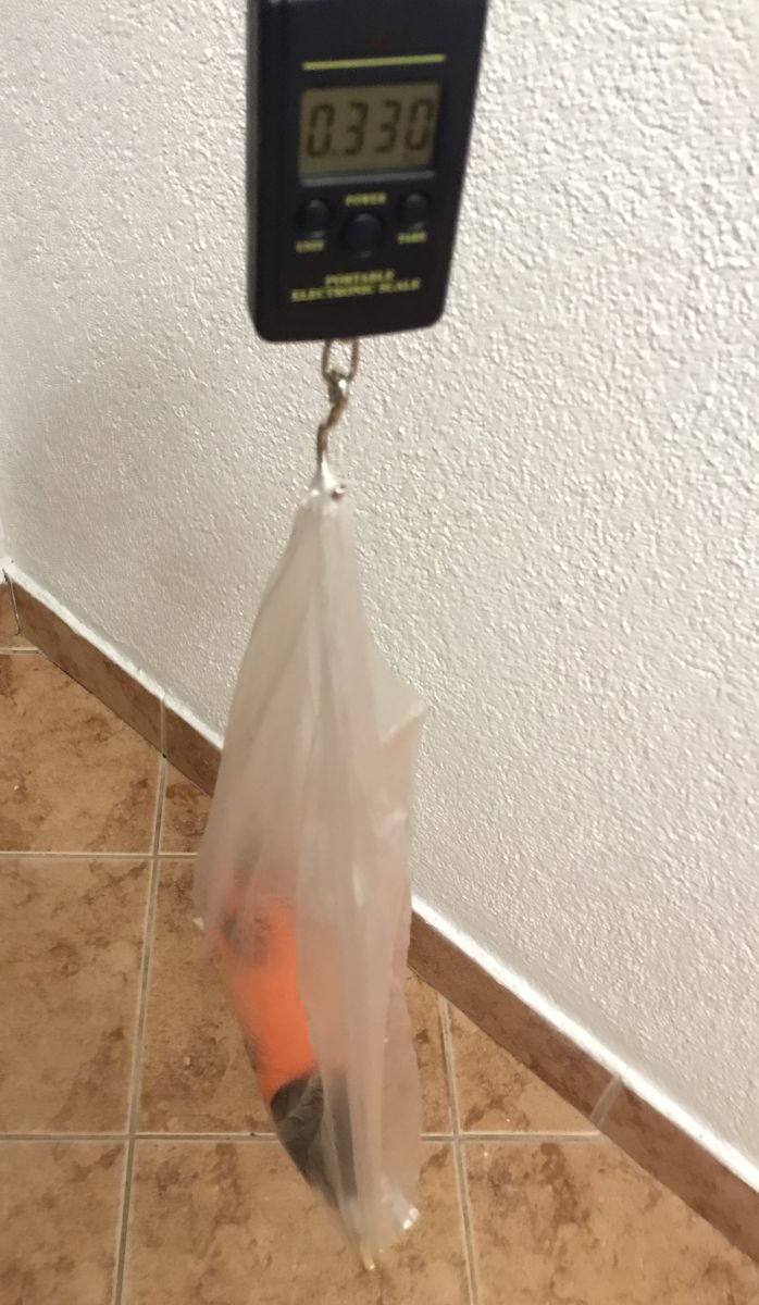

Waga wkrętarki (wraz z bateriami)
W celu weryfikacji informacji od sprzedawcy (265 G / 9.35 Ounces) sprawdziłem wagę wkrętarki, ale razem już z czterema akumulatorkami NiMH w środku. Wyszło 0.33kg:

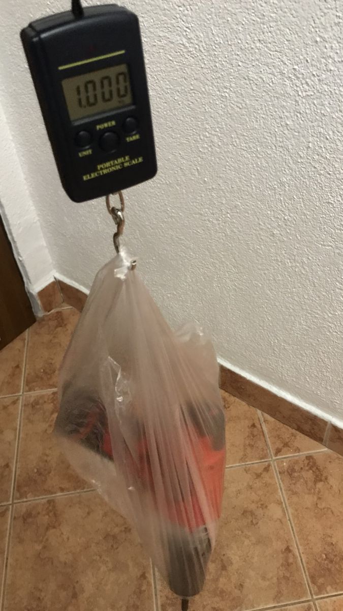

Nie jest źle, moja normalna wkrętarka akumulatorowa z której korzystam (ale oczywiście lepszej jakości niż ta chińska) waży aż 1kg:
Czyli waży trzy razy więcej niż wkrętareczka opisywana w tym temacie. Myślę, że można uznać, że mała waga na pewno jest plusem wkrętarki.

+ użycie standardowych baterii (daje radę też z ogniwami NiMH 1.2V)
