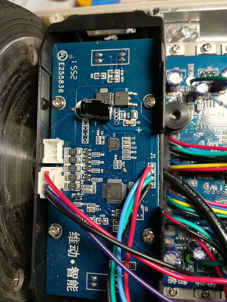

    Witam. jestem posiadaczem deskorolki Skymaster. Od jakiegoś czasu deskorolki nie można wyłączyć, a gdy pozostawi się ją w takim stanie (zielona bateria świeci się) to po około 5 minutach zaczyna piszczeć. Najpierw przerywanym głosem a po chwili ciągłym. Sam wyłącznik myślę, że działa, bo wydaje piknięcie po naciśnięciu, lecz nic poza tym. Nie wyłącza się. Czy ktoś spotkał się z takim przypadkiem? Pomoże ktoś?
    P.S. Dodam tylko, że tak poza tym to deskorolka jeździ. Bateria sprawna.

    Możesz określić dokładniej źródło tych pisków?, pomogło by to w diagnozie problemu.

    Wyślij zdjęcie środka, poszukaj spalonych elementów. Sprawdź czy z konstrukcji nie wypneły się kable.
  • #7 18639226
    -Krys-

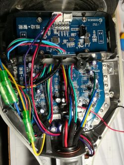

    Te złącza, które widać puste, to wypięte wtyczki włącznika, ładowania i lampki. Tak poza tym to nie widać, by coś było wypięte. Nie widać również uszkodzeń i przypaleń, również nie czuć.

    Przeczyść goldpiny, płytkę z kurzu/piasku, i sprawdź połączenia multimetrem bo być może zimne luty na połączeniach z kablami.

    Wieczorem (tzn. później) wyciągnę płytę główną i zobaczę co pod spodem. Mam wrażenie, że po podpięciu aku, coś jakby delikatnie piszczało ... jakby przetwornica?
  • #10 18639264
    p1ot98
    Użytkownik obserwowany
    Może piszczeć cewka/dławik ze względu na duże obciążenie. One znajdują się w przetwornicach.
  • #11 18643948
    -Krys-
