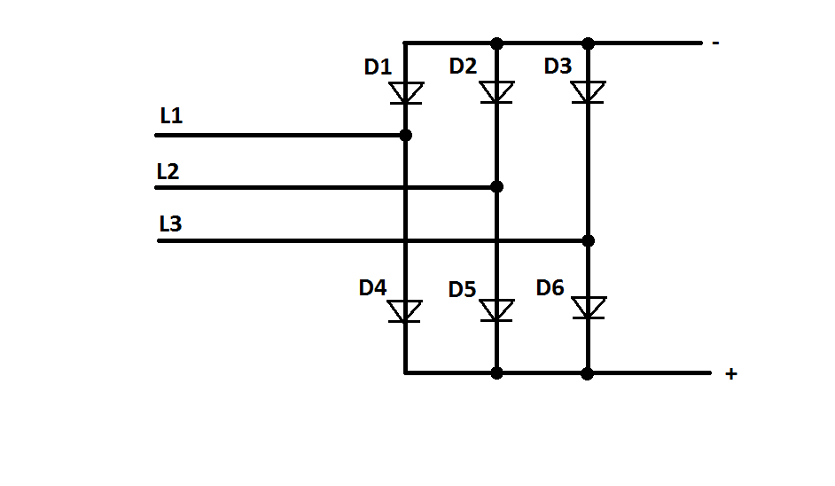

    Witaj.
    Silnik do hulajnogi elektrycznej to praktycznie na pewno BLDC, czyli bezszczotkowy silnik prądu stałego.
    Może bez problemu służyć jako prądnica - tylko musisz odłączyć sterownik tego silnika.
    Bezpośrednio na wyjściu otrzymasz trójfazowy prąd przemienny (jak z alternatora samochodowego),
    który możesz wyprostować sześcio-diodowym mostkiem prostowniczym (też jak w samochodzie).

    Mateuszkordi23 napisał:
    czy taki mostek prostowniczy można wykonać samemu w prosty sposób czy lepiej kupić gotowy?
    Zobacz schemat - raczej każdy sobie poradzi

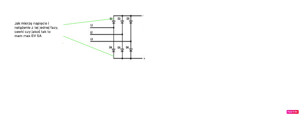

    Dzień dobry mam jeszcze pytanie czy w tym silniku jest jakiś sterownik? Bo samego silnika nie rozbierałem zrobiłem ten mostek prostowniczy ale wytwarzane napięcie to jest max 8v bez obciążenia. Po podłączeniu miernika i odbiornika( ładowarki do telefonu) uzyskałem 5a. Czy diody, ich jakość maja duży wpływ na uzysk energii?
    I drugie pytanie dotyczące już zamieniania energii kinetycznej na elektryczna. Chciałbym zrobić pionowa turbinę wiatrowa wydrukowana na drukarce 3D (220x220x220mm) czy jest jakiś sensowny projekt który da radę zmierzyć się z takim silnikiem. Bo z tego co sprawdzałem to stawia on bardzo duży opór.
    Proszę o pomoc, jeżeli dziwią kogoś moje pytania to przepraszam zaczynam dopiero swoją przygodę majsterkowicza mam zaledwie 13lat ;)

    Wykorzystałem schemat z powyższego postu. Podłączyłem 3 najgrubsze przewody niebieski zielony i żółty i jest jeszcze 5 przewodów o dużo mniejszym przekroju (zielony niebieski żółty czerwony czarny) Na wyjściu z prostownika podłączyłem multimetr na zakresie 20V DC. No i do zmierzenia natężenia 20 A również prąd stały
    8v-ok 1000obr/min
    Tak niskie napięcie w stanie jałowym jest raczej niemożliwe, jeśli silnik jest sprawny a wszystko jest właściwie połączone.
    5a, ok 5,5v -ok 700obr/min
    Masz na myśli, że ładowarka do telefonu pobierała prąd 5 A przy 5.5 V zasilania? Coś tu nie gra.
    Na taki silnik te wymiary turbiny są według mnie zbyt małe, by skutecznie nim zakręcić.
    Czy to oznacza, że mierzyłeś jego prąd zwarciowy amperomierzem na wyjściu?
    był tak duży opór ze palce ukręcało
    Przy pracy na zwarciu może ukręcać ręce.
    Czy w tym silniku jest jakiś sterownik?
    Nie ma sterownika - to są bezpośrednie wyjścia z uzwojeń - sterownik jest zewnętrzny. Te przewody o małym przekroju to wyprowadzenia z czujników Halla,
    które służą jako sprzężenie zwrotne do pomiaru prędkości wirowania silnika przez układ sterujący, który dzięki temu dokonuje właściwej komutacji uzwojeń.
  • #15 18701282
    Mateuszkordi23
    Poziom 3  
    Tak niskie napięcie w stanie jałowym jest raczej niemożliwe, jeśli silnik jest sprawny a wszystko jest właściwie połączone:
    Silnik powinien być sprawny a podłączyłem tak: https://obrazki.elektroda.pl/3955675500_1589797969.jpg.
    Ładowarka pobierała zbyt dużo prądu ponieważ okazała się uszkodzona
    Z czego i w jaki sposób mógłbym zrobić wydajną turbinę pionową( ma stać na balkonie)
    Nie, nie zmierzyłem prądu zwarciowego ale odbiornik był uszkodzony więc nie wiem czy to może mieć jakiś związek
