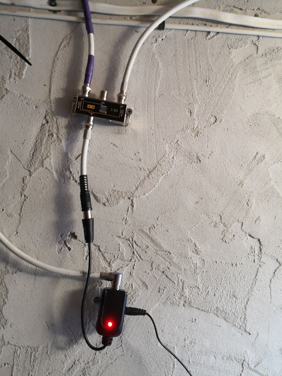

    Witam, mam pewien problem z podziałem sygnału antenowego na 2 TV. Antena dookólna Cabletech HD0559, rozdzielacz jak na zdjęciu, do wzmacniacza jest podpięty kabel od anteny i dalej na wejscie rozdzielacza i do TV. Podłączenie wg schematu sprzedawcy. Problem w tym że na jednym TV nie wyszukuje połowy programów. Gdy podlacze bez rozdzielacza to znajduje wszystkie kanały. Co to może być, czy ten rozdzielacz jest prawidłowo podłączony z tym wzmacniaczem? Jak poprawić odbiór na jednym z TV z anteny Cabletech HD0559?

    A co po zamianie wyjść w rozgałęźniku?
  • #3 18640565
    pogromcaa
    Po zamianie wyjść wyszukuje więcej kanałów, ale jeszcze nie tyle co w drugim TV, dziwne. Te strzałki Power Flow w rozdzielaczu są istotne?

    Czy przewód ze złączem kątowym przy separatorze, podłączony jest do anteny? Czy przewody od rozgałęźnika do odbiorników są takie same? Jakie mają długości? Po co Ci rozgałęźnik 1/3, skoro masz tylko 2 odbiorniki. Każde dodatkowe wyjście to większe tłumienie. Rozgałęźnik 1/2 ma tłumienie ok. 3-3.5 dB, a 1/3 dwukrotnie większe. Nieobciążone wyjście powinno być obciążone rezystorem.

    Czym podyktowany wybór tego "wynalazku"? Na miejscu w Sandomierzu (ul. Mokoszyńska) masz doświetlenie mux-3, co raczej wyklucza stosowanie wzmacniaczy - szczególnie jeżeli miejsce odbioru jest w jego pobliżu.
    I jeszcze techniczna uwaga - odbiorniki programuj RĘCZNIE na ...
    k.8 - mux8,
    k.30 lub 47 - mux1
    k.37 - mux2
    k.26 lub 47 - mux3
    Wynika to z tego, że do anteny może dolatywać sygnał z różnych nadajników (Sandomierz, Kielce. Tarnobrzeg, Leżajsk). Może on różnić się siłą i jakością.
    Tak przewód ze złączem kątowym prowadzi do anteny. Przewody do odbiorników są różnej długości, jeden prowadzi do odbiornika na parterze, może mieć kilkanaście metrów. Na tym odbiorniku są wszystkie dostępne obecnie kanały. Drugi TV jest na piętrze, w związku z tym przewód jest sporo krótszy. Przewody raczej są takie same Triset.
    Taki był w sklepie. Mogę zamówić inny, możesz coś polecić?
    Jeżeli przewód jest ten sam, to różnica w ilości odebranych kanałów może wynikać z różnicy w czułości głowic odbiorników, wady rozgałęźnika czy złej jakości złączy. Chyba że sygnał jest na tzw. pograniczu, to kilka metrów różnicy w długości przewodów także może wmieć na to wpływ.
