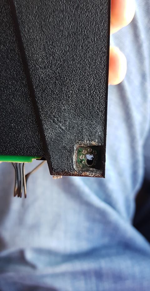

    Dzień dobry! rozkręcałem dziś moje PS4 i zepsułem śrubkę trzymającą zasilacz, więc ją rozwierciłem (nie był to najlepszy pomysł wiem,ale byłem zdesperowany bo konsola po niemal 7 latach pracy tak chuczała, że nie dało się tego znieść) i... jak widać na załączonym obrazku przewierciłem jakąś zieloną płytkę w zasilaczu, konsola po podłączeniu zasilacza nie włącza się, ale gdy miernikiem sprawdzałem zasilacz po podłączeniu do prądu ten miał napięcie, więc coś tam w nim działa. Pytam się, bo nie wiem czy zepsułem zasilacz czy całą konsolę (płyty głównej całe szczęście nie rozwierciłem :D )
    Pozdrawiam i z góry dziękuję za odpowiedzi.

    Skoro zasilacz sprawny to raczej nic mu nie jest. Przyczyny szukaj w konsoli.

    Może resztki śrubki wpadły do konsoli. Potrząśnij czy coś nie lata, czy nie wypadnie. Może to nie naprawi konsoli, ale pozwoli poznać przyczynę uszkodzenia.

    nigdzie nie wspomniałem, że jest sprawny, ma tylko napięcie, a czy działa poprawnie to chyba inna sprawa.
    spróbuję, ale wątpie bo główka zamieniła się w pył a resztę śrubki muszę usunąć, odkurzę konsolę w środku dokładnie i sprawdzę.

    @mareczeg18 To sprawdź czy ma poprawne napięcia zasilacz +12V i +4.7V jeśli to model ADP-200ER.

    jutro sprawdzę i dam znać, jeszcze dodam, że zasilacz wyciągałem na siłę i mocno go wygiąłem (o około 35-45 stopni) to też mogło go uszkodzić.

    O to na pewno coś w nim musiało strzelić.

    też tak myślę, ale jutro jeszcze sprawdzę i najprawdopodobniej zamówię nowy...
