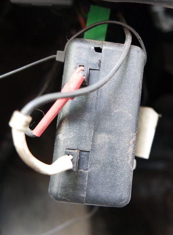

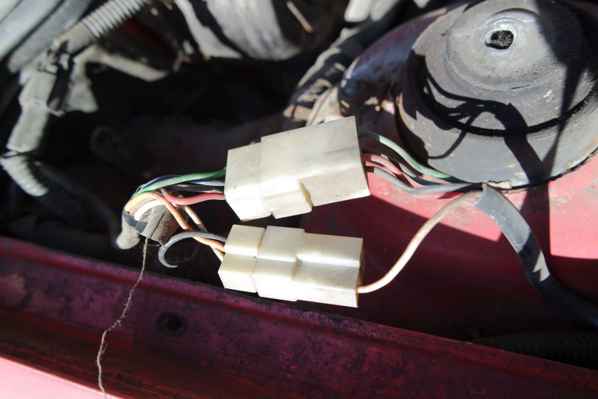

    Poratuje ktoś jak odłączyć alarm-immobiliser FOX z 1996 (prawdopodobnie model 101B) zamontowany w Daewoo NEXIA.
    Ostatnio zaczął mi fiksować i sam włącza się podczas jazdy (po parunastu sekundach, góra po paru minutach) i po chwili odcina zapłon i często nie daje się wyłączyć mimo wielokrotnego wciskania przycisku pilota - muszę zdjąć klemę z akumulatora, żeby przestało wyć. (baterię w pilocie zmieniłem - nic to nie daje - problem musi być w skrzynce autoalarmu. Chciałbym go całkowicie odciąć (zlikwidować, bo nie jest mi już potrzebny w tak starym samochodzie - nikt nie ukradnie - nawet go nie zamykam, więc sterowanie centralnym zamkiem też zbędne), tylko jak mam spiąć styki, żeby nie mieć odciętego zapłonu ?
    Z płytki alarmu wychodzi 5 kabli : czarny, biały, niebieski, zielony, czerwony. Biały kabel idzie do mniejszej kostki z której potem wychodzą 3 kable (biały, czarny, żółty), a pozostałe kable idą do większej kostki z której wychodzą tak samo 4 kable w takich samych kolorach.
    Bardzo proszę o poratowanie, bo w tym momencie nawet nie jestem w stanie dotrzeć do jakiegoś elektryka (bo alarm odcina zapłon podczas jazdy).

    Teraz musisz odszukać centralkę alarmu, bo "to" czego zdjęcia zamieściłeś jest jedynie syrenką Fox typu S2 lub S3 z wbudowanym czujnikiem wstrząsowym.
    Samo odłączenie złącz syrenki tylko "uciszy" system, jednak nadal nie uruchomisz silnika.
    Centralki szukaj gdzieś we wnętrzu pojazdu.
    ... w tamtych czasach był to zazwyczaj model Fox F900T lub F900C.

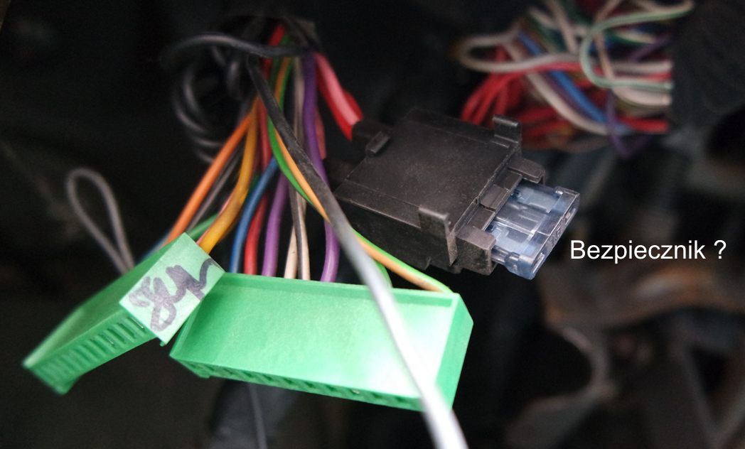

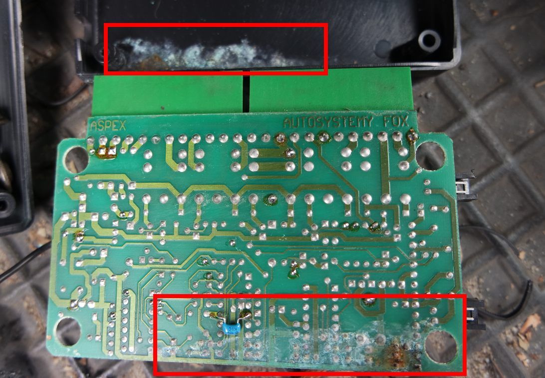

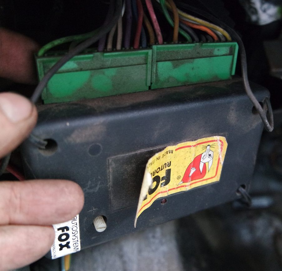

    Dzięki za info, znalazłem centralkę, tylko pytanie co dalej ? Widzę, że w środku płytka jest skorodowana, wilgoć pewnie się dostawała.
    Czy jest jakiś sposób żeby zewrzeć odpowiednie styki (żeby funkcjonował zapłon) i pozbyć się tego ustrojstwa ?

    Połącz 2 fioletowe od centralki

    Zadziałało. Obawiałem się wykonania takiej operacji w ciemno, nie mając pewności czy te fioletowe druciki w tym modelu faktycznie łącza stacyjkę z zapłonem. Jednak gdy zobaczyłem schemat do mojego alarmu FOX F900T/ T3/ F900C (dzięki linkowi od kolegi g107r ) , upewniłem się, że to nie może nie zadziałać. Aby niczego nie przecinać i ewentualnie móc podpiąć ponownie felerny alarm (który po przeczyszczeniu zaczął świrować nieco rzadziej - tzn co 5 minut zamiast co kilkanaście sekund), po prostu zwarłem w kostce styki fioletowych drutów osobnym drucikiem (solidnie wetkniętym) i wszystko śmiga jak należy. Wielkie dzięki za pomoc :))
