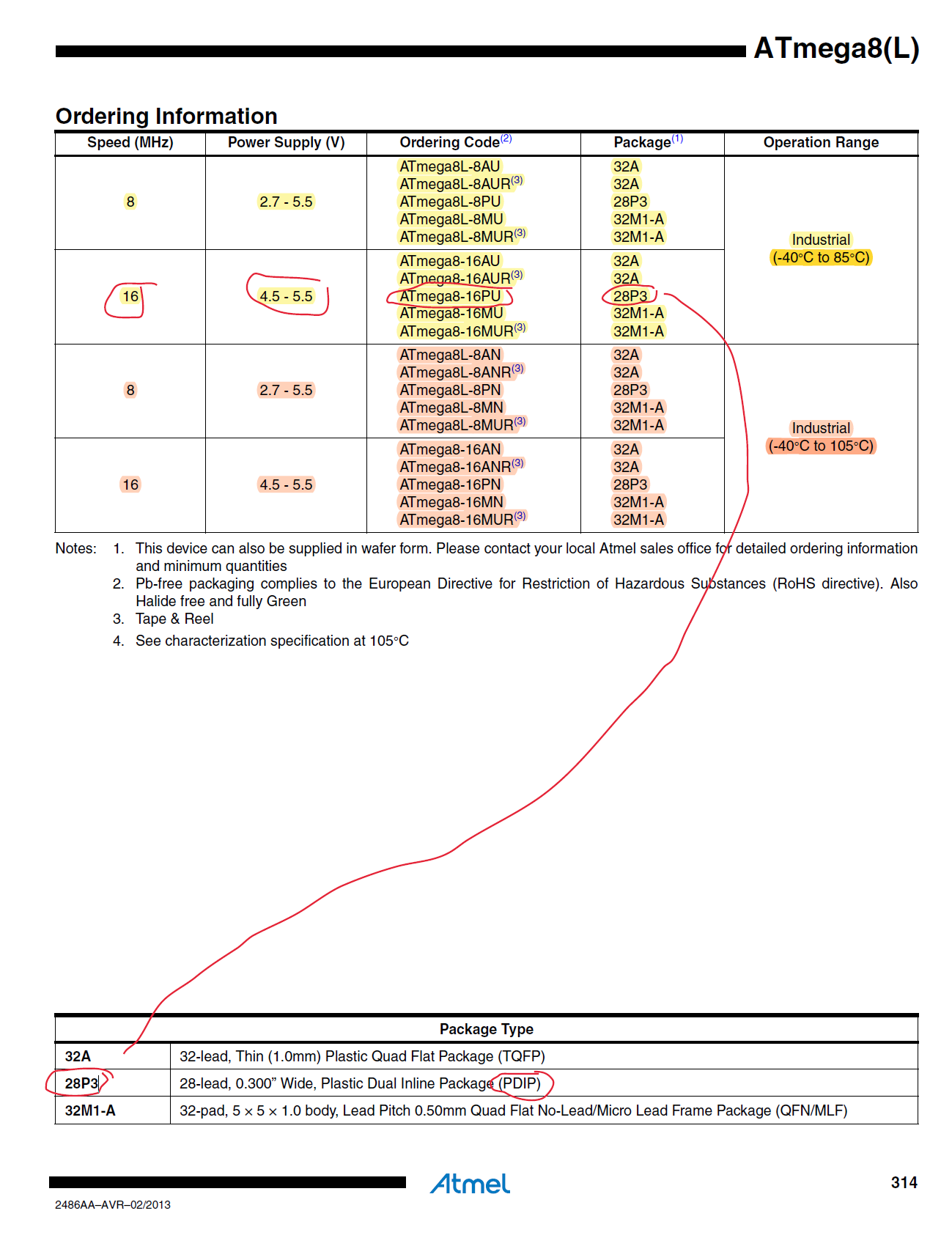

[Rozwiązano] Czy ATmega8A jest zamiennikiem ATmega8 w układach?
23 Kwi 2020 19:34 861 17
ATmega8A może być użyty jako zamiennik dla ATmega8 w wielu zastosowaniach, jednak przed podjęciem decyzji należy sprawdzić specyfikacje techniczne w kontekście konkretnego projektu. Różnice między tymi układami dotyczą głównie technologii wykonania i niektórych parametrów elektrycznych, ale funkcjonalnie są one zbliżone. W przypadku projektów, które wymagają większej pamięci, lepszym wyborem może być ATmega328. Użytkownicy potwierdzają, że ATmega8A można stosować w projektach działających na napięciu 5V i częstotliwości 1MHz, a programowanie obu układów odbywa się w ten sam sposób. ATmega8-16PU również może być użyta, ponieważ różnice dotyczą jedynie parametrów elektrycznych i obudowy.
