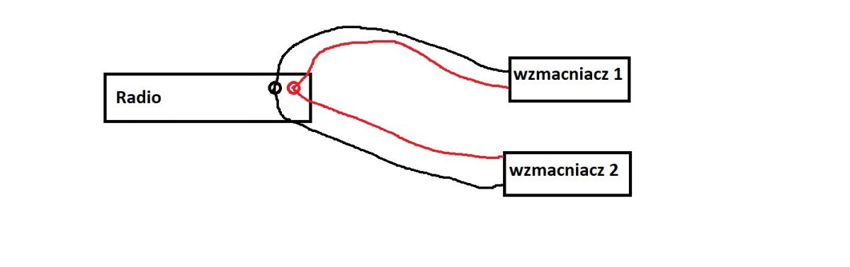

#1 18641667 23 Kwi 2020 19:41 Grzenio8595 Grzenio8595 Poziom 13 #1 18641667 23 Kwi 2020 19:41 Mam takie pytanie, czy można podłączyć dwa wzmacniacze pod jedno wyjście RCA w radiu?
Pomocny post #2 18641681 23 Kwi 2020 19:46 Justyniunia Justyniunia Poziom 36 Pomocny post? (+1) Pomocny post #2 18641681 23 Kwi 2020 19:46 Można, prawdopodobnie trochę spadnie poziom sygnału, ale nic złego się nie stanie. Promuję tematy: 21.06.2021 Siejemy trawę, czyli FLOCK, elektrosadzarka 21.12.2020 Moja trawiarka do płytek - V2 02.12.2020 Moje "Klocki" AVR - Płyta testowa po mojemu. 26.11.2020 [Sprzedam] Płytki audio DISCOTECH. LED na bas, synchronizator, Arduino.
Pomocny post #3 18642557 24 Kwi 2020 07:25 adam_1991r adam_1991r Poziom 27 Pomocny post? (+1) Pomocny post #3 18642557 24 Kwi 2020 07:25 Nie spadnie sygnał. Będzie taki sam. Ale nie będziesz miał ewentualnego sterowania subwooferem z poziomu radia
