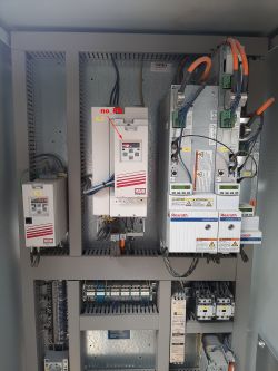

  • #5 18644552
    bonanza
    Spec od Falowników
    Nie zrobiłem zdjęcia, ale faktycznie do niego z dołu wchodzą dwa światłowody! Pewnie tego nie ma w standardzie, tylko musi być z tym interfejsem. Poza tym KEB i ten Sercos mają identyczne pyski, więc się nie zorientowałem. Jest to CNC, sterowanie z komputera czasu rzeczywistego, interfejs operatora przez peceta. To oś jakiegoś obrotu, przychodzi tam też enkoder. Co mogę zrobić bez komunikacji? Wyjść do wyświetleń statusu przez długie naciśnięcie tych 2 klawiszy? Dzięki za pomoc.

  • #10 18644612
    Zgoodie
    Poziom 25  
    aaa. ok. Czyli rozumiem ze ten Keb jest podłączony światłowodami do sterownika nadrzędnego. Jesli zatem napęd dochodzi az do fazy nr 4 sercos znaczy to ze siec sercos jako taka działa. Ale z jakiegoś powodu glowny kontroler nie wysyła komendy start. Problem moze być w zupełnie innej czesci maszyny. Czy sa inne napędy sterowane sercosem w maszynie? Czy na ich wyświetlaczach tez jest ta sama faza?
    Faza 4 to normalny tryb pracy - to nie żaden alarm czy zakłócenie
  • #11 18644633
    bonanza
    Spec od Falowników
    Nie, jest drugi większy KEB od wrzeciona, ale to zwykły falownik na wysokie obroty. Ten prymityw nie ma światłowodu i na postoju wyświetla jakieś noVol, bo faktycznie nie dochodzi "siła" - jest rozzbrojony zanim maszyna się zbazuje i wyświetla tylko dzięki temu, że ma stałe 24V ze sterowania. Pozostałe e osie są innej marki, może Siemens - szkoda, że nie zrobiłem zdjęcia. Tam są światłowody, i tamte osie się bazują prawidłowo.
    Może być jakiś błąd w definicjach osi, adresach, protokołach, taki, że ten Sercos nie rozpoznaje sygnału startu? Rozumiem, że PhA=4 jest OK, tylko liczyłem, że przejdę do wyświetleń statusu i zobaczę, czy coś się dzieje, czy tylko bb.

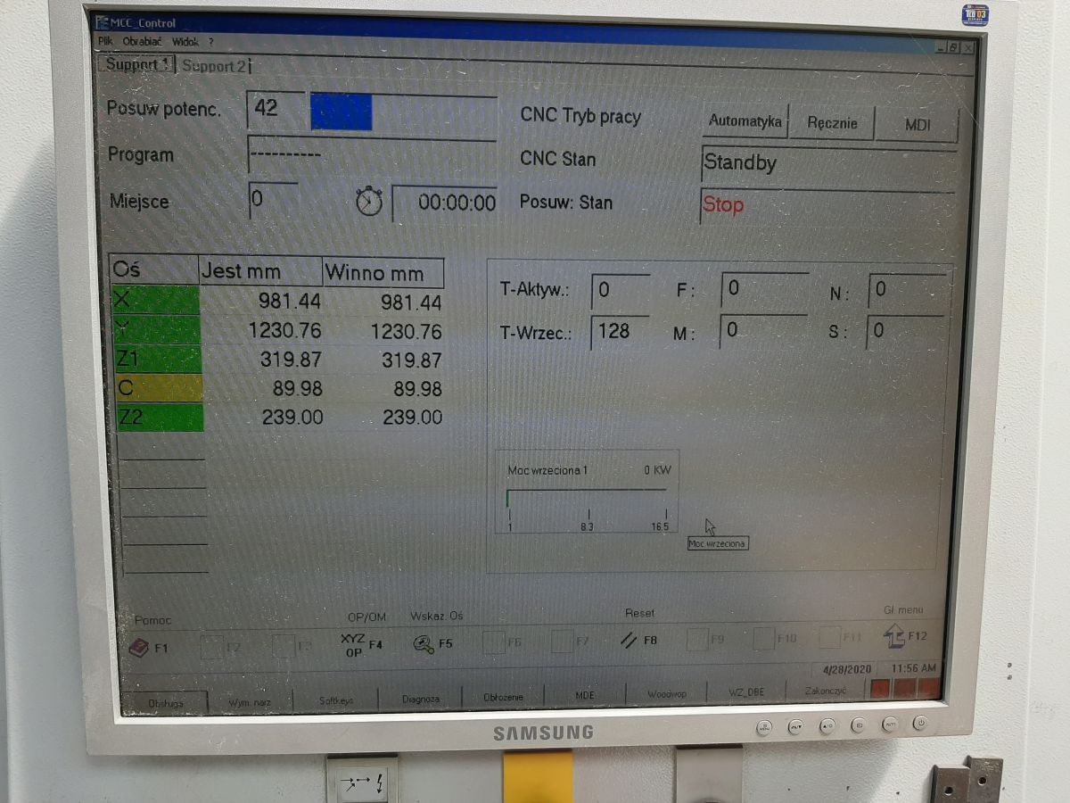

    bonanza
    Spec od Falowników
    Tak wyglada ekran. Os C się nie bazuje - to jest wg schematu ten mały Keb. KEB Combivert F5 - co oznacza błąd PhA=4 i jak go naprawić?
  • #27 18654697
    Zgoodie
    Poziom 25  
    a moze bazowanie jest na czujniku (krańcowe) a ona jest aktywowana cały czas? Szczerze to nie wyglada na to ze jest cos nie tak na tej sieci.
  • #28 18654720
    bonanza
    Spec od Falowników
    C to jest chyba obrót głowicy z wrzecionem. Magazynek narzędzi jest na silniku "od wycieraczek" i czujnikach indukcyjnych, rozpoznających położenie kodem dwójkowym trzybitowym. Pytałem operatora, czy nie może zrobić ręcznego podjazdu tą osią - podobno przed zbazowaniem - nie. W sumie to powinna być jakaś bardziej szczegółowa diagnoza, a nie tylko "oś nie zbazowana". Gdyby nawet krańcówka trzymała, to powinno drgnąć tą osią. Będziemy jeszcze próbować i obserwować.
