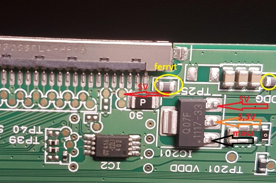

    A ten IC201 na zdjęciu nr. 6 ma trzy nóżki. Zmierz napięcia na skrajnych nogach względem masy i napisz co wyszło.

    IC201 na obu skrajnych nóżkach 1.72V

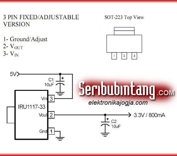

    Sorki źle koledze podałem, poniżej przykładowy schemat. Zmierz napięcia 5V i 3,3V względem masy. Jeśli brak napięcie 5V, to nie ma opcji żeby było 3,3V. Masa jest na nodze nr.1. Jeśli brak jest napięcia 5V to tu bym się skupił na poszukiwaniu, sprawdź ferryty takie szare w obwodzie 5V, bo zdarza się, że mają przerwę. Napięcie 5V wychodzi z punktu "TP25" na złączu tasiemki, zmierz czy jest tam 5V. Zdrówka
    LG 22M35A monitor biały ekran - wymiana scalaków, czy to rozwiąże?

    Tutaj koledze zaznaczyłem co i jak:
