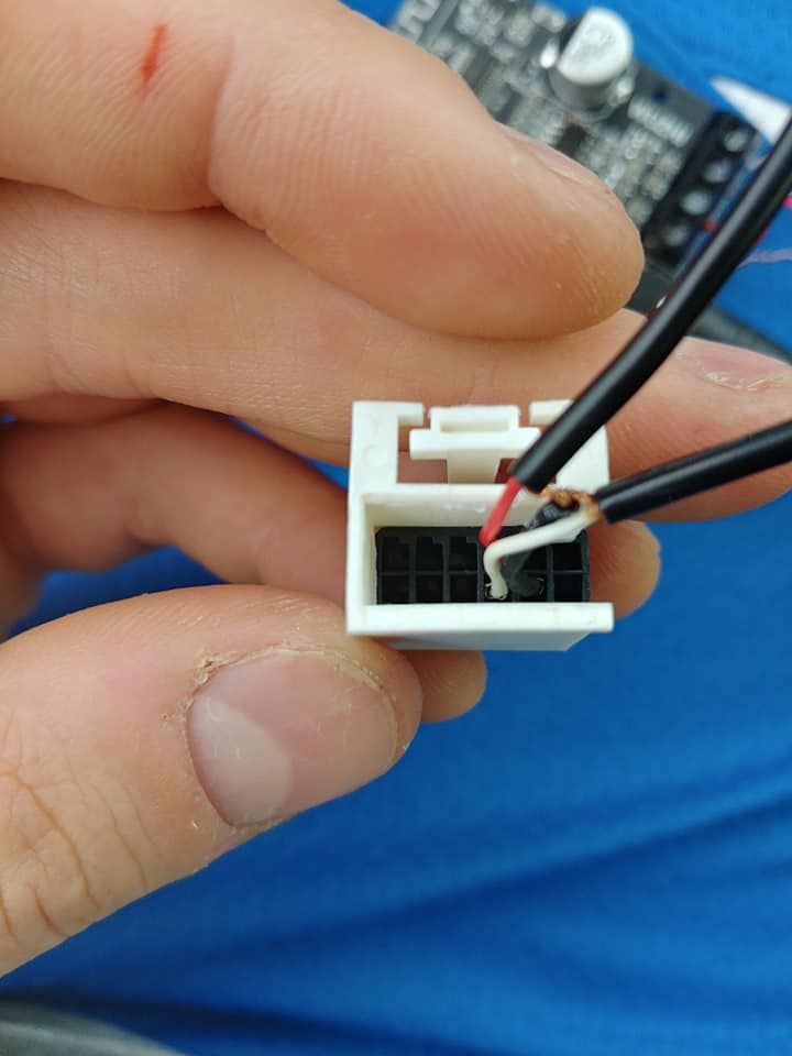

    Zakupiłem odbiornik bluetooth ze wzmacniaczem, taki jak tutaj:
    Peugeot 407 RD4 AUX - Podłączenie wzmacniacza bluetooth w celu wzmocnienia sygna
    nie mogę wstawić linka, można znaleźć na Aliexpress ZK 502L ( posiada on dwa wyjścia L+L- R+R-.
    chcę podłączyć to do kostki radia, w której mam wejście AUX(wybrałem opcję ze wzmacniaczem, ponieważ wejscia AUX gra ciszej i chciałem wzmocnić nieco sygnał).
    Wzmacniacz ma zasilanie z instalacji zapalniczki(dopiero po zapłonie).
    Radio to fabryczne RD4 w Peugeot 407. Niestety mam problem. Kostka AUX posiada tylko 3 piny R/L/GND - najczęściej jest zakończona wtykiem jack 3,5mm.
    Problem polega na tym, ze oczywiście podłączam wyjście R+ pod pin R w kostce, L+ pod pin L w kostce, no i zostaje nieszczęsna masa, mogę ją podłączyć tylko pod R- lub L- i wtedy wybrana strona gra głośniej, jeśli podłączę masę pod oba R- i L- gdy zaczynam odtwarzać muzykę słychać tylko cykanie.
    Najciekawsze jest to, ze pin masy z kostki jest na jednym przewodzie ale rzeczywiście widać jak jest rozdzielony pomiędzy dwa kanały...
    Czy jest to fizycznie wykonalne? czy kupiłem zły wzmacniacz? Ewentualnie da się to jakoś przerobić? Wstawiam zdjęcie Peugeot 407 RD4 AUX - Podłączenie wzmacniacza bluetooth w celu wzmocnienia sygna cie kostki AUX dla lepszego zobrazowania.
  • #2 18644732
    ciuqu
    Podłączenie tego wzmacniacza na wejście aux to nie za dobry pomysł. Jeżeli gra z podłączonym tylko L+ i R+ to zostaw, nie podłączaj do masy bo go spalisz.
  • #3 18645203
    p_rzemek15
    Poziom 8  
    Gra, przy podłączonym L+ i R+ w pewnym stopniu, a dźwięk jest stłumiony, gdy zacznie się kręcić potencjomentrem zaraz pojawiają się zniekształcenia. Natomiast gdy masa jest podłączona do któregoś z kanałów, zniekształcenia na nim zanikają... Na innym forum polecono mi zastosowanie konwertera higl/low-RCA takiego jak stosuje się w wyprowadzeniu sygnału z radia fabrycznego na wzmacniacz do subwoofera np. Żeby przepuścić sygnał przez ten konwerter i dopiero wtedy np kablem RCA-.Jack wpiąć się w kostkę do radia. Tylko moim zdaniem taki zabieg zaprowadzi mnie do punktu wyjścia. Będę miał niewzmocniony sygnał na wejście aux. Do tego w końcu masa z kabla RCA->Jack też będzie wspólna i tutaj mam największy problem.
  • #4 18645277
    ciuqu
    Zastosowanie konwertera powinno pomóc, jednak takie rozwiązanie jest jeszcze bardziej bezsensowne. Najlepszym rozwiązaniem było by "wyciągnięcie" sygnału przed wzmacniaczem i podłączenie do aux, ale tu potrzeba trochę wiedzy z elektroniki lub wymiana odbiornika bluetooth na taki bez wzmacniacza, lub z wzmacniaczem słuchawkowym w klasie ab. Jak duża jest różnica w głośności między aux a radiem, co podlaczales do aux że było zbyt cicho? Może to nie wina wejścia tylko urządzenia które podłączyłeś.
    PS. Masa RCA jest masą, L- R- masą niestety nie jest i podłączenie do masy spowoduje uszkodzenie.

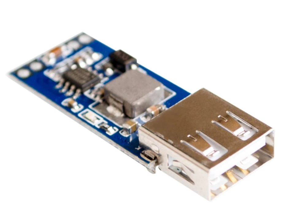

    Znalazłem coś takiego Peugeot 407 RD4 AUX - Podłączenie wzmacniacza bluetooth w celu wzmocnienia sygna niestety nie mogę dodawać linków, ma normalne wyjście czyli r/l/gnd lub po prostu jack, standard 5.0(wtedy jest czarna płytka) zasilanie z baterii, lub przez micro usb, wtedy standardowo 5V.
    Więc mogę to podłączyć przez ładowarkę samochodową lub przez coś takiego:
    to przetwornik/zasilacz dc-dc step down opis z aukcji:
    Wejście: 7.5 V-28 V
    Wyjście: 5 V/3A
    Wydajność konwersji: 96% (Max)
    Częstotliwość przełączania: 1.5 MHZ (Max) typowy 1 MHZ
    Temperatura pracy:-40 'C-+ 85 'C
    Ładowność: maksymalna moc 3A, 2A
    Zakres: moc mobilna, telefony komórkowe, urządzenia zasilane z płaskiego panelu USB5V,
    więc mógłbym taki zasilacz podłączyć pod zapalniczkę i krótkim kabelkiem zasilić ten moduł BT i ładnie gdzieś sobie wszystko schować.
    Podejrzewam, że nie miałbym już wzmocnionego sygnału na AUZ radia, ale przynajmniej powinno to już normalnie działać.
    #8 18645476
    ciuqu
    Wszystko zależy jaki poziom sygnału jest na wyjściu tego bluetooth, może być akurat dobrze jeśli będzie bardzo cicho możesz dokupić moduł przedwzmacniacza, z tymi przetwornicami uważaj bo potrafią strasznie zakłócać sygnały radiowe więc póki nie przetestujesz czy nie zakłóca twojej ulubionej stacji na ulubionej trasie nie montuj na stałe.
