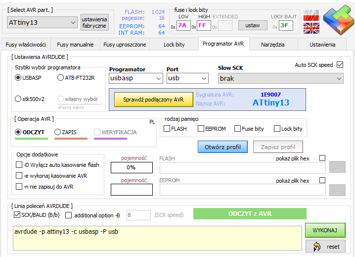

    Tak jak w temacie. Zakupiłem ATtiny13A, podłączyłem programator i mkAVRCalculator ładnie go wykrył. Ustawiłem na nim 9,6MHz. Poszło gładko (patrz screeny). Napisałem poniższy kod żeby ustawić stan wysoki na wyjściu PB4. Program się kompiluje i wgrywa bez błędu. Jednak napięcia na PB4 nie ma, jest jedynie tam gdzie SCK, MISO, MOSI, RESET. Na nich też sprawdzałem, podpinałem mrugającego LEDa. Po wgraniu programu zero zmian. Co robię źle, coś należy ustawić w mkAVRCalculator przy ustawianiu zegara?

    Zapisujesz fusebity a nie program. Zresztą ustawiłeś 1.2MHz bo zaznaczony masz bit CKDIV8.

    Opisałem jak zrobiłem zmianę zegara> Tutaj dzięki za poprawkę o CKDIV8. Program z w/w kodu wgrywam z Eclipse już.

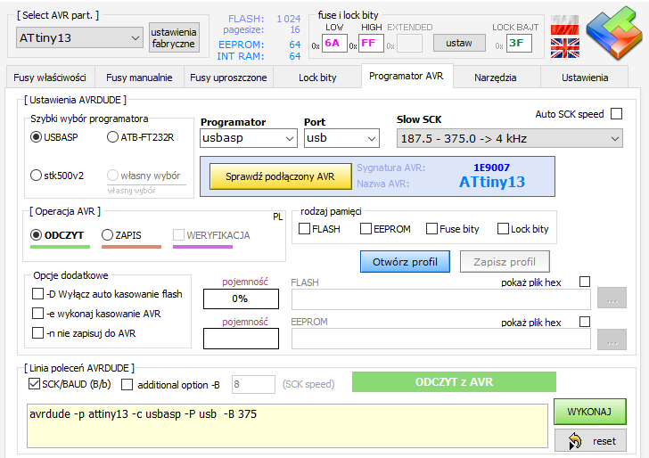

    Nic to nie dało jak ustawiłem -D. Zrobiłem taktowanie bez i z CKDIV8. Wgrywałem program przez mkvAVRcalculatora z pliku hex, dodawałem parametr -B 375 w Eclipse (AVRDude -> Other -> Other options). Widzi uC, coś wgrywa ale teraz już nawet napięcia nie ma na nóżkach SCK, MOSI, MISO.

    To przy pomocy mkvAVRcalculatora odczytaj FuseBits i podaj jakie wartości zostały odczytane.
    To przy pomocy mkvAVRcalculatora odczytaj Flash i umieść plik HEX w wątku.
    Zobaczymy co naprawdę zostało zaprogramowane.
    Umieszczam na zrzutach to co odczytałem calkulatorem i plik hex (zapisany przez Eclipse rozumiem?)
