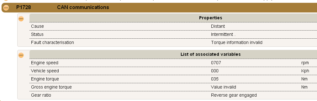

    Parkując auto, po wrzuceniu wstecznego zapalił sie check engine.
    Podpiąłem Lexię i sczytałem kilka błędów.
    Część już była:

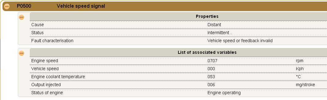

    P5000- tu myślałem,że związane jest z przerwą w obwodzie czujnika ABS, naprawiłem , a bląd jest.
    P1351 - tu sprawa prawie jasna- świece żarowe do wymiany
    te pojawiły się jednocześnie z zapaleniem chec engine po zatrzymaniu auta i wrzuceniu wstecznego:
    w module ECU

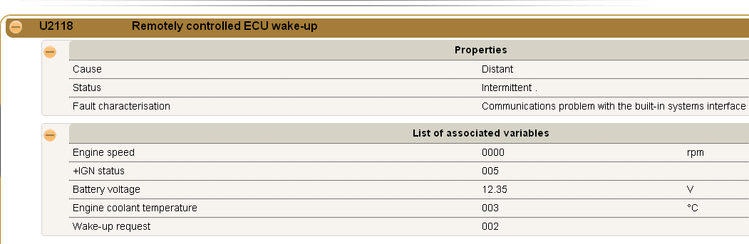

    U2000
    U2118

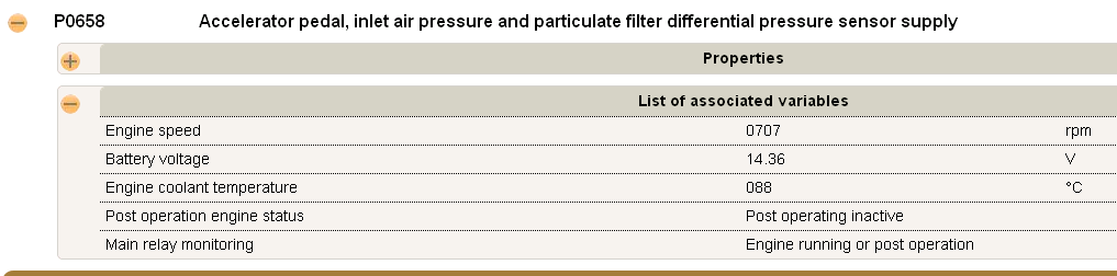

    P0658
    P1728

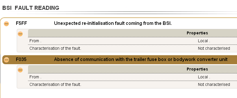

    W module BSI
    F5FF
    F035

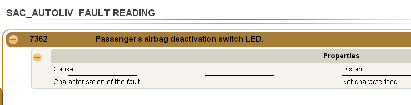

    jest jeszcze bląd airbagu, ale nie wiem czy był czy nie
    Blędy sa przejściowe. Podejrzewam,że brakuje zasilania modułów. Może zimne luty BSM, nie kontaktuje jakiś bezpiecznik, a może cos innego
    Może ktos ma doświadczenia, pomysły.
    Czy skasowanie błędów ECU w tym aucie jest limitowane do kilku razy , czy mozna kasować bez stresu?
    W załączniku zrzuty z Lexii
