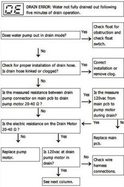

    Prościej się nie da tego wytłumaczyć.
    Zmywarka LG D1484BF błąd Drainage Error (0E) z nową i starą pompą.

    A jak myślisz? Masz podane dane.
    Do dyspozycji dodaje wzór na prawo Ohma.

    Skoro przy 120V prawidłowa rezystancja pompy ma mieć od 20 do 40Ω, to 6,5Ω to trochę za mało.
    Pytanie czy przez uszkodzoną pompę nie został uszkodzony triak na module.

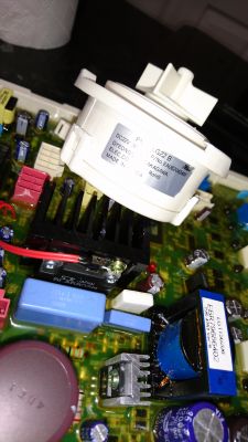

    Pompa PMB-LG22B ma opis DC22V.
    Zmywarka LG D1484BF błąd Drainage Error (0E) z nową i starą pompą. Zmywarka LG D1484BF błąd Drainage Error (0E) z nową i starą pompą.
    Obecnie zamontowana pompa ma uszkodzony zatrzask w czasie dostawy, jutro może będzie następna.
    Zrobię pomiary przy wymianie.
    Ale co do triaka to nie byłem przekonany do moich umiejętności ewentualnego wydłubania go z polewy na płycie EAX61228013-B TYPE PJT. Ale jakieś narzędzie do jego sprawdzenia, mam.

    Faktycznie silnik na 22V DC. To znaczy, że rezystancja jest ok.
    Zawsze pompę możesz podłączyć pod zasilacz 12-22V i sprawdzić czy się silnik kręci.
    STR to układ przetwornicy zasilającej moduł.
    Zawsze możesz sprawdzić czy w momencie wypompowywania wody, na zaciskach pompy pojawia się napięcie stałe.
    Wyeliminujesz sam moduł.

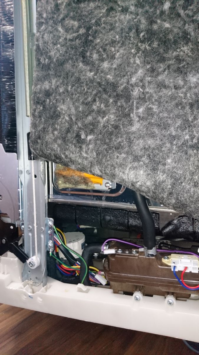

  • #12 18668279
    Bobasy
    Pompa ta ze zdjęcia, działała poprawnie (i minuty się zmniejszałem z 29) przed opuszczeniem zmywarki do podstawy.
    Kiedy ją poskładałem, znowu się zbuntowała.
    Po restarcie i jej podniesieniu, działa. Aktualnie jest 23 minuta z 29 i maszyna działa w pełnej krasie. ::-}}
    Tylko jak ją zamknąć...
