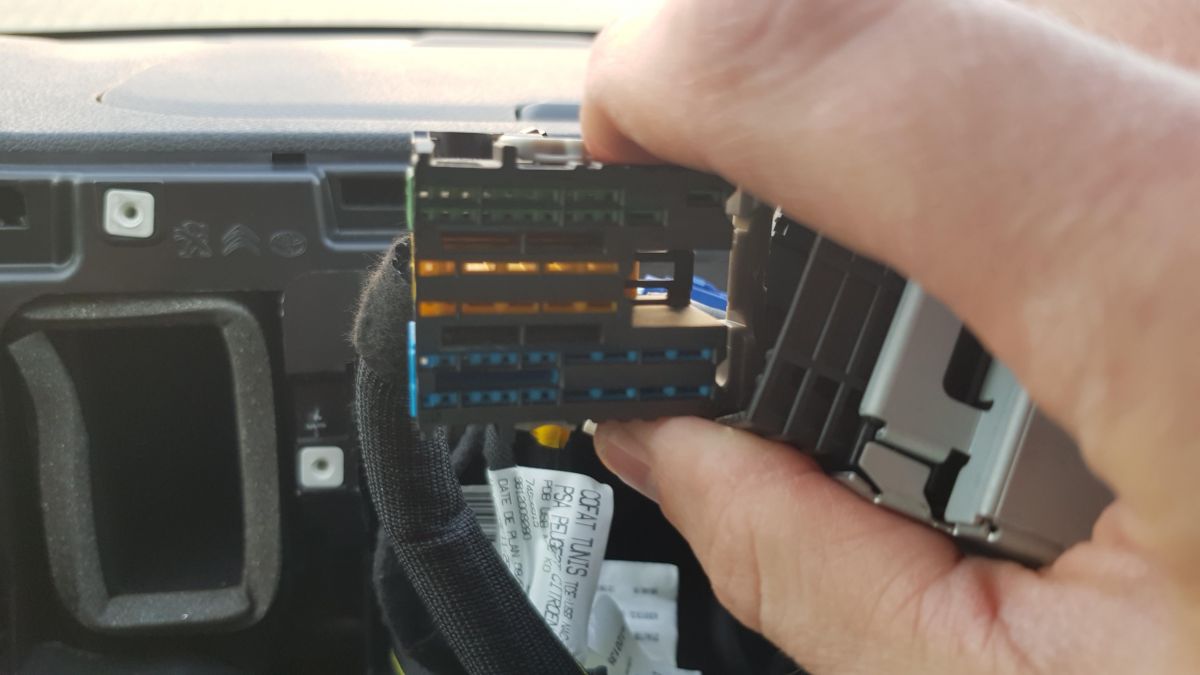

    Chciałem dodać w moim Peugeot Traveller mały wzmacniacz, który jest wzbudzany przez kabel "remote" niebiesko-biały. Problem w tym, że w moim radiu nie ma takiego kabla. Ktoś wie może skąd pociągnąć taki kabel. Dodam, że przy wyłączonym silniku jak włączę radio to działa może 10 min i się wyłącza z uwagi na oszczędzanie akumulatora. Tak samo chciałbym aby wzmacniacz się wyłączał i włączał się tylko wtedy kiedy włączę radio.
    Radio podłączone jest przez Quadlock złącze.
    Zauważyłem też, że jak odpiąłem wtyczkę od dolnego panelu (od nawiewów, klimy itp.) to w radiu nie działał potencjometr głośności oraz przyciski wokół wyświetlacza. Czy ktoś wie gdzie mogę się wpiąć do wzbudzania wzmacniacza?

    Radio NAC.
    Szukaj modułu HI - LOW + POWER .
    Ok 100 zł.
    Robi z połówki głosnikowej 12 v na power on do wzmaka.
    NIE !
    TO JEST NOWY TYP - NAC.

    Można wziąć remote ze stacyjki. Gdzieś przy radiu pewnie jest taki kabelek gdzie napięcie pojawia się po przekreceniu kluczyka.
    Co prawda wzmak będzie się palił cały czas jak kluczyk będzie w stacyjce ale według mnie to i tak się zazwyczaj te radio ma włączone. Można dać ewentualnie jakiś wyłącznik dodatkowo na tym kabelku. Możesz też wziąć prąd na przykład z zapalniczki w bagażniku :p może masz i zanika tam

    Nie chciałbym robić żadnej prowizorki z wlacznikami tylko normalnie podłączyć do instalacji. Jeżeli radio wyłącza się po wylaczeniu silnika i przy zgaszonym silniku jak się je włączy działa tylko 10 min to gdzieś musi być jakiś kabel co za to odpowiada

    Nie znajdziesz tego. Sterowane jest to magistralą (chyba mux) W 206 miałem podobnie. Tam radio grało jeszcze z minute po zamknięciu. Podłączenie pod stacyjke też nie jest druciarstwem. Ale wyłącznik daj dodatkowo. Przykładowo jak będziesz miał w serwisie auto :)

    Dzięki pomocy i doradztwie "Szymon Bydgoszcz" zakupiłem konwerter Hi - low RCA + Remote z opcją wzbudzania wzmacniacza. Więc sygnał z głośników uruchamia konwerter, który wysyła sygnał wzbudzania do wzmacniacza.
    Od razu lepszy dźwięk jest w samochodzie mimo zastosowania małego wzmacniacza Pioneer GM-D1004
