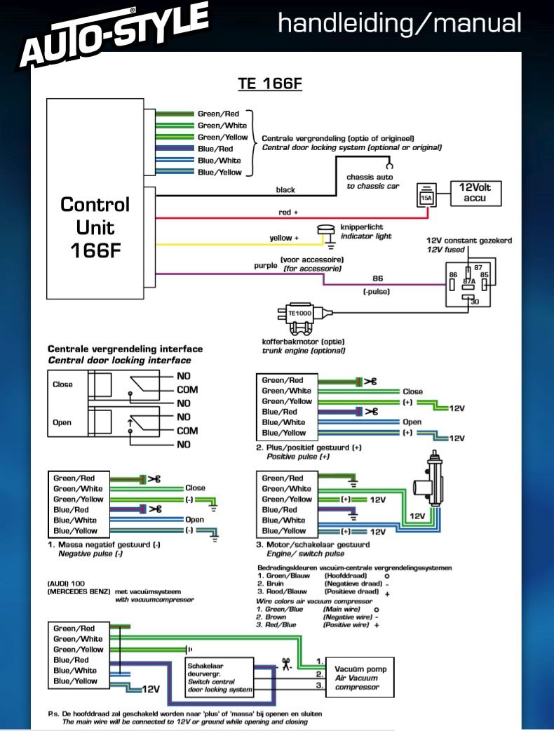

    Chcę podpiąć sygnalizowanie światłami zamknięcie auta.
    Samochód to Passat B5 1999.
    Czy jest taka możliwość w tej konkretnej centralce?
    Co oznacza i gdzie możliwie można podpiąć fioletowy kabel accessories?
    Z góry dziękuje i pozdrawiam
    Jak podłączyć sygnalizację światłami w TESOR NL98083170 w Passat B5?
    Fileotowy kabel - dodatkowy czujnik np. pod maska auta
    Mozna zaprogramowac mrugniecie programowo w module konfortu auta
