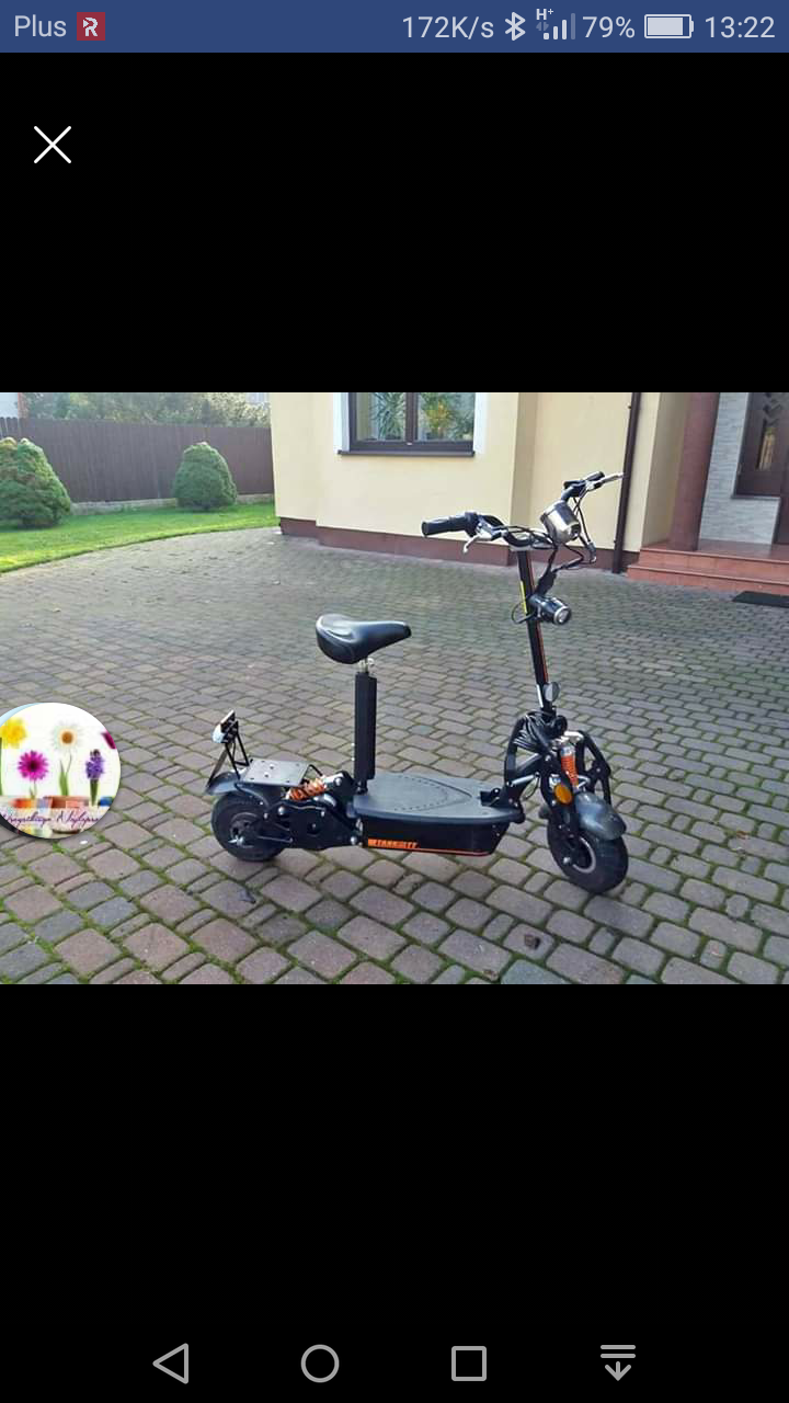

    witam jestem tu nowy potrzebuje opinii eksperta hulajnoga elektryczna takira silnik 800 W przejadę 3 km i pada moja waga 84kg dwa ostatnie aku mają po 12.4 po sprawdzeniu miernikiem pierwszy 11.4 co jest grane model zy1020 voltage 36vdc ratedspeed 2800rp output 800 w ratedcurrent 28. Reszty nie mogę odczytać z tabliczki znamionowej

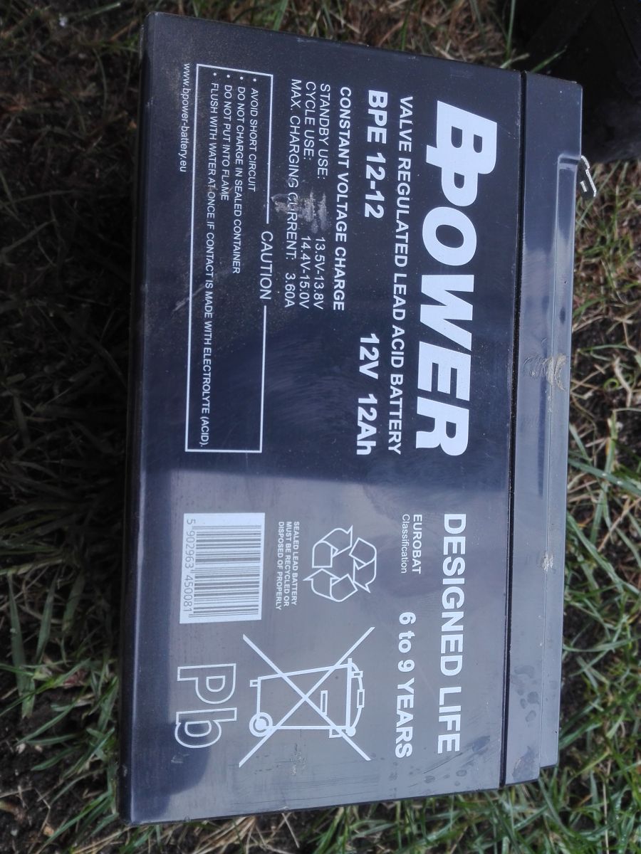

    Akumulatory są kupione nowe więc spokojnie powinien śmigać jeśli jest o 1 wolt mniej na 1 Aku to jakie mogą być przyczyny tego ???

    Jeśli kupiłeś najtańsze żelówki to niestety ale długo nie wytrzymają.

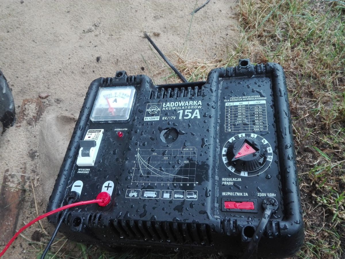

    Akumulatory każdy ładowałem z osobna zdjęcie Aku u ładowarki Spadek napięcia w aku hulajnogi Takira 800W - co może być przyczyną? Spadek napięcia w aku hulajnogi Takira 800W - co może być przyczyną?

    Napięcie trzeba zmierzyć pod obciążeniem. Na każdym z akumulatorów. Do tego zmierz pobierany prąd. Ten prostownik średnio nadaje się do tych akumulatorów. Można je łatwo wygotować i tym samym uszkodzić. Przy ładowaniu równoległym wszystkich jest mniejsza szansa na uszkodzenie.
