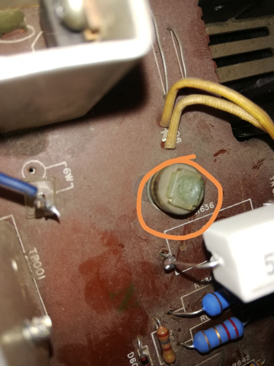

    Witam chciał bym się dowiedzieć co to jest i do czego służy dziękuję z góry za odpowiedź Co to jest Dynamic's System HiFi 2500 i do czego służy? Co to jest Dynamic's System HiFi 2500 i do czego służy?

    Mam nadzieję że schemat ideowy masz. Jeśli nie to jest tu: :arrow: Link
    Jest to potencjometr dostrojczy.

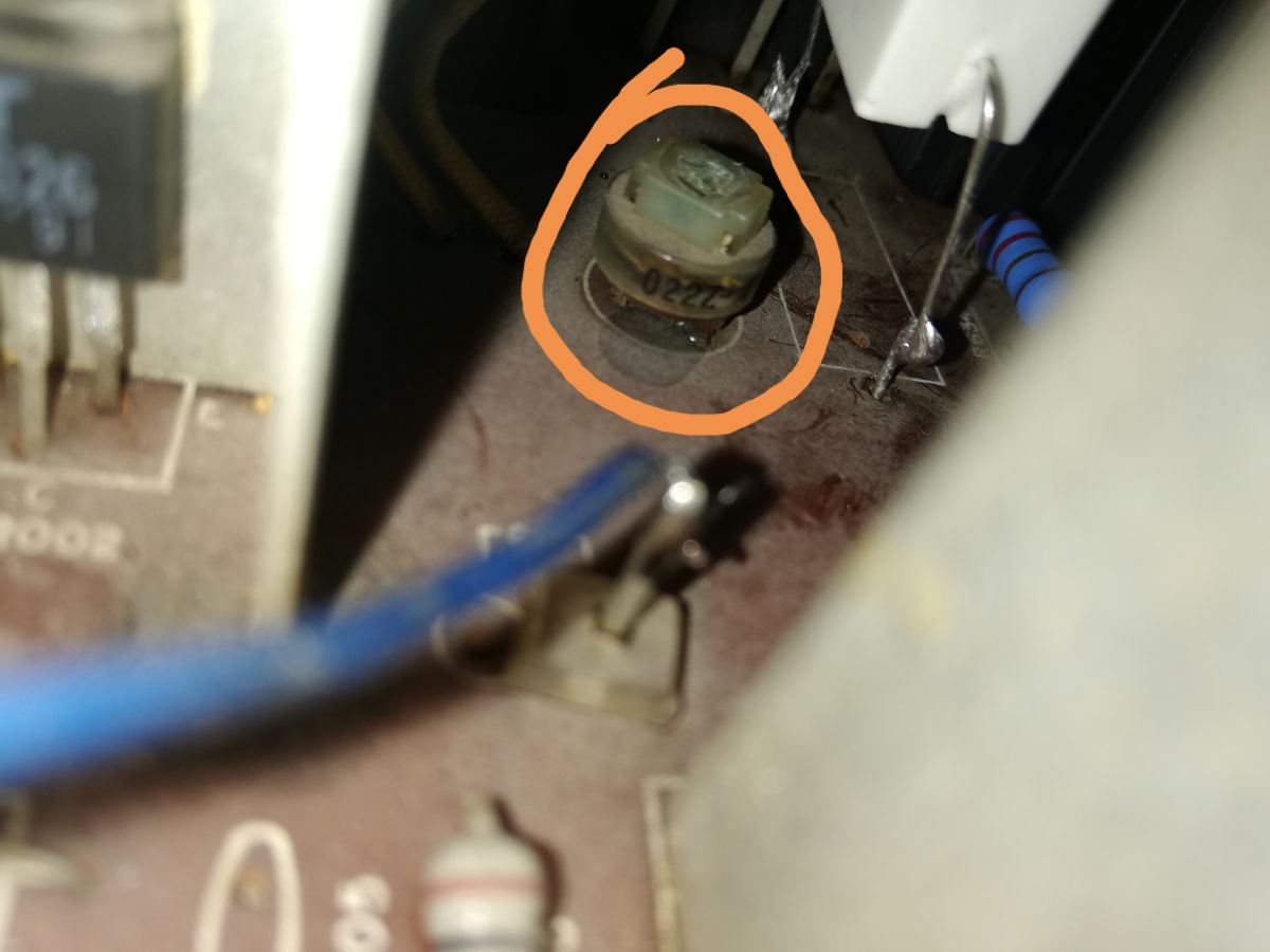

    Alekt77 dzięki wielkie a wiesz może bo spalił mi się prawy kanał lewy ładnie gra wymieniłem tranzystory rezystory i tranzystory wysokonapięciowy wsadziłem jakieś żeby zobaczyć co będzie się działo i już nie dymi ale buczy i nadal nie gra prawa strona ale buczy ale nic się nie pali jak czytałem to trzeba prąd spoczynkowy ustawić ale gdzie się to ustawia w tym wzmacniaczu miernikiem sprawdziłem ustawiony na 20k wejście od lewego głośnika i pokazuje 7 a na prawym 14568 i chyba trzeba zanieść do specjalisty a mam 2 wyjścia lewe mam głośniki altusy 200 czy mogę 2x200 podłączyć tylko pod lewy kanał
    A czy ten potencjometr dostrojczy czy ustawie na nim prąd spoczynkowy i jeszcze jedna sprawa ten potencjometr jest jakby w plastiku i nie da się go przekręcić dajcie znać czy ustawie na tym prąd spoczynkowy

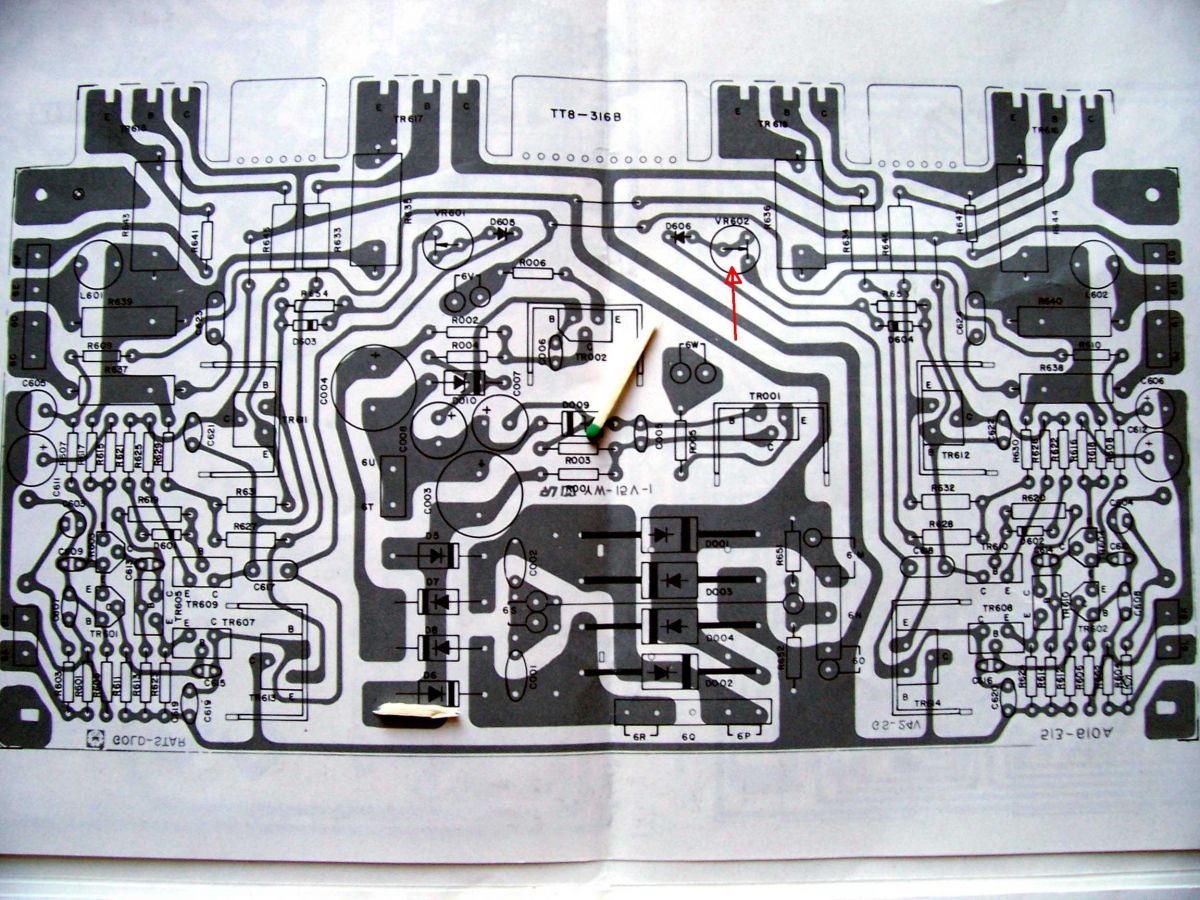

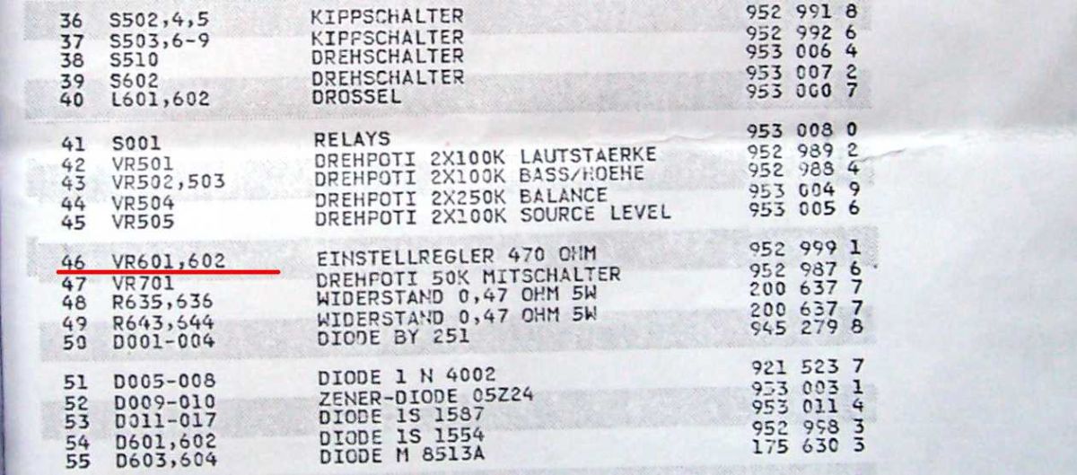

    Wysłał schematy
