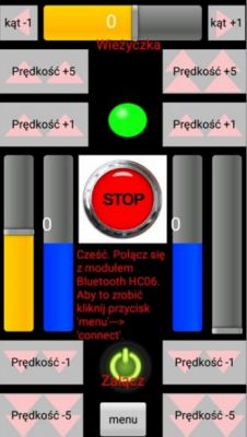

    Aplikacja na smartfon
    Do sterowania pojazdem użyłem aplikacji RoboRemo, w której zrobiłem interfejs. Jest to aplikacja graficzna, w której przesuwamy i konfigurujemy poszczególne elementy. Spotkałem się z nią pierwszy raz, ale mogę polecić, jest całkiem sporo opcji. Interfejs udostępniam do pobrania na moim GitHub. Gotowy interfejs wygląda tak:
    Zdalnie sterowany pojazd gąsienicowy Arduino + Bluetooth HC 06, Tracked Vehicle

    No teraz obejrzałem. Ogólnie fajnie choć jak ktoś wspomniał jest druciarstwo, a do tego nie jestem zwolennikiem arduino :)
    To co bym poprawił w pierwszej kolejności to dodał sporą rampę dla serwa na lufę, bo teraz to trochę dziwnie działa. Dało by więcej realizmu (bezwładności) przy rozpędzaniu/hamowaniu obrotu. Do samej jazdy też wskazane dorobienie rampy. Nie ma tu enkoderów liczenia kroków/impulsów więc taka najprostsza rampa to dosłownie kilka linijek, tylko ja Ci tu nie pomogę bo jak wspomniałem arduino nie trawię i nie odnajduję się w składni programowania.
