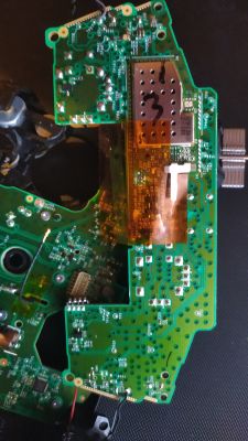

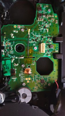

    Xbox one Pad Uszkodzony Analog - Po wymianie analogu dalej wariuje. Xbox one Pad Uszkodzony Analog - Po wymianie analogu dalej wariuje. Xbox one Pad Uszkodzony Analog - Po wymianie analogu dalej wariuje.
    Witam, proszę o pomoc z padem xbox one model 1708, w padzie występowała usterka która objawiała się przesunietym analogiem ku górze pomimo że fizycznie analog był prosto, został on wymieniony problem pozostał, obstawiam przetwornik a/c byłby w stanie ktoś pomóc mi ze zlokalizowaniem go lub innej prawdopodobnej przyczyny występowania usterki?

    A po instalacji nowych analogów poddałeś je kalibracji? Ja wymieniłem na halla, to też driftowały, trzeba je było wykalibrować i jest pięknie.
