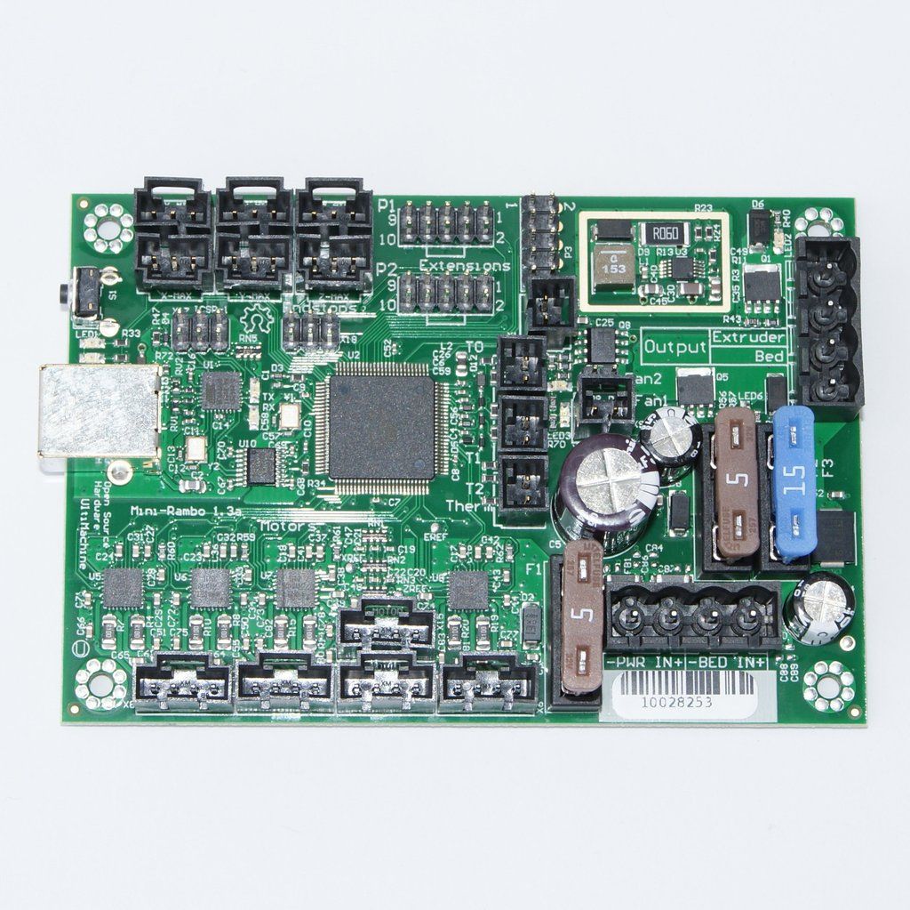

    Cześć,
    po krótce: mój przyjaciel próbował zaktualizować oprogramowanie na swojej drukarce Lulzbot Mini opartej na płycie RAMBo mini 1.1a. Trwało to zbyt długo i nie powiodło się (nie oceniajmy, kto, jak i dlaczego zawiódł;)). Więc wziąłem ją do domu i próbuję zrobić teraz naprawić. Po pierwsze, urządzenie przynajmniej częściowo żyje, lsusb mówi:
    Magistrala 002 Urządzenie 030: ID 27b1: 0001
    Ale wentylator się nie uruchamia (tak jak powinien - wierzę). Próbowałem więc zaktualizować oprogramowanie fimware przez Arduino. Pobrałem Marlin 1.1.x z github, zainstalowałem definicję płyty RAMBo (https://reprap.org/wiki/Rambo_firmware#Arduino_1.6.4.2B_Board_Manager_Plugin) i próbowałem załadować ją na mini. Nie udało się oczywiście z komunikatem „avrdude: stk500v2_ReceiveMessage (): timeout”. Próbowałem więc ręcznie przesłać skompilowany (pobrany) hex:
    avrdude -v -patmega2560 -carduino -b 115200 -P / dev / ttyACM0 -D -Uflash: w: Marlin_Mini_SingleExtruder_1.1.9.28_193d1f804.hex: i
    Nie udało się również. Na koniec podłączyłem USBasp v2 do portu ICSP * i:
    - wypaliłem bootloader z arduino - sukces, ale nadal nie mogę wgrać niczego przez arduino,
    - wypaliłem plik hex przez ICSP za pomocą: avrdude -v -patmega2560 -c usbasp -b 115200 - P / dev / ttyACM0 -D -Uflash: w: Marlin_Mini_SingleExtruder_1.1.9.28_193d1f804.hex:i
    avrdude -v -patmega2560 -c usbasp -b 115200 -P /dev/ttyACM0 -D -Uflash:w:Marlin_Mini_SingleExtruder_1.1.9.28_193d1f804.hex:i

    Więc poszło, ale bez efektu. Włączanie zasilania i podłączanie USB nadal nie daje żadnego efektu. Co robię źle lub co nie działa?
    ...lub, co gorsza, co umarło? Drukarka była ledwo używana i jest oryginalna. Dioda zasilania świeci, kolejna miga dwukrotnie przy RESETOWANIU, ale nic się nie dzieje z diodami TX ani RX.
    Próbowałem połączyć się z drukarką przez cuteCom ustawiając 250kbps, ale nie dostaję żadnego komunikatu. Przy wysyłaniu dioda RX mruga.
    Z poważaniem!
    *ICSP na płytce nie jest oznaczony, ale można go przedzwonić z odpowiednią nogą atmegi. Na tym obrazku:
    Lulzbot Mini (Marilin 1.1), brak komunikacji z komputerem
    ICSP od atmegi jest po prawej stronie, pin pierwszy - lewy dolny róg.
    Lewe ICSP jest od megi odpowiedzialnej za komunikację USB.

    Ponownie wgrałem również oprogramowanie do Mega32u2 (konwertera USB) wg https://reprap.org/wiki/Rambo_development:
    avrdude  -v -v -c usbasp -P /dev/ttyACM0 -patmega32u2  -Uflash:w:RAMBo-usbserial-DFU-combined-32u2.hex:i

    Wygląda na to, że działa, ale wentylator się nie uruchamia i brak jakiejkolwiek komunikacji z megą (dioda tx milczy, brak odpowiedzi od płytki).
