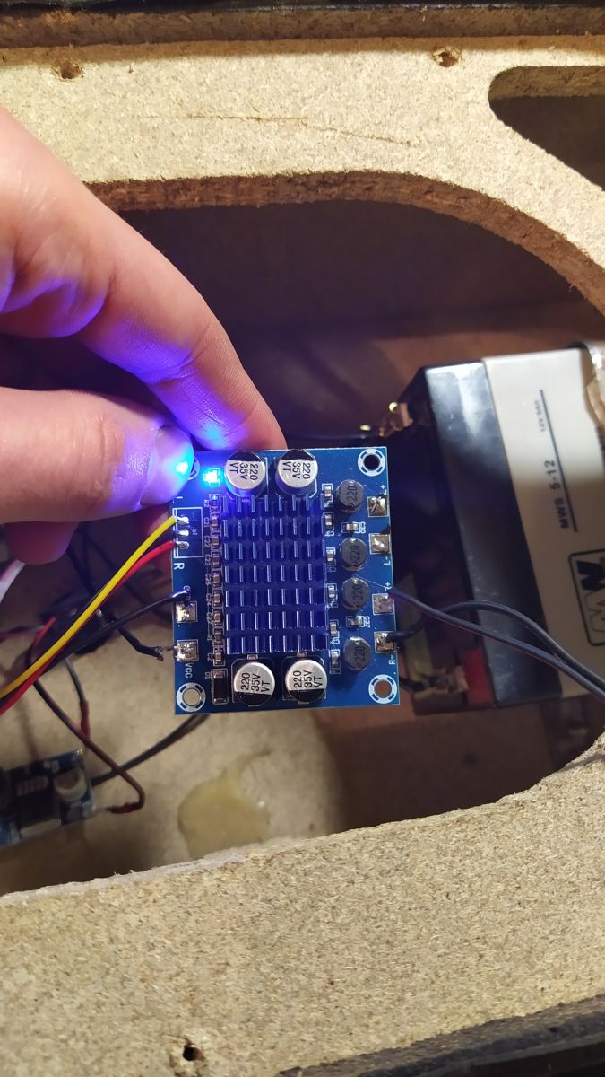

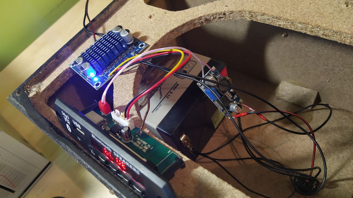

    Dzień dobry,
    od pewnego czasu mam problem przy budowie bezprzewodowego głośnika podczas gdy zasilam wzmacniacz i odtwarzacz z jednego źródła (jest to akumulator żelowy 12V) przy załączeniu zasilania w głośnikach powstaje nie przyjemy szum. Po pewnym czasie doszedłem do tego, że gdy podłączę zasilanie do odtwarzacza z innego źródła ( zasilacz regulowany) szum ten przestaje istnieć. Próbowałem jakoś to ,, odseparować ,, montując przetwornice step down przy odtwarzaczu ( obniżyłem napięcie do 7V) i szum nadal jest. Na zdjęciu widać wzmacniacz audio i odtwarzacz . Prosiłbym o radę co należy zrobić aby pozbyć się tego dokuczliwego szumu ? Taki sam problem mam również przy montażu wzmacniacza słuchawkowego w aucie podpinając go do wejścia aux , zasilając go z akumulatora czyli źródła wspólnego z radiem w głośnikach powstaje bardzo spory szum .

  • #4 18646955
    398216 Usunięty
    Zakłócenia powodujące szum mogą powstawać w zasilaczu (przetwornicy) i dostawać się do wzmacniacza "po kablach" zasilających, albo mogą powstawać w samej końcówce mocy, gdzie też jest swego rodzaju "przetwornica".
    Podłącz najpierw samą płytkę wzmacniacza pod inne zasilanie i posłuchaj czy dalej szumi. Jak nie - pozostaje wrócić do zasilania z przetwornicy i odłączyć do sprawdzenia moduł radia z USB i BT.

  • #5 18647306
    dzony1234
    próbując różnych sposobów rezultaty wyszły tak :
    1. podłączając inny wzmacniacz pod wspólne źródło (akumulator) efekt jest ten sam - wnioskuję to nie wina wzmacniacza
    2. podłączając wzmacniacz i odbiornik(fm ,aux,bluetooth) równolegle do zasilacza regulowanego efekt jest ten sam (szumi)
    3. Kupiłem 2 taki odbiornik praktycznie identyczny , sądząc ze to jego wina. Efekt taki sam wciąż jest szum na starym i nowym
    4. Zmieniłem głośnik , nadal był szum
    5. Podpinając sam wzmacniacz bez podłączonych wejść sygnału , szum jest praktycznie nie słyszalny , po prostu gdy przyłoży się ucho przy ciszy można usłyszeć a to raczej normalne dla tak prostych i tanich wzmacniaczy.
    6 Co ważne zauważyłem coś ciekawego , gdy jest podłączone zasilanie jedynie do wzmacniacza , odtwarzacz nie ma podanego żadnego napięcia nie powinien chodzić , wyświetlacz nie powinno świecić , lecz gdy podepnę do odbiornika audio przewody sygnałowe z wzmacniacza ( który jako jedyny ma zasilanie ) nagle odtwarzacz zaczyn pracować , wyświetlacz świecić czyli jakiś cudem prąd dostaje się do niego przez wzmacniacz przez kable sygnałowe ( lewy kanał , prawy kanał , masę ), jak jest to możliwe ? Oczywiście szum wtedy występuje. Nie rozumiem skąd napięcie na zaciskach sygnałowych wzmacniacza i jak odbiornik z wyjścia audio bierze energię to pracy .

  • #7 18647377
    dzony1234
    Szum objawia się ,, taki gwizdem,piskiem w głośniku ,hyrczeniem , tak na przykład gdy mamy wzmacniacz ustawiony na maxa i zaczniemy palcem dotykać jack-a
    W podłączeniu nie ma nic skomplikowanego , z akumulatora przewód plusowy idzie do przełącznika po wyjściu z przełącznika rozdziela się na wzmacniacz i odtwarzacz (obaj mogą pracować na 12V) przetwornicę użyłem tylko na próbę czy cos pomoże , z tych elementów (-) wraca do akumulatora
    Sprawdziłem 2 raz tę sytuację , wzmacniacz zasilany , odtwarzacz nie , chodzi tylko wzmacniacz , podpinam kable sygnału audio odbiornik się włącza.
  • #8 18651382
    398216 Usunięty
    To są dwa różne objawy. Szum to szum, a przydźwięk (charczenie jak piszesz) to przydźwięk/brum.
    W każdym razie sprawdź połączenia. Szczególnie masy i ekranów kabli sygnałowych. (bo kable sygnałowe -nie mylić z głośnikowymi- powinny być w ekranie.
  • #9 18651458
    dzony1234
    Dziękuję za radę , kable sygnałowe są bez ekranu , dlatego to zmienię i napiszę jakie efekty, właśnie chodziło mi o przydźwięk lecz nie wiedziałem jak to nazwać
