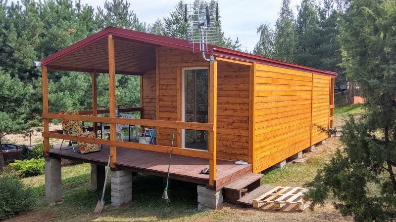

    Na drodze sygnału w najbliższej odległości mam drzewa sąsiada i jego domek
    Nie ma miejsca na działce gdzie nie byłoby między antenami (odbiorczą i nadajnika) przeszkód terenowych typu drzewa domy?

    Zdjęcie zrobione poglądowo w zeszłym roku zaraz po postawieniu domku. Tutaj akurat jeszcze antena nie była ustawiona prawidłowo. Jeżeli zdjęcie aktualne może coś zasugerować to zrobię aktualne w weekend jak będę na działce.

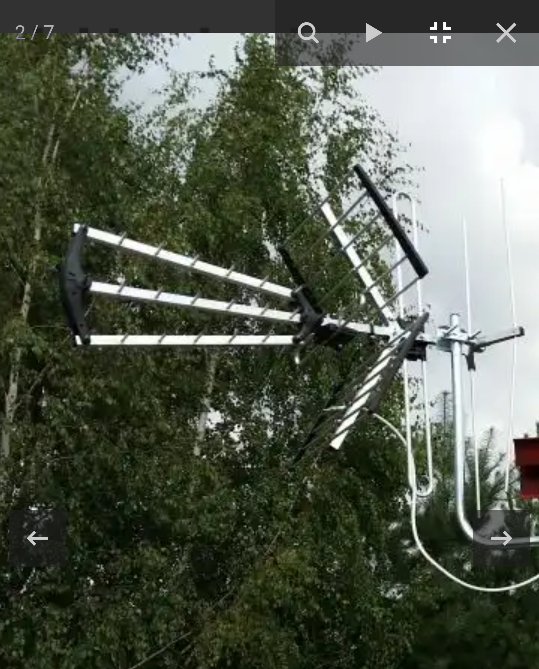

    Myślę że tak, znalazłem jeszcze jedno zdjęcie

    Na drugim zdjęciu nie widać dobrze, ale wydaje mi się że dipol VHF nie jest połączony krótkim czarnym kabelkiem z puszką antenową na dipolu UHF. :?:
    Gdzie podłączony biały przewód koncentryczny? Powinien być do puszki dipola pionowego VHF.

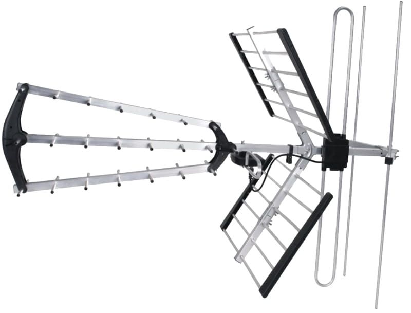

    Antena jest niewłaściwie zamontowana. Przy takim montażu część anteny od odbioru mux-8 może mieć bardzo zaniżone parametry, co może skutkować dodatkowymi problemami przy słabych sygnałach, czyli właśnie tak jak u ciebie.
    W jakim sensie niewłaściwie ? Składałem ją wg instrukcji do polaryzacji pionowej. Postaram się zrobić więcej zdjęć jak będę w weekend majowy na działce

    Antena jest złożona dokładnie
    Słaby sygnał DVB-T z Konina na działce w Uklejnicy - MUX 1 i 2 tną, MUX 3 OK jak na tym przykładzie na foto

    Antena jest dobrze złożona ale na pierwszym zdjęciu widać jakby biały kabel nie był podłączony do puszki, tylko dotyka czarnego plastiku reflektora anteny, nie widać też czy dipol VHF jest podłączony na co zwracał uwagę jeden z przedmówców. Należy dokładnie sprawdzić czy kabel jest prawidłowo podłączony, czy żyła kabla nie styka się z ekranem co jest częstym przypadkiem i główną przyczyną złego odbioru. By dowiedzieć się jak sprawdzić poziomy sygnału z ekranu telewizora trzeba przeczytać instrukcję obsługi lub przejrzeć całe dostępne menu ponieważ producenci traktują to po macoszemu i ukrywają w czeluściach menu, nie ma jak dekodery, które udzielają tej informacji o poziomie sygnału tuż po przełączeniu kanału.
    Antena jest bardzo nisko zainstalowana, trzeba na próbę podwyższyć ją 2 - 3 metry, jak odbiór się poprawi, można wtedy zainstalować ją na stałe.
    Na wyższą instalacje nie pozwoliły warunki. Nie dostałem wówczas odpowiedniego wysięgnika. Poza tym trzeba by teraz zrywać deski pod którymi idzie kabel a to nie wchodzi już w grę. Myślę że przy zastosowaniu odpowiedniego wzmacniacza i dokładnym ustawieniu anteny powinno być lepiej.
    W jakim celu trzeba by teraz zrywać deski???

    Znasz konstrukcję tej anteny? Właśnie do tego typu anten nadaje się w/w szerokopasmowy wzmacniacz przelotowy. Instaluje się go na wyjściu zwrotnicy zamontowanej na dipolu VHF.

    Kabel został schowany pod deski ale ile miejsca było na ten kabel? A mógł zostać zmiażdżony lub przebity gwoździem i zwarty co powoduje zanik sygnału. Czy sprawdzono zakończenia kabla z obu stron na to czy nie ma zwarcia drucików ekranu(oplotu) z żyłą środkową co jest częstym zjawiskiem i przyczyną braku odbioru?
    Na zdjęciu nie wygląda na to aby kabel był podłączony do puszki antenowej.
