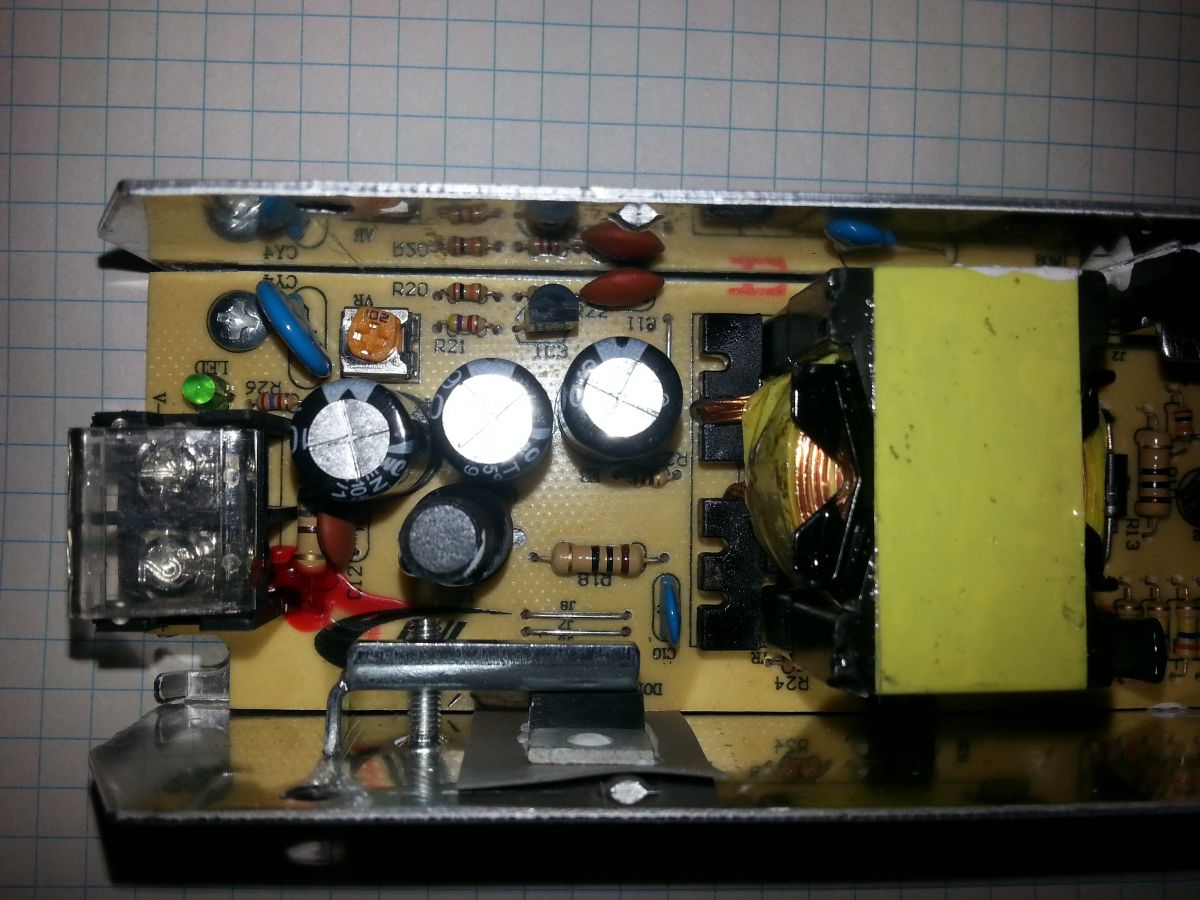

    Z racji tego, że nabyte taśmy LED są sporej mocy, postanowiłem je podłączyć z możliwością płynnej regulacji natężenia światła.
    Oczywiście jak sami wiecie są różne oferty urządzeń które zapewniają taki komfort, który w większości przypadków jest realizowany poprzez wypełnienie PWM mający niestety swoje wady.
    -Zjawisko stroboskopowe
    -mniejsza żywotność LED
    -dodatkowe zużycie energii
    -dodatkowy moduł]
    O ile z dodatkowym zużyciem energii i dodatkowym modułem się zgodzę (choć to nieistotne minusy) to zjawisko stroboskopowe i mniejsza żywotność (!?) To już bujda. Swoją drogą ciekawe jak regulowane jest napięcie w tym zasilaczu :)
    Zasilacz trochę bardzo na wyrost (tym bardziej że jeszcze napięcie obniżane). Wystarczyłby w zupełności 3-5A (biorę poprawkę na chińskie jednostki).
    Ogólnie można to było zrobić znacznie ekonomiczniej. Ciekawe czy zasilacz jest przystosowany do pracy w takich warunkach (wilgoć, tłuszcze, temperatura)

    Q-mac
    Jesli zasilacz jest w hermetycznych zamknięciu, odwołuje co napisałem
    Ile realnie pobiera 1m tej taśmy ? Producent mógł napisać 3x na wyrost-bo dlaczego nie ? Gdyby tam było 100W rzeczywistej mocy, ten okap by oślepiał. Nie mówiąc o generowanym cieple.
    Od kiedy sterowanie PWM diody LED (mówię tu o diodzie nie o "żarówce" LED wpływa na jej zużycie ? I co to za efekt stroboskopowy przy częstotliwości np. 2kHz ?
    W zasilaczu sprzężenie zwrotne poprzez sterownik powoduje zmianę wypełnienia klucza/kluczy.. Owszem tu mamy potem filtr, ale to i tak PWM.

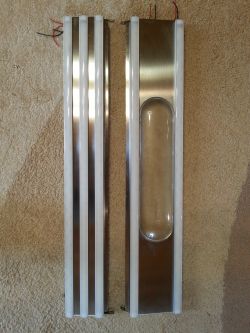

    Efekt jest taki jak na zdjęciu. Oprócz tego kuchenkę doświetlają paski LED z szafek obok, wiec oświetlenie jest wystarczające.

    Ogólnie to bardzo fajnie Ci to wyszło, schludnie i funkcjonalnie. Ale najważniejsze, że zainspirowałeś mnie do wymiany starego oświetlenia podszafkowego na świetlówkach po obu stronach okapu. Dzięki. Pozdrawiam.
  • #24 18650338
    czarownik2
    Świetna konstrukcja gratuluje pomysłu. Zazwyczaj podświetlenie w okapach jest dość słabe. Tutaj widać przynajmniej co się gotuje :).
