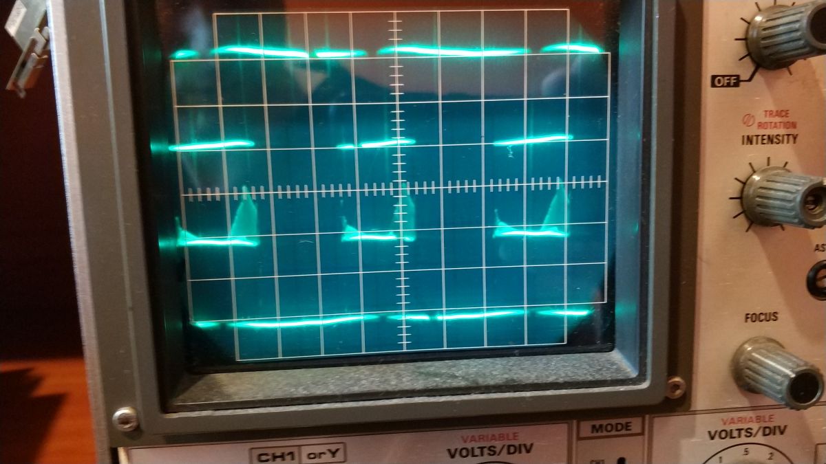

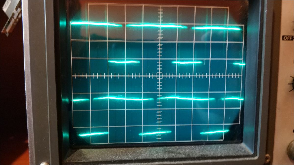

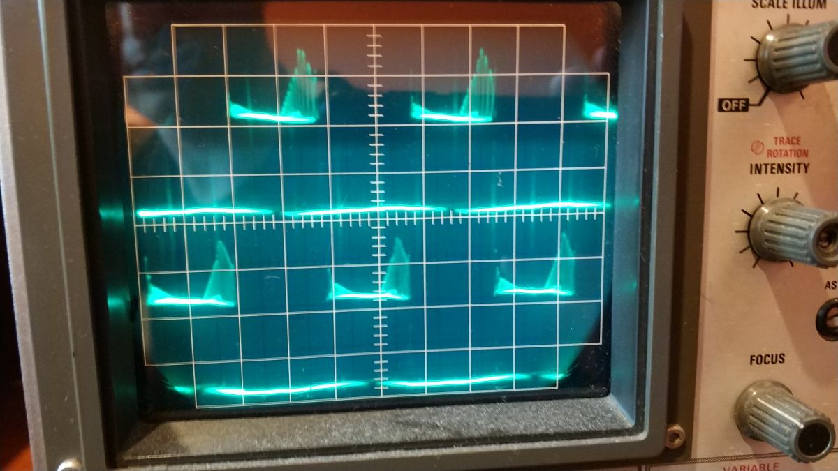

Posiadam przetwornice sinusoidalną East 2000W przetwornica pali mi tranzystory irfp460. Napięcie DC po stronie wtórnej ustawione na 380V jednak bez obciążenia jakim jest żarówka 25W nie stabilizuje go czy ktoś wie dlaczego?
Gdy żarówka była wlutowana przetwornica działa poprawnie czysty sinus na wyjściu . Jak tylko ją wylutowalem zaraz po włączeniu dostały strzała dwa mosfety falownika..
Wygląda to jakby napięcie startu je przebijało.
A o to wykresy przed mosfetami po wytultowaniu tranzystorów w gałęzi dodatniej. Pierwszy raz widzę taki wykres. Proszę o ocenę.
1.Sygnał ujemny względem dodatniego w pierwszej gałęzi.
2.Sygnał dodatni względem dodatniego w drugiej gałęzi.
3. Sygnał ujemny względem ujemnego w drugiej gałęzi.
