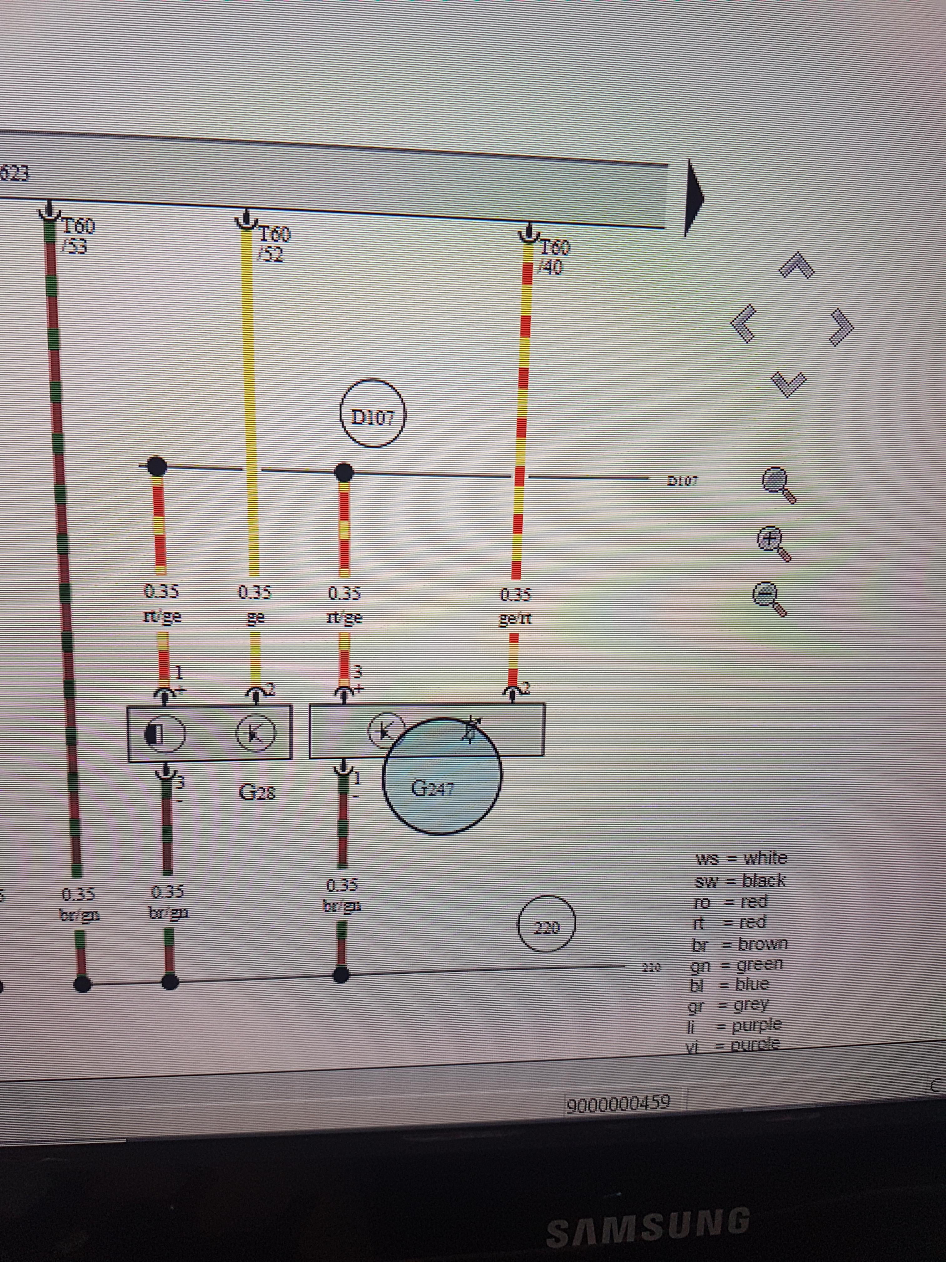

    Panowie mam problem autko składam po wypadku i nie mam wtyczki do zasilania czujnika ciśnienia paliwa na listwie.
    mam trzy przewody, kupiłem wtyczkę 3 pinową i teraz pytanie jak rozpoznać przewody i jak je podłaczyć, by wszystko było o.k.

    Gdzie to ma być podłączone jak rozpoznać zasilanie od sygnału, bo masa to wiadomo.
    Na jakie piny we wtyczce powinny iść sygnał masa zasilanie ??

    Rocznik i kod silnika?

    rocznik 2012 kod silnika to CGLB

    fuelinyourblood dzięki wielkie
    będę działał.
