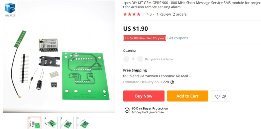

Za pomocą modułu możemy wysyłać i odbierać SMSy, dzwonić na wybrane przez nas numery lub odbierać połączenia przychodzące ale UWAGA - moduł nie pozwala na rozmowy gdyż nie ma tutaj opcji nadawania czy odbierania dźwięku przy połączeniach.
Zestaw dostajemy w formie kitu do samodzielnego polutowania. Zestaw składa się dosłownie z kilku elementów: płytka PCB, moduł GSM, gniazdo karty SIM, dwie czerwone diody LED, 3 rezystory, dioda 1N4007, kondensator, dwurzędowa listwa goldpin oraz kawałek PCB jako antena. Większość elementów to elementy SMD. Raczej nie będzie problemu przy lutowaniu tego kitu. Wymiary PCB po zlutowaniu to: 83x61x15mm. Płytka jak widać jest dość duża, spokojnie mogła by zajmować jedną czwartą obecnej powierzchni. Listwa goldpin nie wiadomo czemu ma 2x10 pinów skoro używane jest tylko 5 z nich. Nie wiadomo z jakiego powodu producent tego kitu dopuścił się takiego marnotrawstwa PCB i goldpinów. Oprócz zasilania na listwie mamy wyciągniętą z M590 komunikację czyli Rx, Tx oraz pin RING.
Zestaw taki do samodzielnego montażu można zakupić np. na Aliexpress w cenie ok. $1.9 darmową wysyłką. Na Allegro, za podobny moduł lecz w wersji E i z inną płytka PCB trzeba zapłacić niespełna 17zł w opcji z darmową wysyłką. Myślę że płytka PCB nie ma tutaj żadnego znaczenia gdyż jak opisałem wyżej liczba elementów na niej jest znikoma. PCB to tylko adapter pomiędzy kartą SIM a modułem plus wyprowadzenie złącza zasilania i komunikacji.
Nie znalazłem informacji na czym polega różnica pomiędzy M590 a M590E. W przypadku modułów GSM innego producenta – SIMCom, różnica między literkami na końcu, np. SIM900A oznacza moduł na inny rynek, w tym przypadku azjatycki gdzie moduł taki nie będzie pracował z europejskimi kartami SIM. Ja nie znalazłem odpowiedzi na pytanie co oznacza ta literka. Być może ktoś po przeczytaniu tego opisu podzieli się swoją wiedzą na temat różnicy w tych modułach.
Moduł w opisywanym zestawie jest modułem używanym który pochodzi najprawdopodobniej z wylutu ze starych urządzeń.
