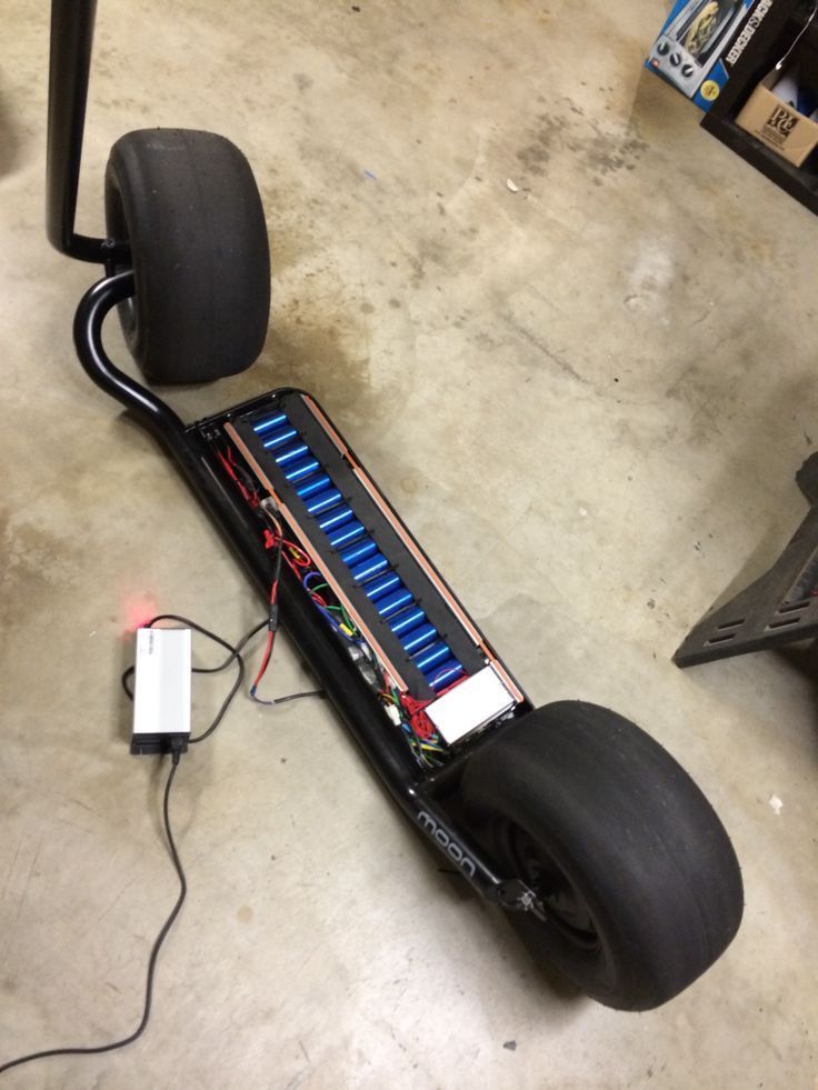

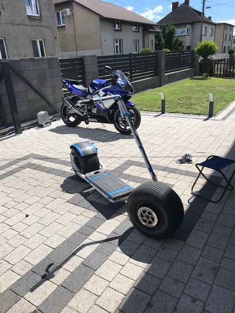

    Witam serdecznie wszystkich sympatyków projektowania.
    Córka wrzuciła mi na warsztat projekt hulajnogi. Jest to kopia przed sprzedażowej hulajki stator produkcji Amerykańskiej.
    Ze względu na pozór prostej konstrukcji, zamiłowania do projektów i dostępnych narzędzi zdecydowałem się na budowę.
    Wybór silnika i baterii do hulajnogi na wzór Stator - 30-50km/h, 30-50km
    Na razie zbieram informacje o najdroższych częściach dlatego temat i prośba tu na forum o podzielenie się swoją wiedzą na temat zasilania i napędu. Parametry jakich potrzebuje to ważny dla mnie czas pracy, moc, oraz prędkość
    1. Czas pracy to dystans i tu myślałem o 30-50 km
    2. Hulajnoga z zasilaniem będzie ważyła około 50 kg + ja, czy córka to od 30-80 kg
    3. Prędkość którą chciałbym uzyskać to 30-50 km/h
    Przeglądałem rożne fora, porównywałem osiągi z już wyprodukowanych hulajnóg i do głowy przychodzą mi dwa warianty.
    1. Silnik - Citycoco 1500W używany za około 600 zł
    2. Bateria - dwa akumulatory żelowe 12V 12AH co daje 24V 24AH. W prądzie jestem niestety laikiem więc bardzo proszę o opinie.
    Konstrukcja z rury cynkowanej 1". Do tego gotowe używane koła Citycoco i mechanizm skrętny, który zamierzam skonstruować sam bo niestety na fotkach które posiadam nie widać co powoduje skręt Statora. Myślę tu o zawiasie czopowym połączonym z jednej strony z piastą i ośką koła a z drugiej strony rurą od kierownicy. Kierownicę osadzę na pręcie z możliwością składania do transportu.
    Tu rysunek poglądowy
    Do tego oczywiście sterownik, manetka przyspieszenia, hamulec tarczowy i jakiś wyświetlacz co by pokazywał prędkość i poziom naładowania.
    Bardzo proszę o konstruktywne opinie i komentarze.

    Nie idź w żelówki. Żeby 50km hulajką z prędkoscia 50km/h na tak grubych kołach zrobić to taczki zelówek będziesz potrzebował.
    Jeśli podest ma być tak smukły jak na zdjęciu to Tylko ogniwa liion i trochę zmodyfikować założenia szczególnie odnośnie zasięgu.

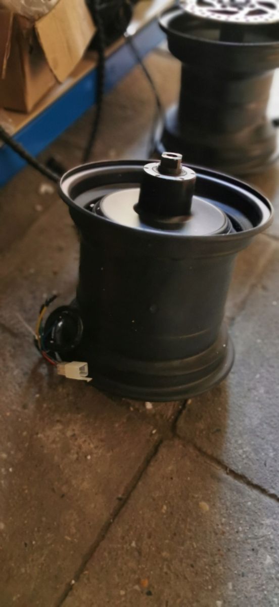

    Dobrze napisał kolega Sławko- akumulatory ołowiowe AGM są archaizmem- były stosowane w pierwszych typach zasilania E-bajków itd. Jaki to silnik- stary klasyk z przekładnią, Czy coś nowszej generacji/ ile, i jakich kabelków idzie do niego?
    Trudno powiedzieć bo zdjęcie nie jest ostre

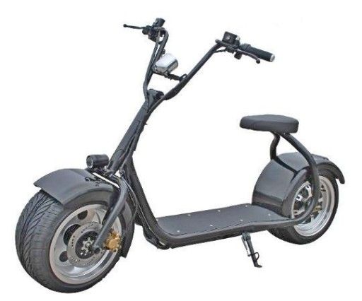

    Ale znalazłem coś takiego. Ten jest nowy.
    Wybór silnika i baterii do hulajnogi na wzór Stator - 30-50km/h, 30-50km Wybór silnika i baterii do hulajnogi na wzór Stator - 30-50km/h, 30-50km

  • #9 18651453
    Krzysztof Kamienski
    Przecież to standardowy,,felgosilnik" BLDC do opony 10" :D . Typowy e-skuter. Maksymalne można się na takich kołach z oponami bezdętkowymi i sztywnej konstrukcji ramy rozpędzić do 50-60 km/h, oczywiście mając w wyposażeniu dobry hamulec tarczowy i zawieszenie na amortyzatorach. Pomysł dobry, ale teraz sterownik i manetka, inne drobiazgi (prędkościomierz, woltomierz, oświetlenie). Na początek proponował bym Ci akumulatory żelowe (cena), zawsze możesz wymienić na litowe, gdy całość okaże się ,,do jazdy".

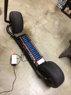

    A czy to czasami nie są baterie litowo-jonowe 18650
    Widzę ich tam 16 szt ale mogą być piętrowo. To żeby zbudować taki zestaw akumulatora i potem dokupić sterownik i ładowarkę bez problemu to jakiej pojemności i w jakim prądzie mam je kupić. Oczywiście zakładając że ma ich być 16 lub dwie warstwy po 16

    16 czy 32 to za mało. Ja w rowerze mam 50. Kolesie po 300 w dużych ebikach mają
    Ostatni o komuś pakiet do przerobionego Razora 300 robiłem to weszło 60 ogniw.
    Xiaomi m365 ma chude kółka, 30 ogniw i zasięg jak dla dziecka pewnie koło 25km.
    W hulajnodze dla syna na wąskich rowerowych kołach zrobiłem pakiet 13s3p czyli 39 ogniw (ok 330Wh). Zasięg jak syn (40kg) jeździ ok 35km.
    Twoja będzie na grubszych kołach więc ze 400WH by sie przedało na podobny zasięg.
    Jeśli Ty ważąc 80kg chcesz uzyskać zasięg 50km przy prędkości 25km/h to będziesz potrzebował z 750Wh lub więcej (to jeszcze zależy od sprawności silnika). To ok 60 ogniw litowych.

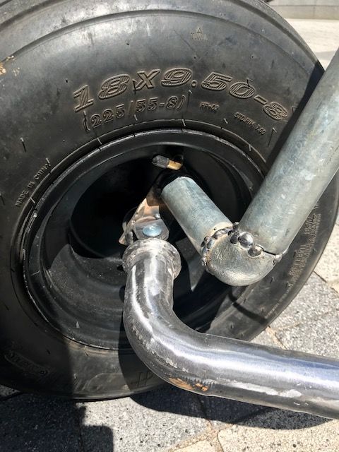

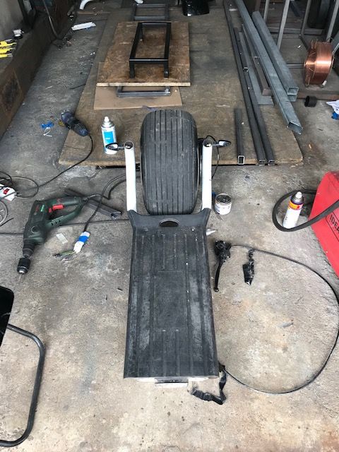

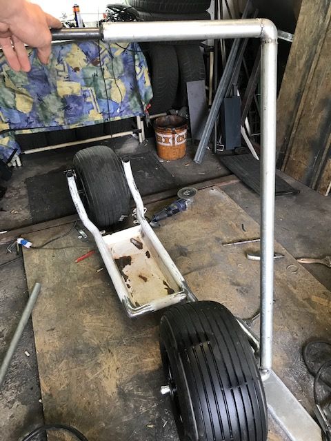

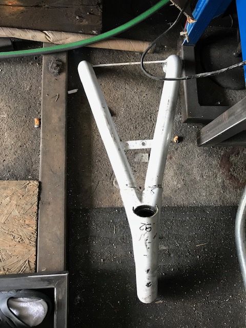

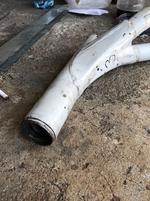

  • #23 18742524
    neoplus

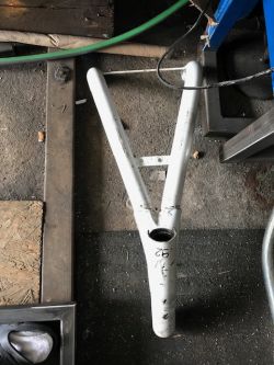

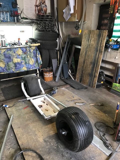

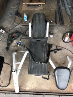

    Cześć. Jestem po przerwie. Sprawa ma się tak.
    Kupiłem city coco na części i zacząłem ją modyfikować.
    Wybór silnika i baterii do hulajnogi na wzór Stator - 30-50km/h, 30-50km Wybór silnika i baterii do hulajnogi na wzór Stator - 30-50km/h, 30-50km Wybór silnika i baterii do hulajnogi na wzór Stator - 30-50km/h, 30-50km Wybór silnika i baterii do hulajnogi na wzór Stator - 30-50km/h, 30-50km Wybór silnika i baterii do hulajnogi na wzór Stator - 30-50km/h, 30-50km Wybór silnika i baterii do hulajnogi na wzór Stator - 30-50km/h, 30-50km Wybór silnika i baterii do hulajnogi na wzór Stator - 30-50km/h, 30-50km

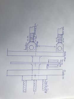

    I tu pojawił się problem ze skrętem. Bardzo dziwnie i dość ciężko się skręca. Pomyślałem że może by zastosować rurę z piastami pod łożyska widełek, oczywiście skróconą zamiast tego zawiasu.

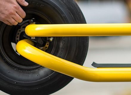

    Chciałem podpatrzeć statora ale niestety nigdzie nie mogę znaleść lepszego foto przedniego zawieszenia.
    Co wy na to. Może jakieś pomysły
  • #25 18742865
    Krzysztof Kamienski
    Przy takim zawieszeniu i takich oponach ? Nic dziwnego. Przepraszam Kolegę, ale dla mnie ten projekt jest koszmarny. :cry: Małe, ale za to ekstremalnie szerokie koła. Olbrzymie opory toczenia, oczywiście przekładające się na zasięg. Asymetryczny ,,układ kierowniczy", z asymetryczną ,,kierownicą" z nieułożyskowaną zwrotnicą. Spory cieżar własny konstrukcji ze względu na użyty materiał ( masywne rury stalowe), mimo zastosowania lekkich akumulatorów litowych....Sąsiad ma to ,,w oryginale" i tak - zasięg kilka kilometrów, małe koła pompowane do wysokiego ciśnienia, czyli de facto brak amortyzacji. Co z hamulcami u Kolegi ? Zostały hydrauliczne z CoCo ? Wystarczyło tylko odciąć siodło i zmniejszył pałąk do wysokości błotnika.
  • #26 18743557
    neoplus
    kkknc napisał:
    Ty zrobiłeś oś obrotu na śrubie. A tam jest raczej zwrotnica na łożysku.
    Tak masz rację i już się tym zająłem. Dziękuję za podpowiedz.

    Przy takim zawieszeniu i takich oponach ? Nic dziwnego. Przepraszam Kolegę, ale dla mnie ten projekt jest koszmarny. :cry: Małe, ale za to ekstremalnie szerokie koła. Olbrzymie opory toczenia, oczywiście przekładające się na zasięg. Asymetryczny ,,układ kierowniczy", z asymetryczną ,,kierownicą" z nieułożyskowaną zwrotnicą. Spory cieżar własny konstrukcji ze względu na użyty materiał ( masywne rury stalowe), mimo zastosowania lekkich akumulatorów litowych....Sąsiad ma to ,,w oryginale" i tak - zasięg kilka kilometrów, małe koła pompowane do wysokiego ciśnienia, czyli de facto brak amortyzacji. Co z hamulcami u Kolegi ? Zostały hydrauliczne z CoCo ? Wystarczyło tylko odciąć siodło i zmniejszył pałąk do wysokości błotnika. "
    Tak. Było nic nie robić. Uwielbiam takie komentarze. Dziękuję za krytykę ale nie jest zbytnio konstruktywna. Przed rozłożeniem coco zrobiła 20 km i nie był to koniec b
    prądu. Asymetryczna kierownica to cały urok tego projektu a szerokie opony pompowane do 1 bara to dobra amortyzacja na chodnik czy ulicę, bo nie jest to przecież hulajnoga terenowa. Hamulce raczej elektryczne z przodu i hydrauliczne z tyłu. Projekt twórcy STATOR wyceniony został na 4 tys dolarów właśnie ze względu na swój unikatowy wygląd. Mam nadzieję że po dodaniu łożysk skrętnych na zwrotnicy, lakierowaniu i drobnej kosmetyce będzie mnie cieszyć, a o to przecież chodzi.
  • #27 18743631
    kkknc
    Trzeba jeszcze pokombinować z wyprzedzeniem sworznia zwrotnicy. Na oko ten fabryczny to około 30° co też przełoży się na łatwość skrętu.
  • #28 18743707
    Zbigniew 400
    Mam podobna fabryczną.
    Mogę zmierzyć kąt wyprzedzenia.
