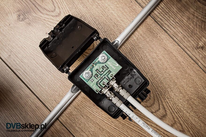

    Obecnie na antenie siatkowej odbiera tylko jeden tv, po rozdzieleniu sygnału na drugim jest brak sygnału. Docelowo chce odbierać wszystkie kanały z nadajnika na PKiN Warszawa. Odległość 17km z okolic Wołomina. Czy antena podana w tytule zda egzamin? Sygnał chce rozdzielić przy antenie rozgałęźnikiem dwudrożnym R-2 signal. Jeden z TV będzie potrzebował aż 15m przewodu czy to nie problem?
    Czy do tej anteny podłącza się tylko jeden przewód? Widzę tam dwie puszki na zdjęciach a nie mogę znaleźć jak wygląda podłączenie do tego. Przepraszam za brak wiedzy ale w życiu nie widziałem takiej anteny na żywo, tylko zwykle "siatki".
    Tak jeden przewód - to jest antena "2w1".
    Płytkę symetryzatora w puszce na dipolu UHF łączysz przewodem ze zwrotnicą antenową w puszce na dipolu VHF. Stamtąd prowadzisz przewód do odbiornika lub wzmacniacza szerokopasmowego.
    Poniżej zdjęcie zwrotnicy
