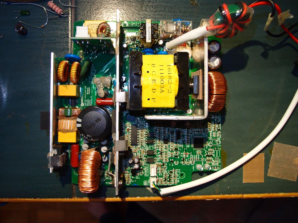

Schemat ładowarki Husqvarna QC330 - czerwony LED, brak przetwarzania mocy
brodo 27 Kwi 2020 07:30 1776 11
  • #1 18650394
    brodo
    Tylko czerwony LED się świeci, przetwarzanie mocy nie działa.
  • #2 18650433
    tomtim123
    Poziom 35  

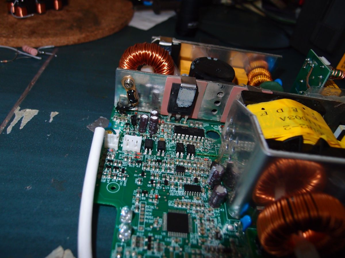

    Wrzuć dobrej jakości zdjęcia obu stron płytek tejże ładowarki. To może nie trzeba będzie schematu.
  • #3 18650476
    brodo
    PCB obejrzałem dokładnie - żadnych oznak przegrzania, spalenia, etc.
    Schemat ładowarki Husqvarna QC330 - czerwony LED, brak przetwarzania mocy Schemat ładowarki Husqvarna QC330 - czerwony LED, brak przetwarzania mocy Schemat ładowarki Husqvarna QC330 - czerwony LED, brak przetwarzania mocy Schemat ładowarki Husqvarna QC330 - czerwony LED, brak przetwarzania mocy
  • #4 18650485
    tomtim123
    Poziom 35  
    A jakieś pomiary multimetrem kolega wykonał ?
  • #5 18650494
    brodo
    Napięcie pomocnicze 15V z malutkiej AC-DC jest (bo pali się czerwony LED, logika raczej działa).
    Pomiary pinów diod, tranzystorów mocy, nie wykazują zwarć...
  • #6 18650503
    tomtim123
    Poziom 35  
    Zwarcie to jedno, czy kolega wykonywał te pomiary na wymontowanych komponentach, czy tylko na padach w obwodzie pcb. ?
  • #7 18650508
    brodo
    Na razie na nietkniętej PCB
  • #8 19999672
    mmaacc
    Witam, mam ten sam objaw (czerwony LED stale świeci). Czy udało się namierzyć problem?
