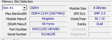

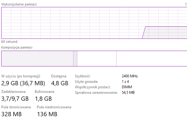

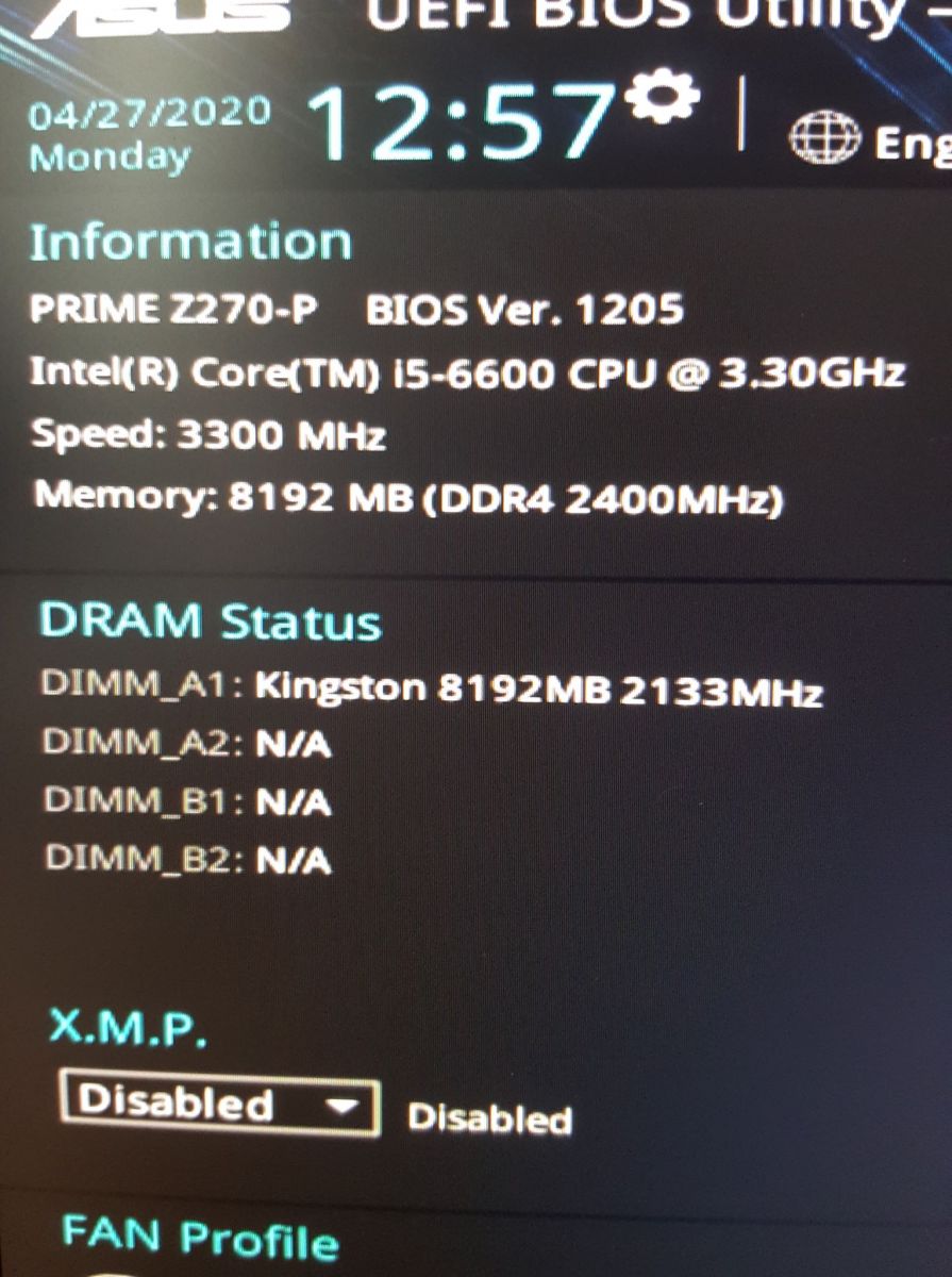

Podkręcony RAM HyperX Fury - różne wartości MHz w CPU-Z, BIOS i Menedżer Zadań

    Cpuz pokazuje połowę faktycznej częstotliwości jeszcze sprawdź w HWinfo.

    Najlepiej wklej zrzuty z ekranu z tymi informacjami.

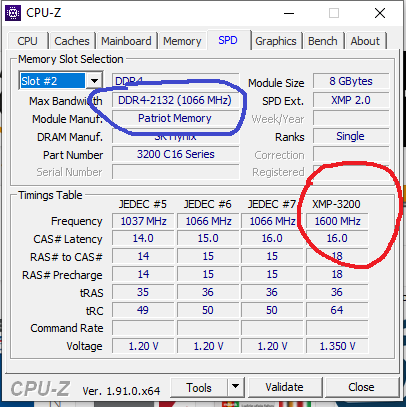

    Pokazuje 2133. Dlaczego z cpuz nie wkleiłeś całego okna? Mamy tak ciągnąc po kawałku? Na menadżera nie patrz.
    Na czerwono częstotliwość pracy x2 oczywiście na niebiesko fabryczna danego modułu w moim przypadku RAM 2133 pracuje na profilu 3200.
