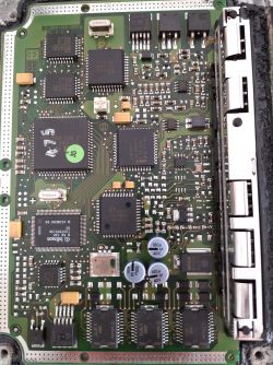

    Witam! Zaczynam swoją przygodę z elektroniką pojazdową i napotkałem pewien problem. Chciałem odczytać wsad ze sterownika silnika EDC 15V z Seata Ibizy II FL, przekopałem cały internet i nie znalazłem informacji na którym epromie jest on zapisany. Odczyt przez OBD z tego co wiem jest niemożliwy. Próbowałem również odczytu przez linie K na wyciągniętym sterowniku. Pogodziłem się z faktem że muszę go wrzucić w programator i w ten sposób go odczytać. Jak wyżej wspomniałem potrzebowałbym informacji na którym epromie jest zapisany. Z góry dzięki za odpowiedzi. Który eprom w EDC 15V 1.9 TDI Seat Ibiza II FL zawiera wsad? Który eprom w EDC 15V 1.9 TDI Seat Ibiza II FL zawiera wsad? Który eprom w EDC 15V 1.9 TDI Seat Ibiza II FL zawiera wsad?

    M27C1001, też je typowałem i nawet sprawdziłem że mają wspólną masę. Aby odczytać je na stole zwarłem masę scalaków do masy zasilacza. Niestety bezskutecznie.
    Chodzi o mapę.
  • #6 18652411
    Skupin04
    Poziom 6  
    Ok, programator ogarnę i odczyt ale teraz którego scalaka? Czy jest to możliwe żeby mapa była na dwóch?
  • #8 18653059
    andi731
    Mapa jest na dwóch fleschach zapisana wylut odczyt w podstawce nowe kosci zapis i wlutowanie Starych nie zapiszesz drugi raz
  • #9 18653322
    grzesiekw12
    Zgadza się, program sterujący silnikiem jest w tych dwu kościach o których piszecie. To nie flashe, przedrostek 27 to eprom w dodatku bez okienka przez które można by było go kasować- czyli pamięć jest OTP. Te sterowniki były w różnych odmianach, i ten który masz jest pewnie skręcany na 6 śrub a obudowa jest odlewana z aluminium a nie tłoczona z blachy. Był też taki sterownik z flashem 29f400, ale jego również nie dało się po złączu czytać. Można to poznać po procesorze infineona, że ma mało nóżek w stosunku do swych następców.

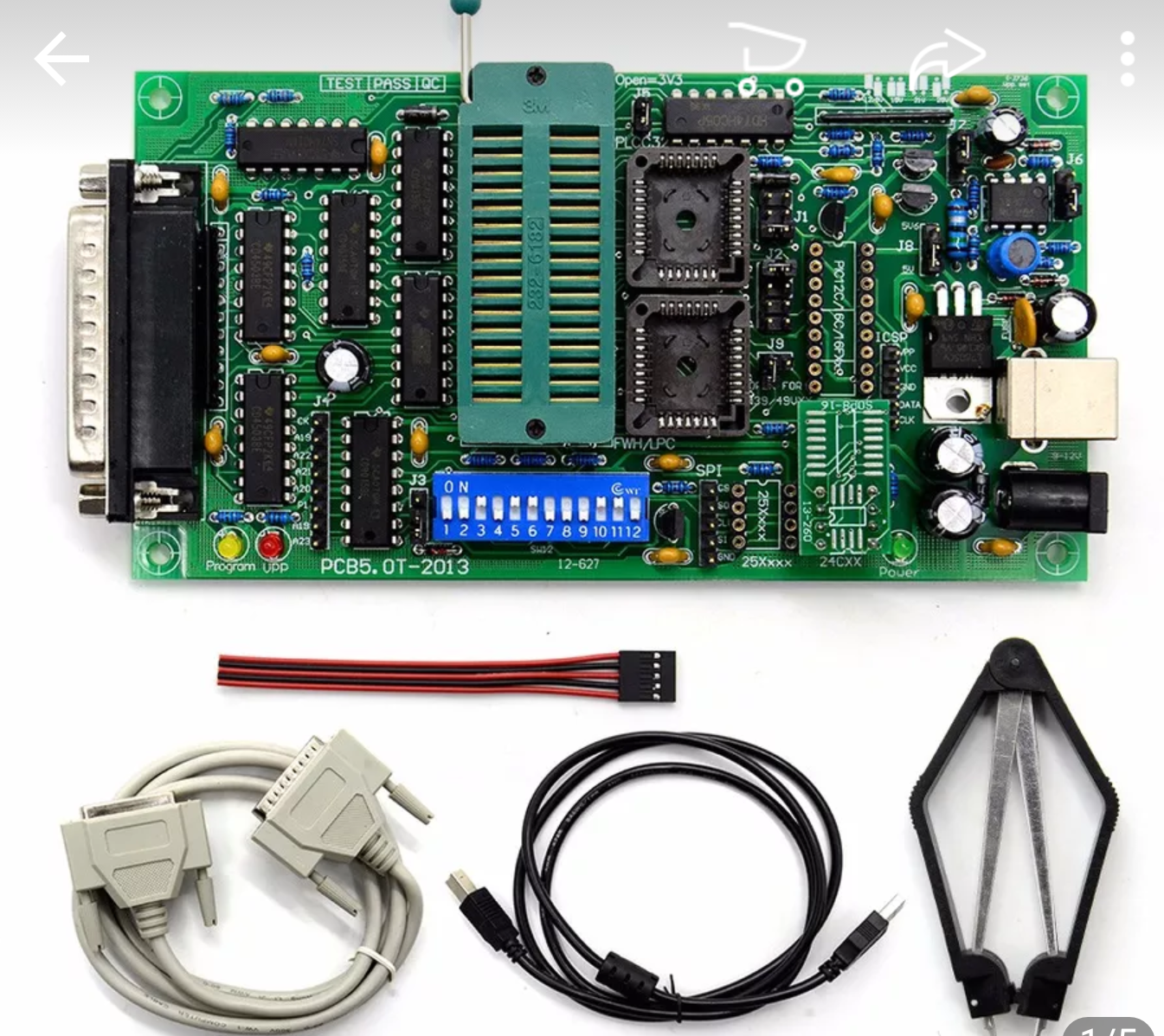

  • #13 18656752
    Ireneo
    Eliptor też da radę kosztuje tylko 100zł.Tylko jest pod lpt

  • #19 18659879
    sprimerr
    miroslaw wielki napisał:
    Tym badziewiakiem to odczytywalem..Tylko lpt to jest. Musiałem stacje dokujaca della dokupić.
    Jakie pieniądze taki sprzęt , do użytku na warsztacie nie nadaje się

    Zmień tytuł ,bo to co chcesz czytać nie jest EDC15 ,tylko MSA-15
    Polecam cos takiego,obrobisz nie tylko to ,ale i wiele innych.
    https://www.gotronik.pl/tl866ii-plus-programator-uniwersalny-p-4885.html
    gdy byś był zainteresowany mam na zbyciu razem z podstawką pod te pamięci.
  • #23 18665359
    Skupin04
    Poziom 6  
    Właśnie taki zamówiłem, kilka dni temu. Wielkie dzięki za podpowiedzi Panowie :D
