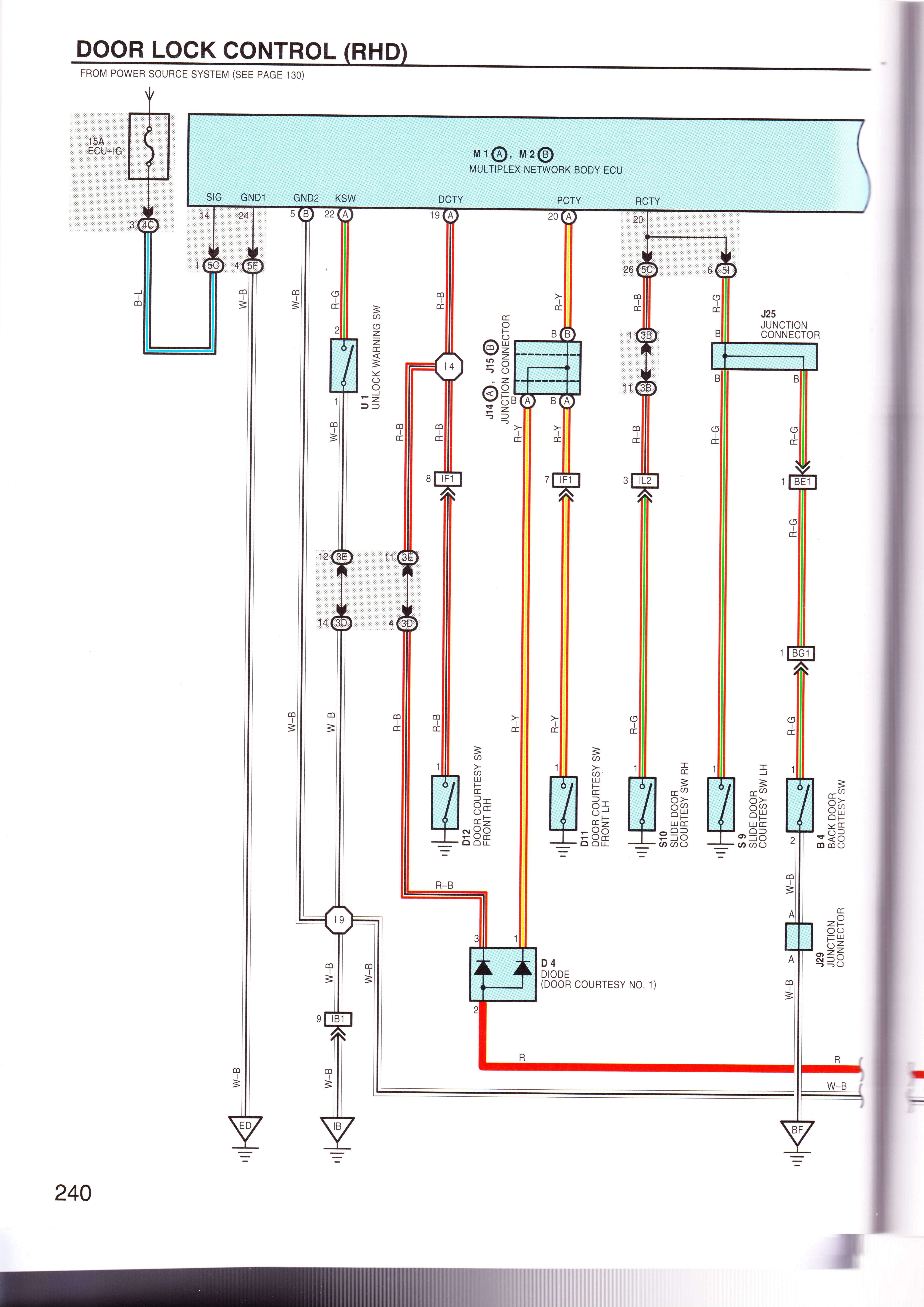

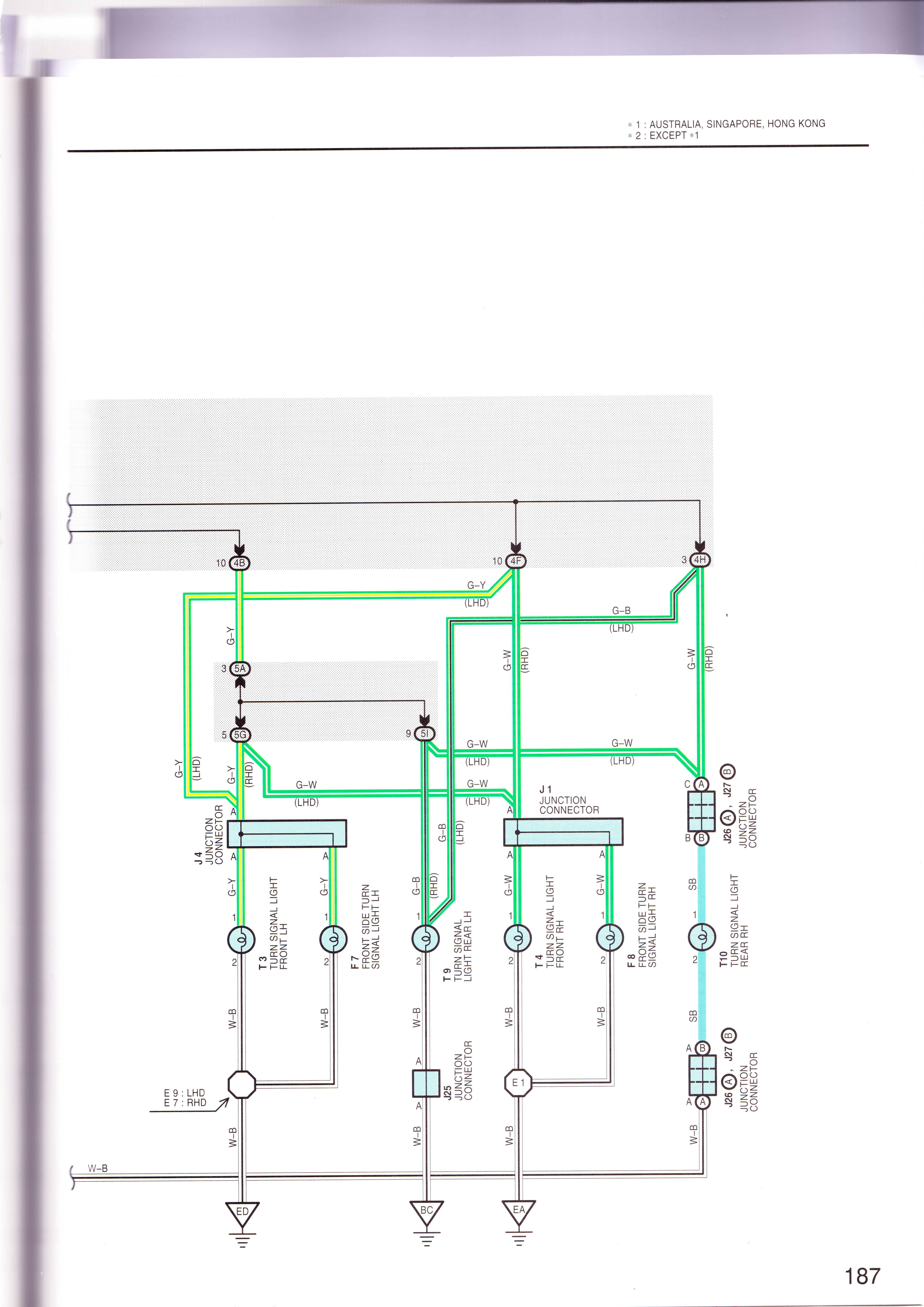

    Witam!
    Mam problem z podłączeniem alarmu Clifford. Nie wiem gdzie podłączyć sterowanie centralnego zamka i w jakiej opcji i polaryzacji. Wedle schematu samochodu centralny jest sterowany poprzez multipleks. W instrukcji alarmu jest taka opcja podłączenia(foto) ale trzeba użyć oporników niestety nie wiem jaka ma być ich wartość. Czy ewentualnie można skorzystać z drugiej opcji(foto) i gdzie się wpiąć? Również nie jestem pewien gdzie się wpiąć pod kierunki i z jaką polaryzacją. Załączam schemat centralnego i kierunkowskazów. Serdecznie dziękuje za pomoc.

    LucassGT
    Dziękuję kolego za info ale przy takim podłączeniu będzie otwierany tylko zamek drzwi kierowcy a chciałbym by wszystkie się otwierały i zamykały z pilota alarmu. A masz może schemat jak podłączyć kierunki w tym samochodzie?
    Nie
    Będzie o/z cały samochód
    Pomogłem? Kup mi kawę.
  • #5 18654273
    LucassGT
    CameR napisał:
    Nie
    Ok, no to już wiemy do których kabli się wpiąć tylko jak to teraz podłączyć w przypadku alarmu Clifford żeby nie wypalić BCM. Zakładam że potrzebne będą przekaźniki.
